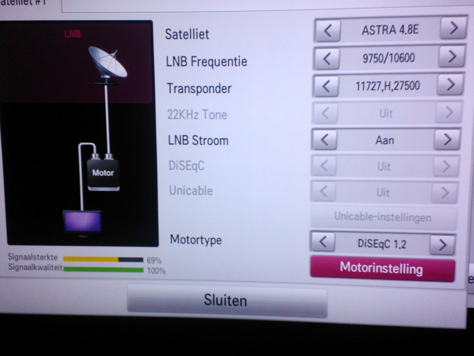

(foto van dish instelling op satelliet ontvanger komt eraan tv is met zender zoeken bezig)
Motortype: rotor/diseqc 1.2
Astra 4A is je nulpunt. Dus 4.8 graden oost. Kun je daar naartoe draaien en inlezen?
Als je de motor op "uit" hebt staan, gaat de schotel natuurlijk niet draaien en alleen inlezen wat ie op dat moment ziet (als je geluk hebt dat ie sowieso wat ziet).

Klopt, maar heb ik nou juist twijfels over, want het motortype staat op "uit" op die foto. Maar dat kan ook komen door het beperkte inzicht dat die foto geeft over wat er al dan niet gebeurt.

Astra opnieuw gescanned met motor type op diseqc

Kan je bij DISEqC, welke op "uit" staat, misschien ook DISEqC 1.2 kiezen?
Nee die optie heeft het niet.
Als ik motor type uit zet kan ik bij DISEqC komen en deze heeft alleen optie A-B-C-D en Tone A en Tone B

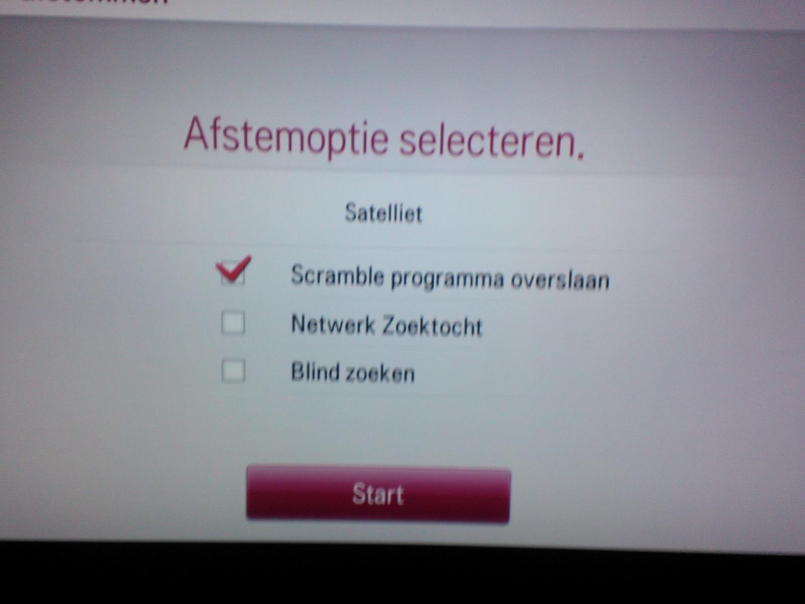

@Webserver, Ik zou blind zoeken ook aanvinken om meer kans te maken zenders te vinden op veranderde of nieuwe frequenties.

Duidelijk.
Je dient dus bij motortype of DISEqC 1.2 of USALS te kiezen, afhankelijk of je rotor dat ondersteunt.
Bij Usals dien je de locatie in te geven.
Bij DISEqC 1.2 zal je de motor tot zover mij bekend moeten richten op de satelliet naar keuze en dan die positie moeten opslaan.
Duidelijk.
Bij USALS heb ik lengte en breedte graad ingevoerd waar ik woon.
Bij DISEqC als ik in motorinstelling ga krijg ik de melding dat de motor actief is

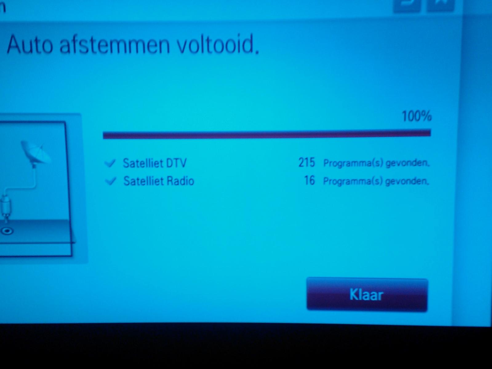

Ik heb met beide optie gescand maar geen Arabische zenders gevonden
@Eduard07 Ik heb die optie ook aangevinkt, duurt langer maar ook niets gevonden

Heb je wel zenders gevonden?
Welke zender op welke frequentie?
Je kan dan in de lijst opzoeken naar welke satelliet je kijkt.
Ik heb wel zenders gevonden maar ik weet niet in de tv instelling welke satelliet het is.
Ondanks dat er Hotbird staat lijkt het mij een compleet andere satelliet te zijn aangezien het Duitse kanalen zijn.
Ik zou verder niet weten hoe ik deze info kan achterhalen.
  • Moderator
Wanneer je op info drukt zal je doorgaans de gegevens kunnen zien van de zender waar je naar kijkt.
De naam en de frequentie zullen voldoende zijn om de satelliet te kunnen traceren.
