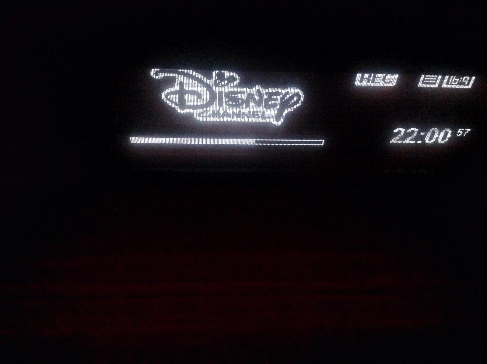

waar het om gaat dat het bij jou niet helemaal duidelijk is dat is omdat jij 100x35 moet
ik kan de txt wel lezen die van jou moeten worden kleiner gemaakt
VU solo 4k ,twin satelliet tuner en 1 kabel tuner en VU solo se v2 ,dual kabel tuner...E85 Maximum multi focus schotel en een Triax 88cm schotel met een 2 way Triax lnb rail....5.0w 0.8w 4.8e 9.0e 13e 19.2e 23.5e 28.2e....VTI 14.0.5 - 6 Inverto black ultra twin lnb's en 2 Alps twin lnb's, Nvidia shield tv.
Nu snap ik je post...beter om de grote picons te nemen samen met vti.
Ik heb die pli-skin uit post 1 geinstalleerd
aangepast door grox
ik gebruik 8.2 ik heb nergens problemen mee ik speel alles probleemloos af je zou even kunnen kijken
in de folder waar je skin installed is daar moet ook ook een skin.xml file staan in die file staat de size van je picons aangegeven die kan je op 132x46 zetten
en kijken of het dan werkt in je display
/usr/share/enigma2/vfd_skin/   of iets dergelijks staat die file,als ik eerlijk ben ga ik ook niet door met het bijhouden van het 100x35 formaat aangezien ik dat te klein vind

Ik heb ook helemaal geen moeite met de 100x35 picons die worden hier ook gewoon goed weergegeven zonder aanpassingen wat er bij jou dan ook niet helemaal goed gaat weet ik niet,vfd en VTI gaat denk ik veel beter samen

Je kan ze ook zelf door een batch halen en verkleinen dan kan je bij jou testen wat het beste werkt ik maak heen geen gebruik meer van PLI en hier werken de 100x35 picons ook probleemloos,waar je rekening mee moet houden voor je gaat verkleinen is dat je eerst alle picons terug zet naar RGB mode dan verkleinen en dan zet je ze terug naar geïndexeerd maar bij nader inzien stop ik zelf met het 100x35 formaat omdat dat formaat simpelweg te klein is om de picons goed weer te geven

hierbij een update.....de VFD picons van de film1 zenders heb ik nog eens aangepakt met een beter resultaat en zoals je ziet plaats ik nog enkel in 132x46 wie 100x35 wil zal zelf het formaat moeten wijzigen

sorry voor het ongemak maar dit is echt het eindresultaat,hierbij een update.....de VFD picons van de Film1 zenders BBC radio en tv zenders en nog een paar andere zenders heb ik nogmaals onder handen genomen voor een beter resultaat,dit zou het eindresultaat moeten zijn...heel veel plezier er mee en zoals je ziet plaats ik nog enkel in 132x46 wie 100x35 wil zal zelf het formaat moeten wijzigen

sorry maar ik was nog niet helemaal tevreden dus heb ik enkele zenders nog even snel onder handen genomen ik ben nogal een perfectionist vandaar hahaha...
