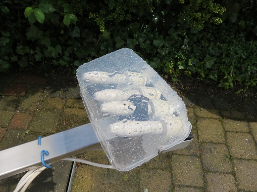

Wat is de invloed van waterdruppels op SMALL FEED LNB's ?

Het lijkt erop: Hoe verder af de afdekkap van de feedhorn zit, en hoe groter de feedhorn, des te minder is de impact van druppels. Brengt me op een andere vraag: Als je een Alps LNB ontdoet van zijn afdek-kap dan zie je 'n soort druppelvormig stukje kunststof. Hebben Alps LNB's uberhaupt een feedhorn? Die vraag dringt zich zeker op bij de inverto slim LNB met een 23mm dikke snuit.
Dat klopt, ik heb ooit een proef gedaan met een kap die vlak voor de feeds langs was gemonteerd en het resultaat was slecht.
De kap op ruimere afstand, v.d. kopjes, gemonteerd en het resultaat was een stuk beter.
De druppels werken als lensen, vooral op dat smalle kopje is het funest.

Naar mate het focuspunt gelijk ligt met de kap met daarop de waterdruppels zal de invloed van het water steeds groter worden.
Je moet hierbij niet alleen denken aan verzwakking maar ook aan polariteitsfouten en faseverschuiving van het signaal.
