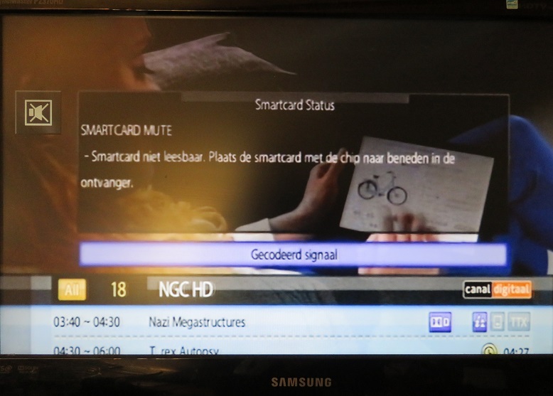

Ik heb wel een goede tip voor je (heb dit namelijk ook voorgehad). Worden die bakjes nu ingesteld op een vast kanaal? Of kunnen die bakjes zelf ook van kanaal wisselen? Heb namelijk meegemaakt dat door het schakelen van een H naar V kanaal de Multiswitch het signaal kortstondig onderbreekt. Als dit net gebeurd als een ECM stream wordt verstuurd krijg je dit soort meldingen. Officieel zou de ontvanger pas mogen zappen als een stream commando is afgesloten, maar dat kan softwarematig ook wel eens misgaan..
Je gebruikt toch wel LNB's geschikt voor Multiswitch (lijkt me duidelijk, maar toch voor de securité) dus HHVV separaat...
De decoders zijn ingesteld op een vast kanaal, ze kunnen dus niet wisselen van zender.

Ik heb een persoon, v.d. technische commissie, uitleg gegeven wat te doen bij een storing.
- Bij een melding, zoals bovenstaande klacht, kaart eruit halen en weer erin stoppen, hij kan op een monitor zien wat hij doet.
- Helpt dit niet dan als 2e optie stekker eruit en na 5 min. stekker erweer in.
- Mocht hij er niet uit komen dan heb ik een helpdesk voor deze persoon.

Na ruim een maand geen melding meer te hebben gehad kwam vandaag weer deze melding.
Eind april heb ik de smartcard, welke al 3 x deze foutmelding had gegeven, in een andere ontvanger gestopt n.l.
van Een HD naar NGC HD.
En jahoor de foutmelding heeft zich verplaatst !
Toeval ??
De oorzaak zou dus deze smartcard kunnen zijn....
We wachten de volgende melding af.

Dit zou i.d.d. kunnen, eventueel kan je deze kaart nogmaals in een andere receiver steken, en als het zich weer verplaats, dan ben je zo goed als zeker.
