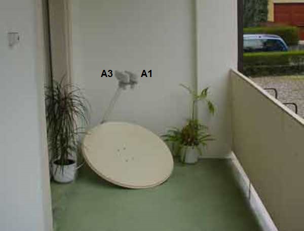

Tja, je kunt zo tijdens de sun outage prachtig zien waar je schotel precies vrij zicht heeft op de satelliet. Hij zou dus nog wat verder naar achteren kunnen tot tegen de muur zodat hij wat minder in de weg staat op het balkon.

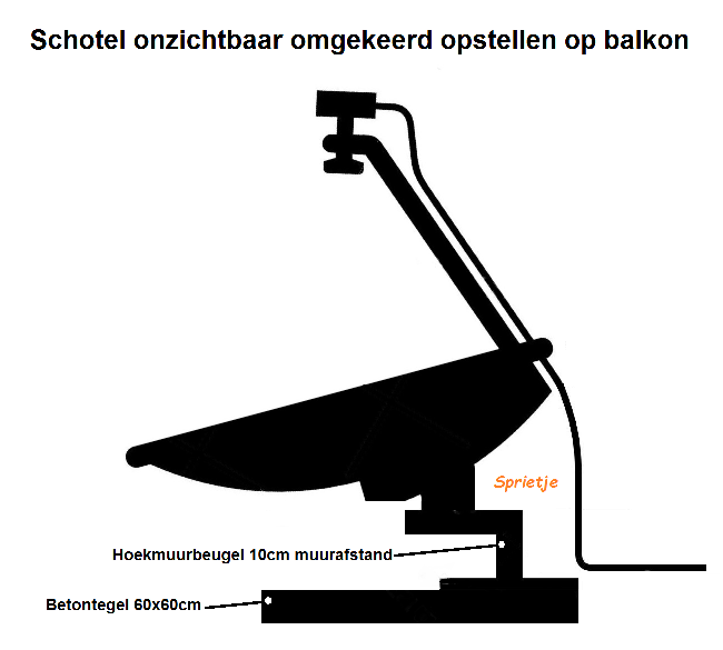

Als je een schotel ondersteboven monteert, dan kan dat in principe met een horizontaal geplaatste mast. Dan kun je de elevatie instelling van de schotel gewoon gebruiken.

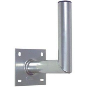

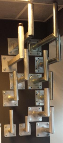

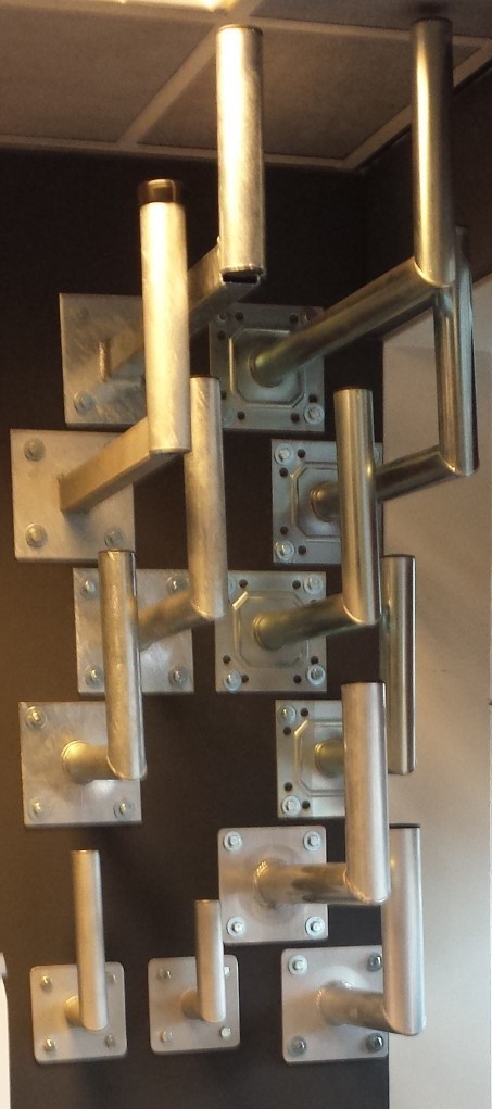

Je zou daarvoor een  hoekmuurbeugel voor kunnen gebruiken die je op een betontegel bevestigd van 60x60cm. De hoekmuurbeugel mag zo klein mogelijk zijn om de schotel zo laag mogelijk te houden, bijv. een hoekmuurbeugel van 15, 20 of 25cm, zie bijlage. Die bevestig je met vier pluggen midden op die tegel.
Is de schotel vrij groot van afmeting, dan kun je eventueel twee betontegels op elkaar lijmen met tegellijm.

Kijk, zo kun je op een eenvoudige manier zonder te hoeven lassen een schotel omgekeerd onzichtbaar op het balkon plaatsen.
Hoekmuurbeugels zijn al te koop met een muurafstand van 10cm voor €19,95.
aangepast door Sprietje
Juist Sprietje, zo wilde ik het oorspronkelijk ook maken, maar ik vond hier nergens zo'n poot en ik heb moeten improviseren.  De volgende keer meebrengen van België als ik het in de valies krijg.
Sprietje, is zo'n opstelling ook te realiseren met een "draaibare schotel" en moet de onderbouw dan worden aangepast? De windbelasting verminderd natuurlijk aanmerkelijk!

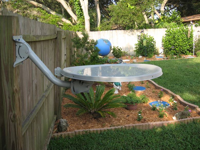

Kijk eens naar de foto in bericht 15. Die schotel ligt in Alanya een stuk platter dan in bijv. Nederland en ook daar hoeft je geen gaatje in de schotel te boren om het water weg te laten lopen.
In Nederland komt de schotel 36 graden schuin te liggen t.o.v. de vloer. Daar blijft echt geen water in staan.
Voor een vogelbadje moet die precies horizontaal liggen.

Het enige wat ik nog niet goed snap, is de plaatsing van de LNB met de dubbele kop. Ik neem aan dat Astra 3 (zwakste signaal, want footprint slechts tot Valencia) in de houder geplaatst wordt en uitgericht. De Astra1 moet er dan links of rechts naast komen, maar niet perfect horizontaal (horizontaal is hier niet het juiste woord, maar wel als de schotel normaal zou geplaatst zijn) naast die van A3... Hoe moeilijk...
Heb jij er en idee van hoe het juist moet (alles staat op z'n kop)...

Beste Coliseo
In Albir moet de duo-lnb 19 graden schuin staan. Het maakt geen verschil uit of de schotel nu normaal of omgekeerd gemonteerd is.
Volgens mij staat die veel schuiner dan 19 graden als ik je fotos bekijk.
Als je de schotel omdraait, dat moet de A1 en A3 zitten volgens de bijlage.
Dat is precies andersom als dan dat je de schotel normaal monteert maar dat is geen probleem. Je stelt dan de diseqc in op Astra 23,5 is A of 1 en Astra 19,2 is B of 2. Zou dat niet mogelijk zijn op de ontvanger omdat je een ontvanger met een handicap hebt van CanalDigitaal (een Philips of oude Pace), dan moet je de lnb ondersteboven monteren met een plastic zakje over de aansluitingen zodat er geen water in de F-connectos kan lopen.
