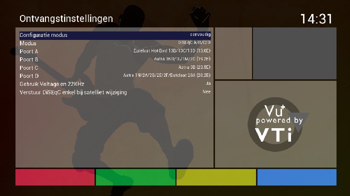

wie kan mij helpen bij mijn VU+ Solo2 ontvanger
dus een ontvanger met twee tuners
op tuner A heb ik op  A sat 19°
                                  B  sat 23°
                                  C  sat 28°
                                  D  sat 16°
deze werkt goed, schakelt vlot over, geen probleem
nu wil ik  tuner B gebruiken voor mijn draaiende schotel , daar zijn alle satellieten ingesteld die ik
wil ontvangen, doch mijn ontvanger wil niet schakelen tussen A en B
ik moet telkens naar INSTELLINGEN -SYSTEEM - DIVERSE INSTELLINGEN - en hier de voorkeurstuner
telkens op A of B tuner zetten automatisch werkt niet.
wie kan mij helpen ?

de solo2 heeft een Preferente ingang op tuner ingang B
daarnaast is een andere LNB OF diseqc motor op A prima mogelijk
nu kan het een heel klein beetje afhangen van welke firmware (of zoals wij zeggen "image" ) op de SOLO2 staat

heb een vu+2solo aangekocht met harde schijf 1tb
maar lukt niet om programma,s op te nemen en terzelfdertijd een ander programma te bekijken
a tuner
poort a op sat 1
b poort sat 3
b tuner
poorta sat 1
poort b sat 3
