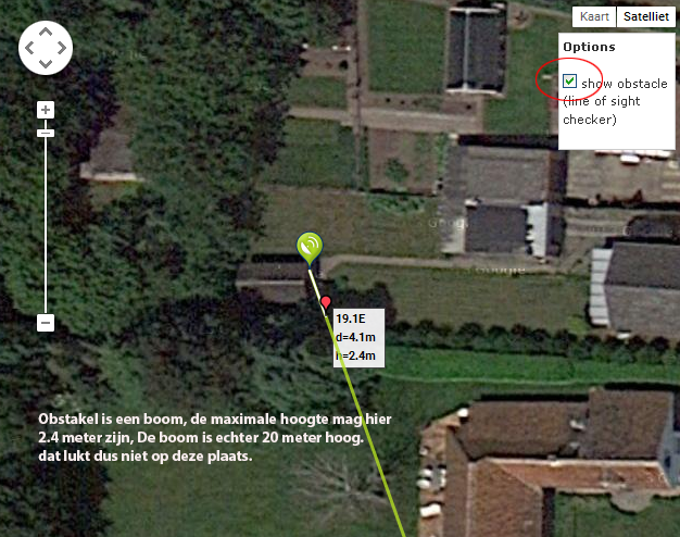

a33 Geplaatst: 7 juni 2015 Geplaatst: 7 juni 2015 als ik, langs de arm kijk waarop de lnb's staat, dan kijk ik inderdaad naar die bomen. Daarom mijn vraag : is de arm van de LNB altijd gericht op de (eerste) sateliet (bij mij astra 19) ? Kan iemand daar uitsluitsel op geven ? De arm van de schotel is niet direct een goede indicatie van de hoogte waarnaar je schotel kijkt. Ik zou dan eerder kijken van onder langs de schotel, precies over de lnb heen. Maar het beste kan je kijken op dishpointer.com, voor de elevatie van 19oost op jouw locatie. Dat levert de precieze hoogte, vanwaar de satellietsignalen komen. Groet, A33 Tip: Als je reageert op een post, geef dan altijd een citaat van de (gehele) post waar je op reageert. Sommige leden kunnen namelijk hun oorspronkelijke posts achteraf nog wijzigen, en wel veel langer dan de sinds jaar en dag in de huisregels (voor alle leden) vermelde periode van 30 minuten. Dat dat inbreuk doet aan de continuïteit van de foruminhoud, en een ongelijk speelveld creëert, wordt kennelijk (helaas) niet belangrijk geacht.

Johan45 Geplaatst: 8 juni 2015 Geplaatst: 8 juni 2015 Die apps zijn leuk op je telefoon echter bij veel zon zie je niks op je scherm. Leuk bij bewolkt weer maar in de regen is het weer minder leuk. Hier nog een link met tips om obstakels te vermijden. Hier nog een link met tips om hoogtes te meten. Vult u rustig aan !!!

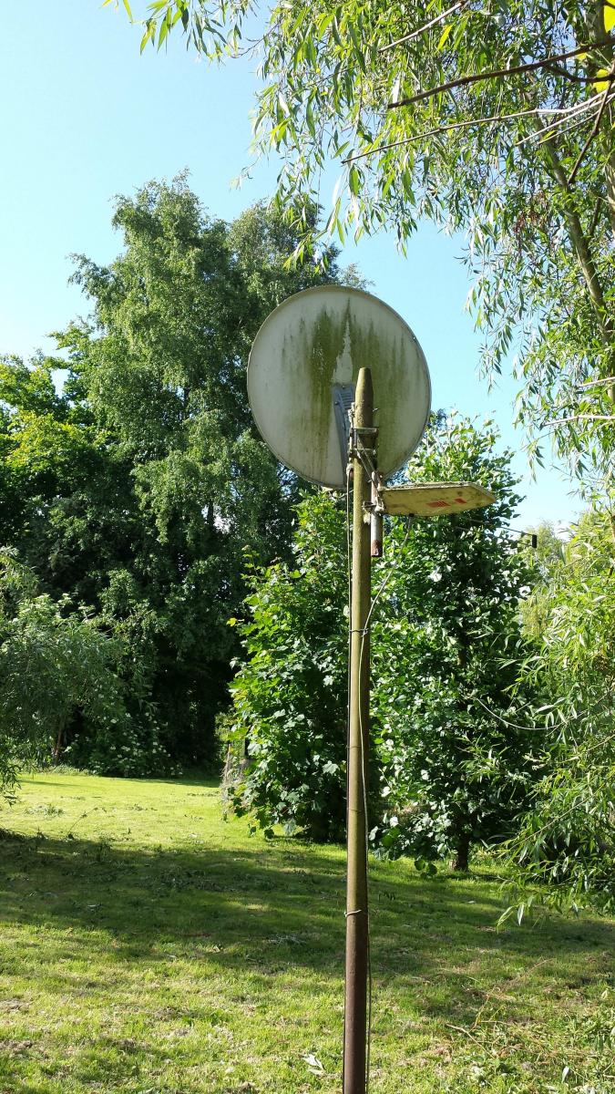

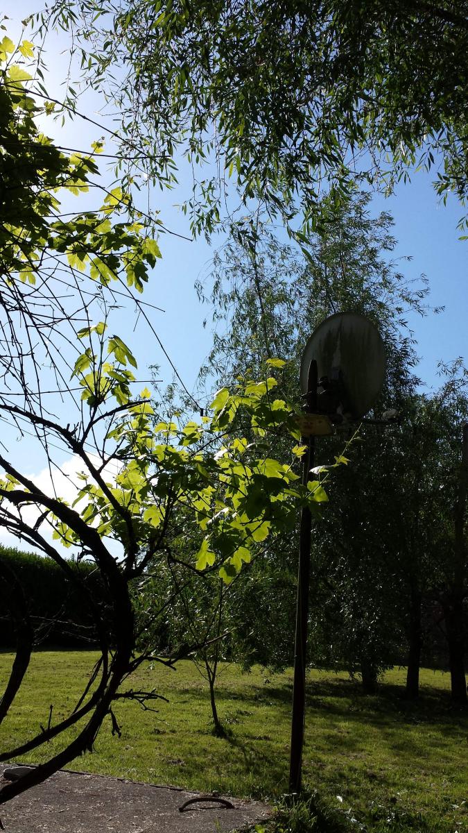

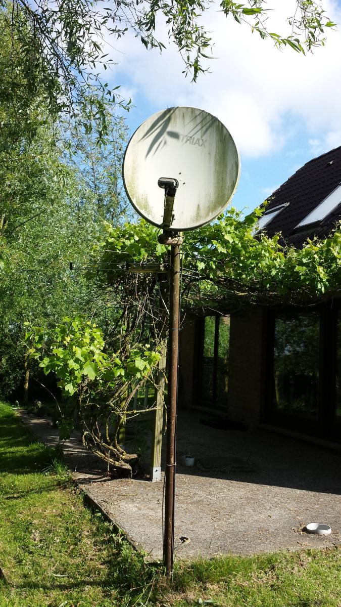

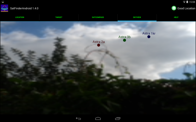

jozefleon Geplaatst: 9 juni 2015 Auteur Geplaatst: 9 juni 2015 Hartelijk dank voor alle antwoorden en sorry voor mijn late reactie. Ik vermoed dat de bomen wel een rol spelen, zeker in deze "windige" dagen. Ik kon immers eergisteren, zowel op de Vu+ als op mijn oude Arion 8 enkel s'avonds (bij windstilte) een redelijkconstante tuning krijgen. Ik heb ondertussen op mijn smartphone de app Sattelite Director geinstalleerd en die wees onmiddelijk naar mijn bomen en niet naar die van mijn buurvrouw. Mijn bomen zijn niet zo hoog, maar staan dichter (zie fotos). Ik heb dan ook (met gevaar voor lijf en leven) de 2 meest zuidelijk exemplaren serieus "getopt". De noord-oostelijk laat ik voorlopig nog staan, want die bomen waren bedoeld voor (post-klimaatverandering) - schaduw .... Er blijven echter onverklaarbare zaken gebeuren die mij doen vermoeden dat er toch een hardware probleem zou kunnen zijn. Ik heb bvb gisteren zonder problemen tot middernacht Canvas kunnen kijken, maar deze morgen heb ik weer een factory reset moeten doen om op Canvas te geraken, zoder dat ik iets anders had gesaan dan de ontvanger starten . Deze morgen waren ook de namen van vele zenders in de kanaal-lijst "ge-schaduwd" en ik neem aan dat dat wil zeggen dat ze niet ge-tuned zijn... klopt dit ?? Johan45, bedankt voor de links om zelf te meten, maar ik denk dat ik best eerst rustiger weer verwacht voor ik hier meer tijd in steek. Ik kreeg al slechte herinneringen aan de weken ide ik verkwatst heb aan het proberen de Arion behoorlijk te doen werken. Ik heb eens gehoord dat de satteliet kan gestoord worden door heen en weer waaiende takken okk als ze niet direct in de "zicht-lijn" bewegen doch bvb ook achter de schotel, dodra ze maar dicht genog zijn ... klopt dat ???? Op de fotos blijkt dat de schotel vuil is. Dat is, ten eerste, omdat ik een vrijgezel ben en een hekel heb aan kuisen ... fool on the hill ... Maar ik ben vooral huiverachtig om de schotel ook maar één nanometer te bewegen. Ik herinner me immers nog de dagen dat ik, nu lang geleden, gezweet heb om hem juist te richten en ik had altijd een perfecte kijk op astra 19. Ik kan me niet voorstellen dat de recente windvlagen dit gewijzigd hebben ... Nogmaals dank voor alle hulp.

Sprietje Geplaatst: 9 juni 2015 Geplaatst: 9 juni 2015 Tja jozefleon, ik weet niet of die blaadje op je schotel er op geschilderd zijn of dat dat schaduw van de boom is. In dat laatste geval staat de boom wel degelijk in de weg want je moet je bedenken dat de elevatie van de zon momenteel veel hoger is dan de elevatie van de satelliet.Bovendien zie ik dat de duo-lnb niet schuin staat ingesteld. Dat moet ongeveer 11 graden zijn, zie de mal die bij de duo-lnb zat.De kop van de Astra 19,2 staat in de klem en de vrijhangende kop (Astra 23,5) moet hoger staan.
Tonskidutch Geplaatst: 9 juni 2015 Geplaatst: 9 juni 2015 (aangepast) ziet er mooi uit zou het wokje verplaatsen naar dak woning (dus ongeveer 8 meter hoger qua inschatting van foto, NOK van dak) bomen en hun bladerdek groeien inderdaad tamelijk veel met wat regenwater 9 juni 2015 aangepast door Tonskidutch Video Games Lana del Rey
Johan45 Geplaatst: 9 juni 2015 Geplaatst: 9 juni 2015 Als ik de laatste foto bekijk veroorzaakt de boom of tak die schuin rechts in beeld komt de ontvangst problemen. Aannemende dat de boom/tak niet stopt bij de rand van de foto maar nog wel even door gegroeid is. Je zou kunnen proberen de boom of tak wat weg te trekken, hij lijkt me niet te dik hiervoor. Of anders wachten tot de herfst, als de blaadjes weer gevallen zijn zal er wel weer signaal door de takken komen. Vult u rustig aan !!!

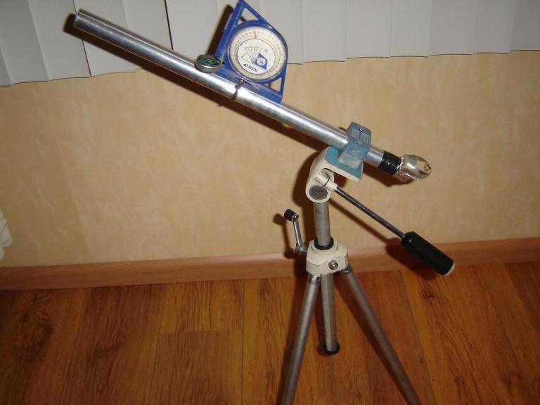

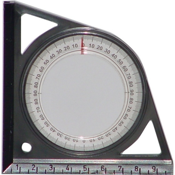

a33 Geplaatst: 9 juni 2015 Geplaatst: 9 juni 2015 En je afstelling kan je ook controleren volgens de tip van @Sprietje, in je vorige topic: Een omtrek van 10cm, dat zou betekenen een pijp van rond 32mm. Dat is inderdaad wel erg weinig. Ideaal om de schotel 100% perfect af te stellen want je kunt de schotel iets voorover drukken en achterover trekken met de pijp om de juiste elevatie te controleren en je kunt hem makkelijk torsen om ook de juiste richting te controleren maar als alles is afgesteld de pijp nog wel even schoren vlak onder de schotel. (zie: https://www.sat4all.com/forums/topic/346296-triple-lnb-moet-mijn-schotel-opnieuw-gericht-worden/?p=2304189 ) Zo'n lange paal, zonder extra ondersteuning, is natuurlijk niet het stabielste. Als je huidige probleem niet een kwestie blijkt te zijn van snoeien maar van opnieuw afstellen (met meteen maar een triple LNB?), dan lijkt me de tip van @Tonskidutch het overwegen waard! NB Als je er zelf nog niet helemaal uitkomt, maak dan eens wat fotoos van pal achter je schotel, en van opzij; beide van grotere afstand zodat zowel de schotel als de bomenrij als de hoeken daartussen goed te zien zijn. groet, A33 Tip: Als je reageert op een post, geef dan altijd een citaat van de (gehele) post waar je op reageert. Sommige leden kunnen namelijk hun oorspronkelijke posts achteraf nog wijzigen, en wel veel langer dan de sinds jaar en dag in de huisregels (voor alle leden) vermelde periode van 30 minuten. Dat dat inbreuk doet aan de continuïteit van de foruminhoud, en een ongelijk speelveld creëert, wordt kennelijk (helaas) niet belangrijk geacht.
astro iris Geplaatst: 9 juni 2015 Geplaatst: 9 juni 2015 Tja jozefleon, ik weet niet of die blaadje op je schotel er op geschilderd zijn of dat dat schaduw van de boom is. In dat laatste geval staat de boom wel degelijk in de weg want je moet je bedenken dat de elevatie van de zon momenteel veel hoger is dan de elevatie van de satelliet. Bovendien zie ik dat de duo-lnb niet schuin staat ingesteld. Dat moet ongeveer 11 graden zijn, zie de mal die bij de duo-lnb zat. De kop van de Astra 19,2 staat in de klem en de vrijhangende kop (Astra 23,5) moet hoger staan. Wat ik ook opmerk is dat de Triax schotel licht schuin staat, daardoor kan het best dat de duo lnb iets minder schuin staat.
