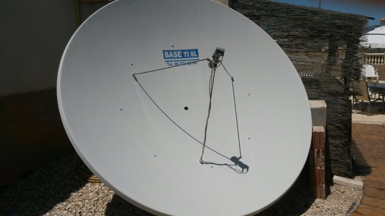

Vriend van me is in de gelukkige positie dat die in Spanje gaat wonen ( allicante ) en neem een huis over van een engelsman met een schotel daar van 1,50.
Nu gaat het hem erom dat ie 23,5 kan kijken, en ik denk dat deze schotel nu op de 28,2 omdat het engelse zijn de huidige eigenaar.
en het liefst wil die 19,2 en 23,5 kijken, maar gaat dit ooit werken met zo een schotel ??
of beter een advies geven dat ie een andere maat moet meenemen en andere koppen.

Nee, op deze primefocus schotel kun je de Astra 23,5 en niet bijplaatsen. Wat je wel kunt doen is een kleine schotel van bijv. 60 of 70cm er bij plaatsen voor de Astra 19,2.
Deze lnb heeft twee aansluitingen. Als je dat voor de Astra 19,2 dan ook doet en je neemt twee 2/1-diseqc-switches, dan werkt alles zoals het hoort.

Voor de duidelijkheid kan je wel met bv een 78 cm schotel ( triax ) en een dubbelle kop erop wel de 23,5 en 19,2 pakken.

Het gaat wel maar is aan de krappe kant. Een Triax 78 is maar een 70cm schotel. Je kunt beter een schotel van 80cm breed en 90cm hoog nemen. Dan komen de signalen 56mm van elkaar te liggen en heb je ook gegarandeerde ontvangst van de moeilijke zenders zoals NGC Wild HD en Eurosport HD.
Plaats daarop een Inverto 4,3 graden monoblock, de IDLB-TWNM22-MNO43-8PP, zie: http://www.inverto.tv/products/product.php?section=1&id=253&cat=36
Hier staan de koppen 55mm van elkaar, dus past perfect.
