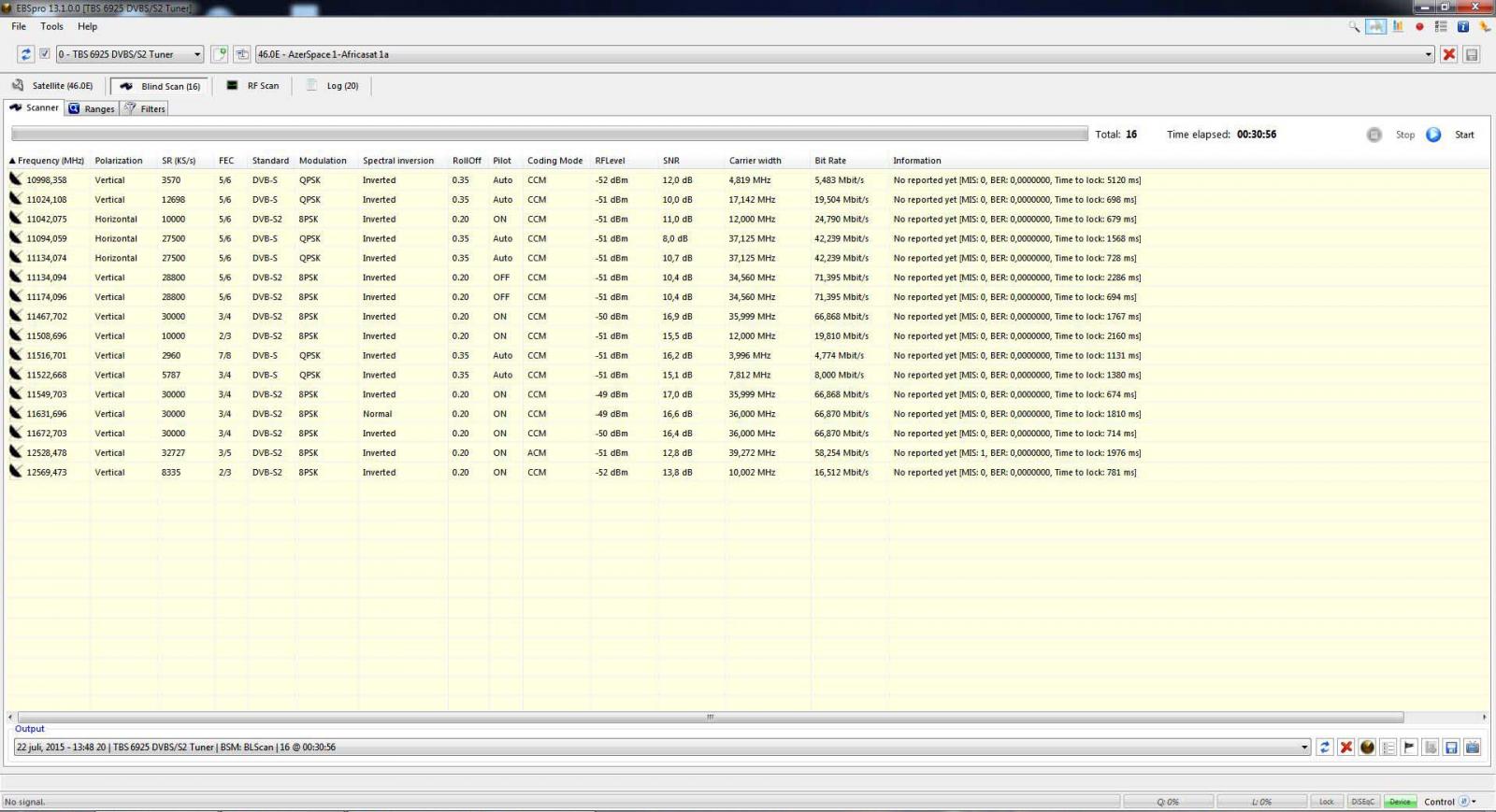

Kan je de andere parameters van deze transponder ook even aangeven zodat ik deze met een VU+Duo kan laten scannen?
Geen probleem. Ik doe straks even een blindscan met de TBS 6925 kaart en EBS Pro , ik geef je dan een print mee met de juiste parameters.

dat de 11134 h 27500 niet in je lijstje van intelsat 12 op 45 oost voorkwam komt omdat deze transponder niet van intelsat 45 oost afkomt maar van de azerspace/africa sat 1 op 46 oost.
met een schotel waarin een lnb gericht is op 45 oost komen de transponders van 46 oost ook nog redelijk sterk binnen.
waarschijnlijk ontvang je ook van deze satelliet op 46 oost de volgende transponders (veel fta):
11095 h 5/6 27500
11025 v 5/6 12690
10998 v 5/6 3570
11135 v 5/6 28800
