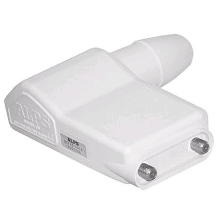

ik zou voor alps gaan dan kan je de lnb' beter bij elkaar zetten
voor een betere afstelling

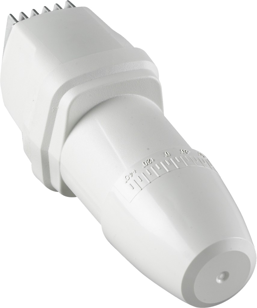

Als de schotel in Nederland staat zou ik voor de volgende lnb's gaan:
Hotbird 13, Astra 23,5 en Astra 28,2 een Inverto Black Ultra single.
Astra 19,2 een Inverto Premium single.
De koppen van de lnb's voor de 19,2, 23,5 en 28,2 komen dan tegen elkaar aan te staan.
