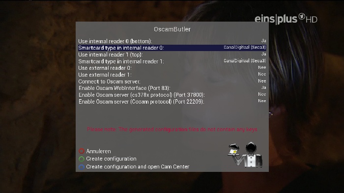

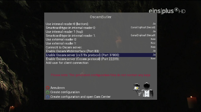

in VTI gaat dat harstikke makkelijk
je moet onder blauw rood de configuratie kiezen en oscam butler
de butler open je dan daarna en kunt met pijl knoppies kiezen voor de CDS kaart
ik liet de laatste twee even op nee staan (in oscambutler opdat je weet hier kiezen we bewust een nieuw en ander protocol dan die ouwe moer
zelf zou ik voor cs378x gaan middels ja

naderhand kun je altijd nog de poorten aanpassen etc...
via het oscam webinterface dat hier op 83 staat > dus IP-adressVU:83 in de browser
met een oude seca2 kaart die absoluut niet meer werkt maar wel herkent word

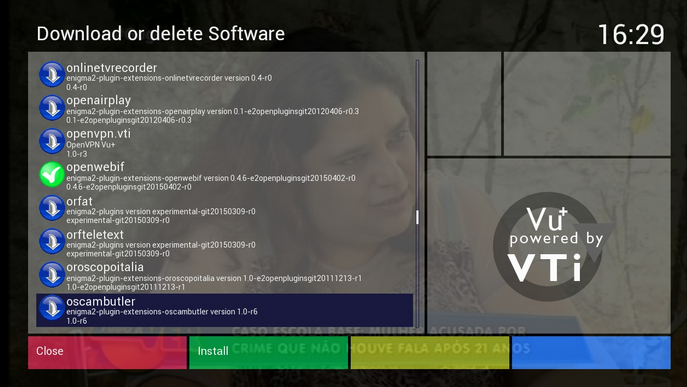

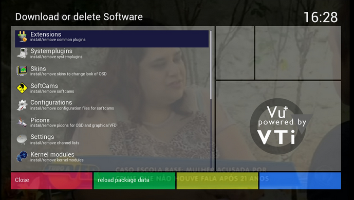

Even wat plaatjes gemaakt waar de butler te vinden is.

het verschil met donpedro is dat je echt veel combinaties kunt kiezen en dus ook dan pas de oscam start
je hoeft niet te weten waar de bestanden staan, als beginner, enkel dat ze gegenereerd worden door de butler
dus in VTI
blauw rood
wachten
configuraties
oscam butler
execute geel groen
daarna de softcam zelf
