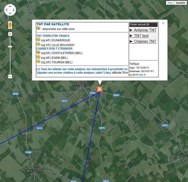

Hoi Crzysat, Heb even de TNT test gedaan en daar zeggen ze heel goede ontvangst op Franse kanalen Duinkerke, matig op Bouvigny, heel goed Egem, maar Waalse op Doornik staat "slecht"

Het huis van je vader maakt deel uit van een driewoonst en is het meest westelijke . Voor Doornik zou je moeten uitrichten richting Kemmel en dat is in oostelijke richting , daarom dat ik ook vrees voor ontvangst op Doornik vanop de zolder want er zitten nog twee woningen tussen.
Nochtans valt de TNT test nog wel mee maar dan zal je volgens mij vrij zicht moeten hebben richting Kemmel.
feedhunting , a crazy hobby !
De hoek tussen de ontvangst naar Catsberg en Doornik is ongeveer 120°, ik vrees met 1 antenne dat dit niet zal lukken. Bovendien is de woning ook redelijk laag gelegen, in de richting Doornik en ook Bouvigny zit je met een heuvelrug. Echter zonet mijn pa gesproken en indien Doornik niet te ontvangen is, geen probleem, vooral de Franse zenders mist hij.

Als ik de locatie goed heb ingevuld op fmscan (Reningelst, 02E45/50N49) dan zit Frankrijk op de Catsberg op 7 km afstand, daar zou ik me de minste zorgen om maken. En anders Lille/Bouvigny le Mont, die zit wel op 45 km maar heeft wel 80 Watt vermogen.
VRT vanaf Egem: 20 W, 41 km afstand
RTBF vanaf Doornik: 40 W, 47 km afstand.
De site maakt zelfs melding van ontvangst van de Britse zenders vanaf Dover.
Bij mij heb ik met ontvangst van de 4 zendmasten geen enkel probleem, maar hier is het zo vlak als een tafel. Bij mijn pa echter is het andere koek, het huis staat in een dal met slechts in noordelijke richting vlak landschap. Egem en Catsberg zijn wel goed te ontvangen.
