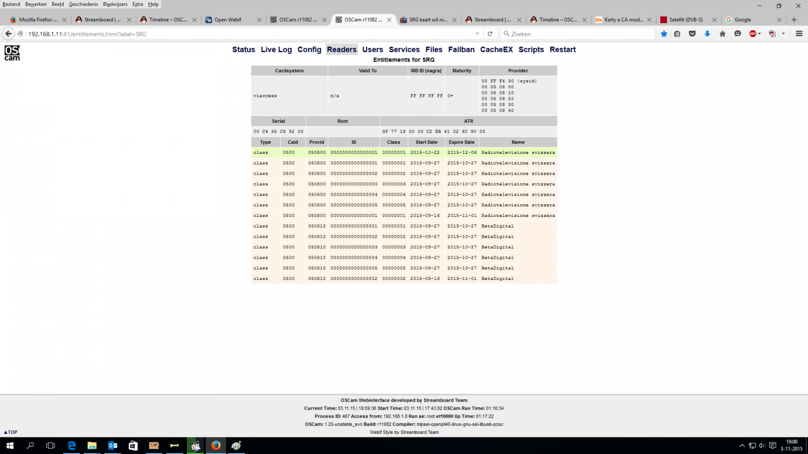

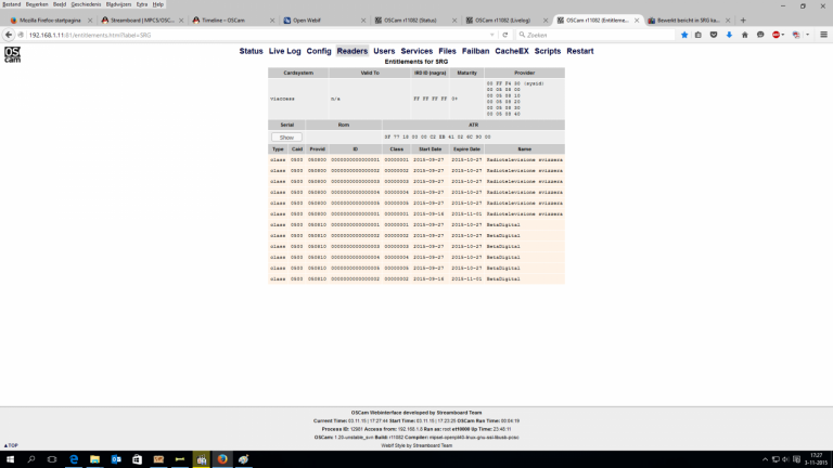

ik heb nu versie 11082 erop staan. Ik begin ook aan mijn nieuwe versie 5 kaart te twijfelen of die wel goed is. Krijg nog steeds de zelfde melding als hij wil updaten. Hier alles files ,zoals mijn oscam is ingericht.

Gewoon ff op kanaal afstemmen en geduldig wachten.
na poosje ff entitlements nakijken of die een nieuwere datum gekregen hebben.
Daarna voor de SRG kanalen ff de loadbalancer stats verwijderen

Hij staat al wel 2 uur op de srf 1 en ook al een tijd srf2 gehad. Box nog een keer herstart. De kaart heeft het een maand gedaan en er is mij verteld toen ik de kaart kocht dat hij geactiveerd zou zijn. Mijn versie 3 kaart die ook nog hebt werkt nog steeds wel. hoe doe ik dat van loadbalancer?

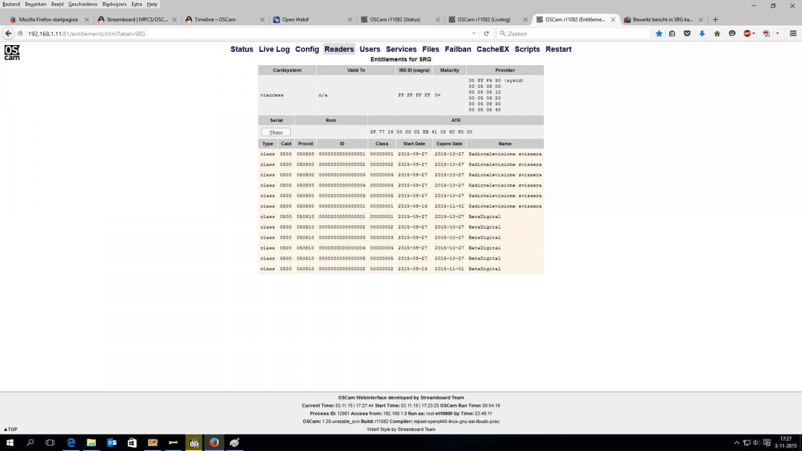

Bedankt voor je hulp door dit te doen werken alle srg/ssr zenders weer. Nu werkt alleen 3+ nog niet  De entitlement voor betadigital wil nu nog niet updaten.

Het is een kwestie van geduld... Normaliter gebeurt dit van te voren tijdens kijken van zwitserse kanalen ruim voor afloop van de entitlements. Zwart beeld verveeld gauw ;)
Bedankt voor je hulp tot zo ver. Ik ben vanavond weg maar laat hem de hele avond wel op 3+ staan en laat weten wat er uit komt.

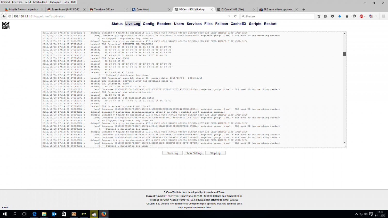

Ik heb hem nu al uren op de zender 3+ gehad. Helaas nog steeds geen beeld. Ik krijg dit in de log en weer update fout 90 40
  • 2015/11/04 00:42:04 383868FB c (ecm) Johannes (0500@050800/08E2/03B7/2A:2DE7860FB7B271DF5102309AC38A402F): found (252 ms) by SRG (L/1/2/2) - RSI LA 2 HD
  • 2015/11/04 00:42:14 383868FB c (ecm) Johannes (0500@050800/08E2/03B7/2A:20FBEA2041C7F18277A5F998087A6DBF): found (252 ms) by SRG (L/1/2/2) - RSI LA 2 HD
  • 2015/11/04 00:42:22 754E3D43 r (reader) SRG [viaccess] RECEIVED EMM VIACCESS
  • 2015/11/04 00:42:22 754E3D43 r (reader) 8E 70 3C C4 35 C6 00 90 03 05 08 11 9E 20 FF FF
  • 2015/11/04 00:42:22 754E3D43 r (reader) FF FF FF F7 FF FF FF FF FF FF FF FF FF FF FF FF
  • 2015/11/04 00:42:22 754E3D43 r (reader) FF FF FF FB FF FF FF FF FF FF FF FF FF FF A9 05
  • 2015/11/04 00:42:22 754E3D43 r (reader) 47 61 47 90 04 F0 08 11 36 E0 16 EC 70 60 37
  • 2015/11/04 00:42:22 754E3D43 r (reader) SRG [viaccess] NANO
  • 2015/11/04 00:42:22 754E3D43 r (reader) 90 03 05 08 11
  • 2015/11/04 00:42:22 754E3D43 r (reader) 9E 20 FF FF FF FF FF F7 FF FF FF FF FF FF FF FF
  • 2015/11/04 00:42:22 754E3D43 r (reader) FF FF FF FF FF FF FF FB FF FF FF FF FF FF FF FF
  • 2015/11/04 00:42:22 754E3D43 r (reader) A9 05 47 61 47 90 04
  • 2015/11/04 00:42:22 754E3D43 r (-) -- Skipped 2 duplicated log lines --
  • 2015/11/04 00:42:22 754E3D43 r (reader) SRG [viaccess] nano A9: class: 02, expiry date: 2015/11/01 - 2015/12/16
  • 2015/11/04 00:42:22 754E3D43 r (reader) SRG [viaccess] provid 050810 has matching class 02
  • 2015/11/04 00:42:22 754E3D43 r (reader) F0 08 11 36 E0 16 EC 70 60 37
  • 2015/11/04 00:42:22 754E3D43 r (reader) SRG [viaccess] set subscription cmd:
  • 2015/11/04 00:42:22 754E3D43 r (reader) CA 18 01 01 11
  • 2015/11/04 00:42:22 754E3D43 r (reader) SRG [viaccess] set subscription data:
  • 2015/11/04 00:42:22 754E3D43 r (reader) A9 05 47 61 47 90 04 F0 08 11 36 E0 16 EC 70 60
  • 2015/11/04 00:42:22 754E3D43 r (reader) 37
  • 2015/11/04 00:42:22 754E3D43 r (reader) SRG [viaccess] update error: 90 40
  • 2015/11/04 00:42:24 383868FB c (ecm) Johannes (0500@050800/08E2/03B7/2A:442F84324AFF6C970A1AEE11B15A490C): found (286 ms) by SRG (L/1/2/2) - RSI LA 2 HD
  • 2015/11/04 00:42:34 383868FB c (ecm) Johannes (0500@050800/08E2/03B7/2A:C93874CB9ACFFDD95A266DC4C9CE6997): found (252 ms) by SRG (L/1/2/2) - RSI LA 2 HD
  • 2015/11/04 00:42:44 383868FB c (ecm) Johannes (0500@050800/08E2/03B7/2A:A5FAA4B3310F08EF3D27E9005E39EE26): found (252 ms) by SRG (L/1/2/2) - RSI LA 2 HD
  • 2015/11/04 00:42:54 383868FB c (ecm) Johannes (0500@050800/08E2/03B7/2A:E47E4701CF306EBAE44035E41D5BBDA4): found (252 ms) by SRG (L/1/2/2) - RSI LA 2 HD
Ik kan zien aan de nummers dat het voor 3+ is

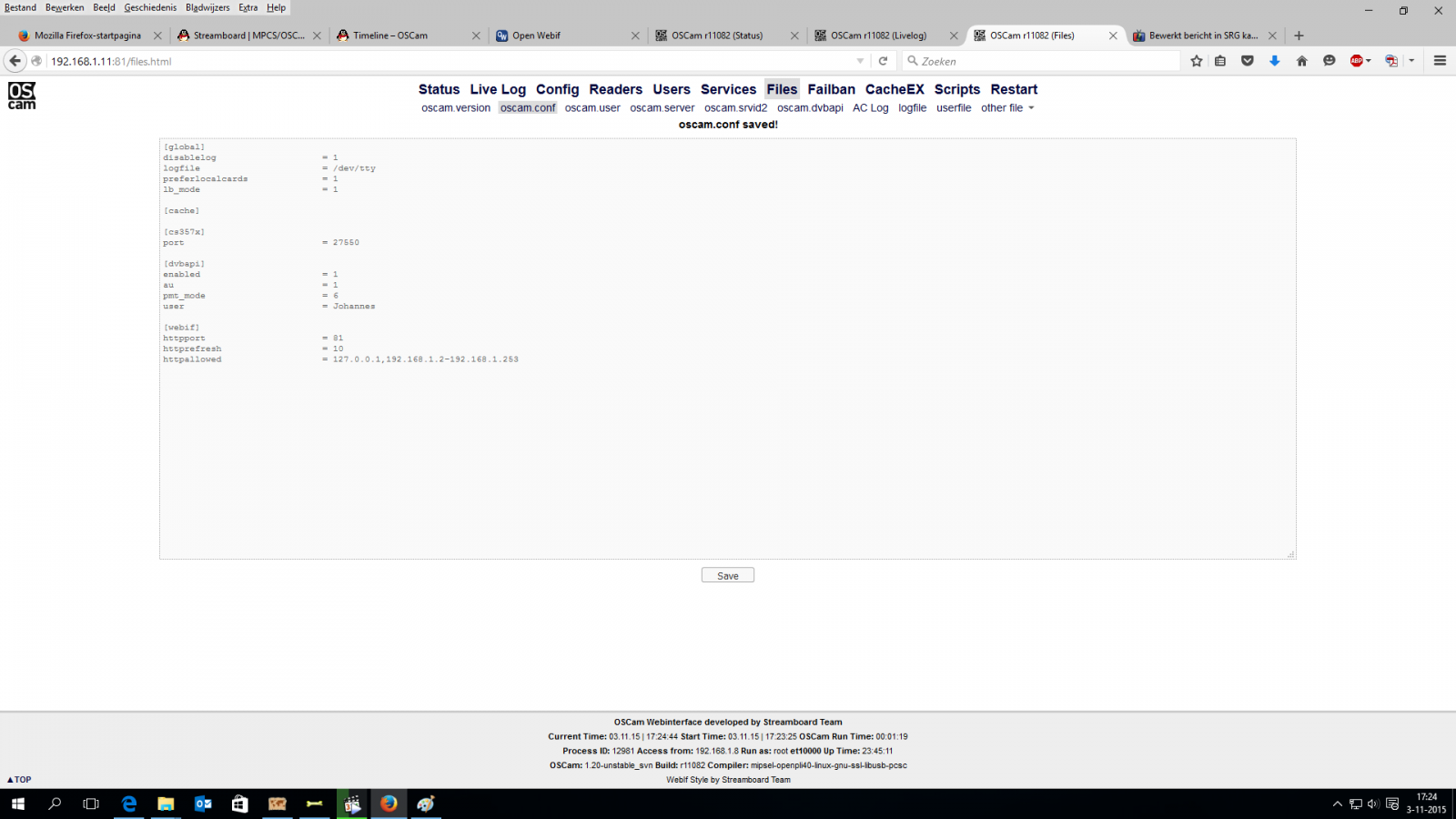

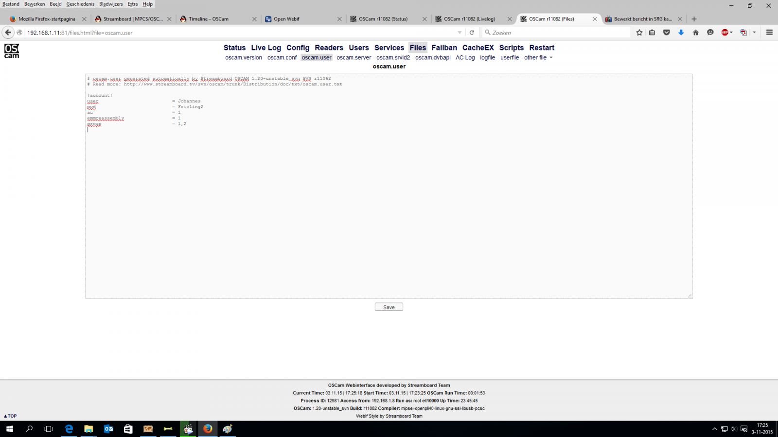

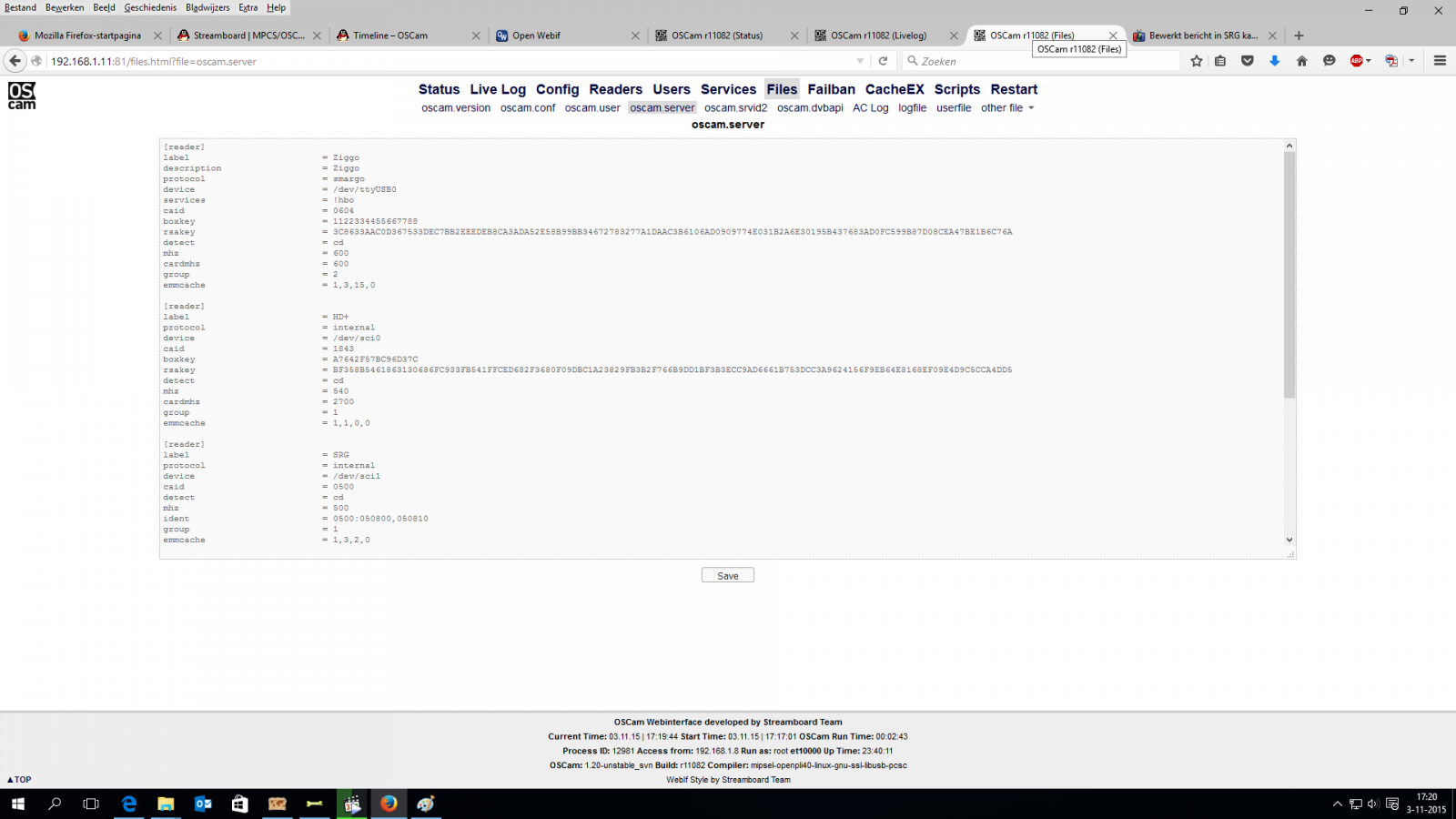

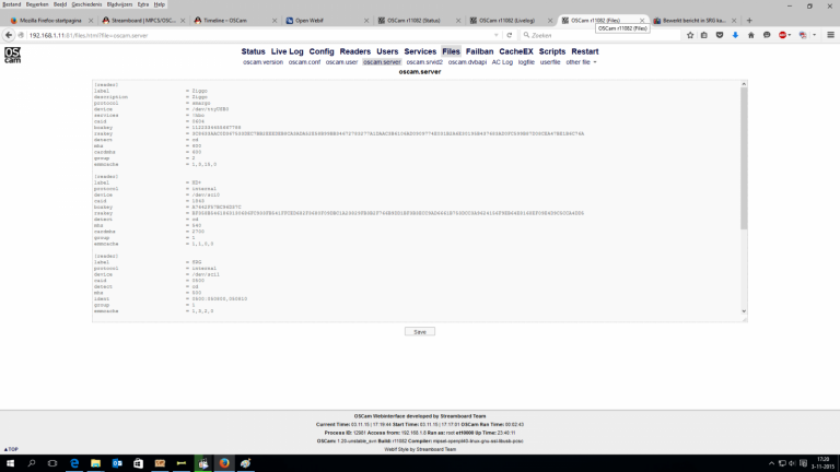

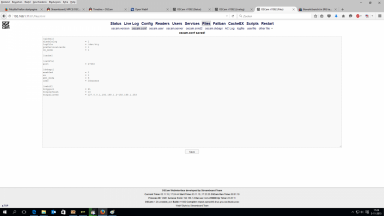

Dit zijn zeker weten ook de goede instellingen is oscam?

Ik heb jaaaaaren geleden ook een Zwitsers kaartje gehad (toen nog Viaccess 2.6). Eerst in de Humax 5400-IRCI met een Viaccess CI. Later via de Dreambox ook nooit lekker aan de gang gekregen. Heb daar toen een Smargo voor gekocht en dat heeft het wonderwel altijd gedaan. Toen nog niet de luxe van OScam of CCcam. Maar ik zie dat jij ook een Smargo hebt (nu voor Ziggo). Als je dat nu eens omdraait? Dus de Ziggo kaart in de interne reader en de SRF kaart in de Smargo (met bijpassende [reader] info uiteraard.. Is dat wellicht een optie. Je bent nu al maaaaanden aan het tobben met die kaart...

Bedankt voor je tip. Ik ga dit eens proberen. Ik heb sinds een maand een v5 kaart. daarvoor een jaar v 3 kaart gehad. Elke keer als die v3 kaart na een maand of anderhalf weer verlopen was een heel gedoe gehad om hem weer te updaten. Nu met de versie 5 kaart is het probleem nog groter ben al 3 dagen bezig. Ik heb nu weer beeld op de srg/ssr zenders op 3+ nog steeds geen beeld. Ik zit er ook aan te denken om een ci module te kopen en hem daar mee te updaten via mijn Panasonic tv. Weet iemand welke ik het beste kan kopen en waar dat kan in Nederland?

Zou eerst de Smargo optie eens proberen. Dat kost je niets.. Een Viaccess CI kun je in iedere fatsoenlijke satelliet zaak kopen. Commerciele links zijn niet toegestaan. Kosten rond de 70 Euro..
