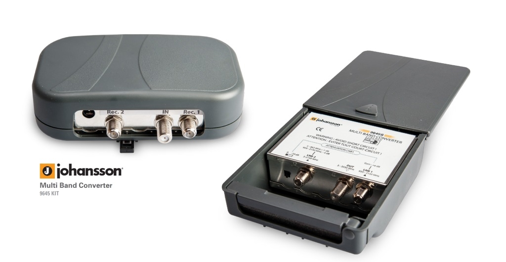

Dan zou je de Johansson Stacker / Destacker kunnen nemen.
Je moet dan wel lnb's hebben met twee aansluitingen.
Het signaal wordt bij de schotel van twee aansluitingen samengevoegd en bij de tv in de woonkamer weer gescheiden. Het gescheiden signaal gaat dan via de bestaande coaxkabel naar de slaapkamer.
De coaxkabel van de schotel naar de woonkamer moet wel van uitstekende kwaliteit zijn. Welke heb je?
