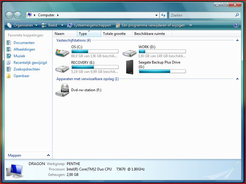

Bij een Dell computer is de recovery partitie gewoon zichtbaar, dus daar is niets vreemds aan.
Ja, maar naar mijn mening niet als drive E:/ in de Verkenner, althans ik heb dat nog nooit gezien

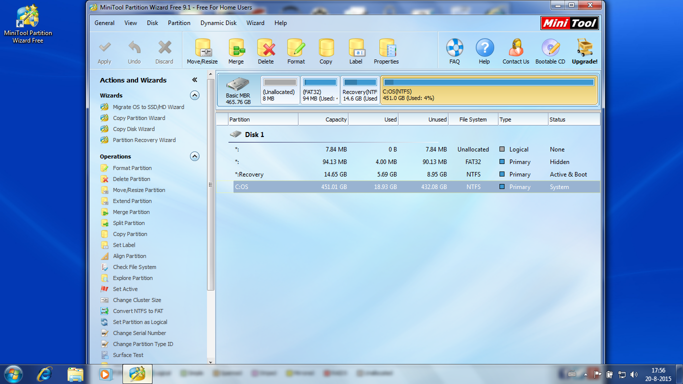

Ik heb de Recovery DVD's maar opnieuw geïnstalleerd want ik kon er in eerste instantie niets meer mee, Windows 7 is weer kaal opgestart en functioneert maar dat was eerder ook totdat ik een reboot uitvoerde.
Nu heb ik de laptop nog niet gereboot want daar ging het nu in principe fout.
Hierbij een PrintScreen van de partities op dit moment.
Daarbij valt me op dat de Recovery partitie op Active & Boot staat, dient dat niet de System partitie te zijn?
  • Moderator
dat lijkt mij niet correct. Je zou eens kunnen kijken of je de C: partitie active&boot kan maken met de mini tool partition wizard?
