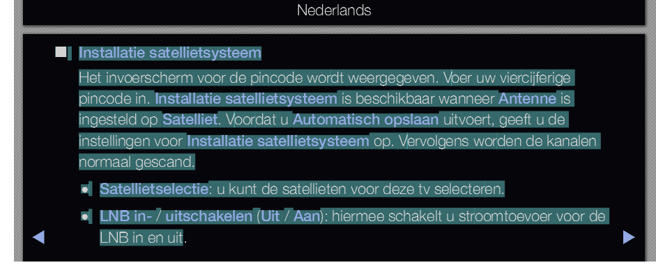

Je moet zo iets in menu je hebben staan
Probeer eens een fastscan te doen op 23°E ipv 19°E.
Kijk ook eens of de lnb in/ uitschakelen aanstaat voor de 2 satellieten.

Ik heb alle mogelijkheden settings gedaan , voor mij zijn er
twee mogelijkheden ofwel signaal te zwak ofwel geen
spanning naar LNB wat ik eerder geloof omdat geen enkel signaalbeeld meer als 0% aangeeft.
