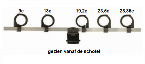

Ik heb het volgende voor je uitgerekend voor Utrecht op een Triax 110 voor de 9e t/m de 28,35e.
Neem lnb's met een kop van 60mm, bij voorkeur de Inverto Black Ultra of Inverto Black Premium. Die zijn erg goed.
Monteer de rail zodat het gat in het midden in de onderste groef zit en zet de rail ongeveer 9 graden schuin, in het oosten lager dan het westen.
Monteer de koppen van alle lnb's 5-6mm van de lnb-klem af, zie bijlage.
Monteer de lnb-houder met lnb tegen de lnb-arm aan.
Stel de lnb's af op de volgende afstanden:
tussen de 19,2e en 13e is 90,5mm
tussen de 13e en 9e is 59,5mm (koppen tegen elkaar)
tussen de 19,2e en 23,5e is 61mm
tussen de 23,5e en 28,35e is 67mm
d.w.z. gemeten aan de voorzijde van de lnb van kuiltje tot kuiltje in de kap.
Stel de rail 8,9 graden schuin is, d.w.z. de kop van de 9e moet 43mm lager staan dan de kop van de 28,35e. Plaats hiertoe een vulling van 43mm op de kop van de 9e en leg de waterpas over de twee buitenste lnb's.
Stel de skew van de lnb's als volgt in:
9e op 3 graden
13e op 6 graden
19,2e op 4 graden
23,5e op 7 graden
28,35e op 10 graden
d.w.z. met de wijzers van de klok meegedraaid als je naar de binnenzijde van de schotel kijkt t.o.v. verticaal, niet t.o.v. de rail.
Stel de elevatie van de schotel in op 29 graden om de Astra 19,2 te vinden.
Stel nu de draairichting (Azimuth) en de elevatie zo in, dat je op de Astra 19,2 maximale signaalkwaliteit hebt. Doe dit met de uiterste precisie want dit bepaald ook de kwaliteit van de overige satellieten.
