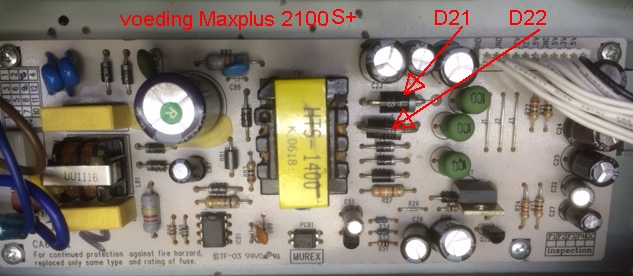

Controleer D21 en D22 , ik heb D22 als eens moeten  vervangen met een UF540 uit de rommeldoos , app. werkte daarna weer .
Mocht het niet lukken , ik heb nog een goede voeding liggen .

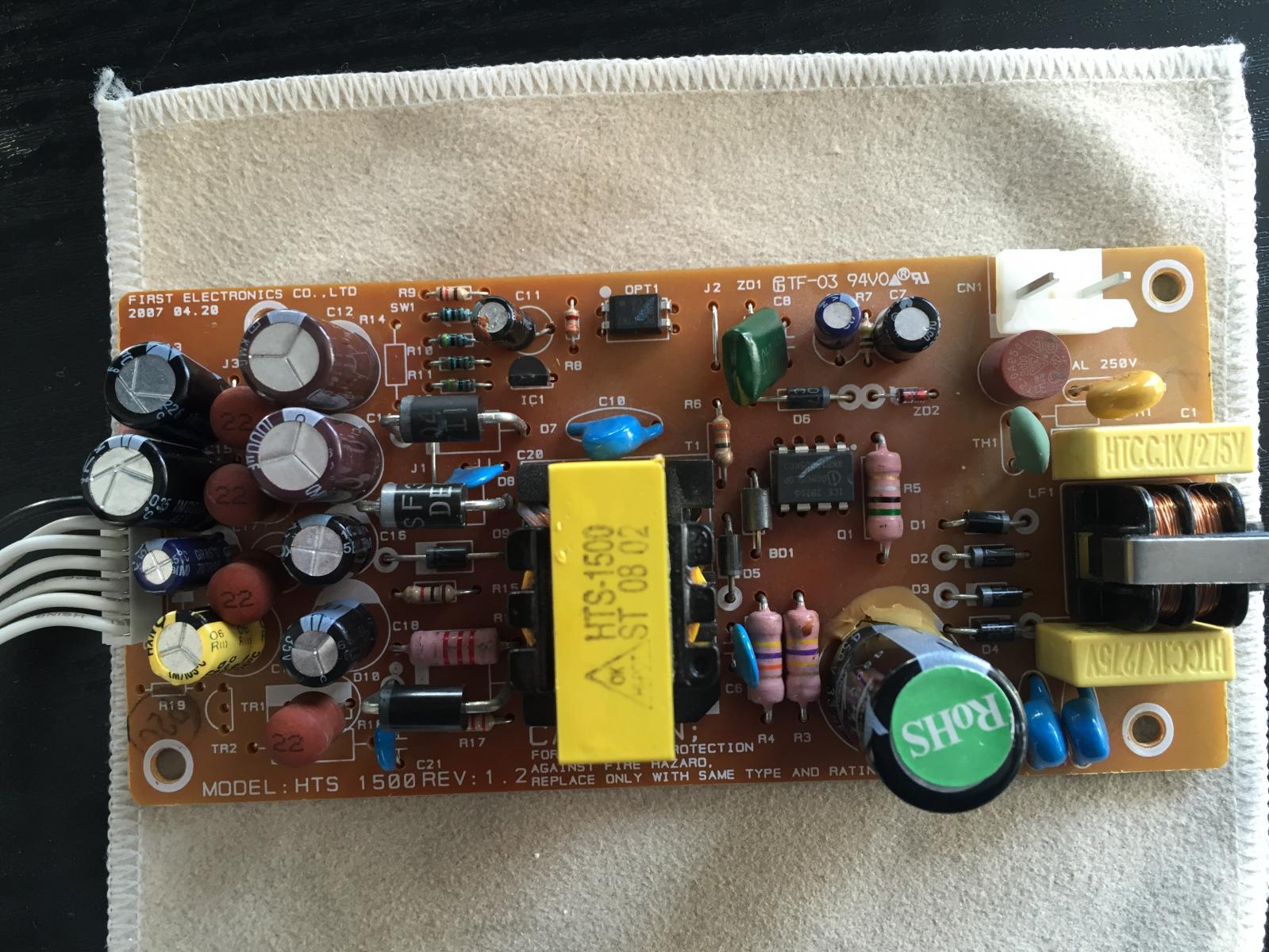

Trust bedankt, Ik zie geen D21 en D22 op de voeding(zie ik iets over het hoofd?),ik heb een foto van de voeding gemaakt ,kan je het aangeven waar  de desbetreffende D21 enD22 zit?

Die ik hier heb ziet er anders uit , check gewoon al die dikke diodes .
Mijn voeding gaat niet passen , op de jouwe gaan 7 draden naar het MB , bij mij 11 .
Ehhh: Clarktech 2100plus = Maxplus 2100+?

@Usefulliman check gewoon alle diodes , als eerste gewoon op de print , bij twijfel een pootje lichten en opnieuw meter .
Heb je wel ± 300 V = op die dikke elco ? (RoHS)
