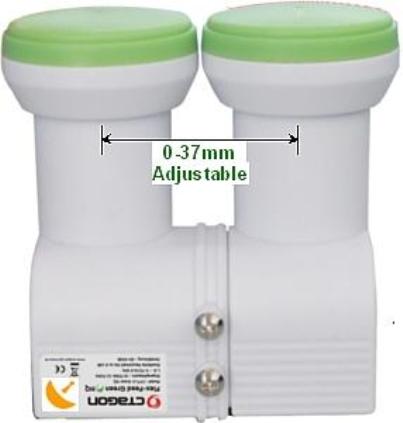

Nou, zo nieuw is het Octagon Flex Feed Monoblock Single Green HQ niet. Hij is in maart 2011 op de markt gebracht, dus al ruim 4,5 jaar te koop.
Hoeveel graden arc de satellieten uit elkaar mogen staan is afhankelijk van de schoteldiameter, de f/D-verhouding en de plaats van ontvangst. Hij is in ieder geval 37mm te verstellen.
Octagon Flex-Feed Monoblock Single Green HQ OFFLG LNB 0.1dB
Octagon präsentiert eine Weltneuheit. Mit den neuen Flex-Feed LNB's lässt sich der Abstand zwischen den beiden Konvertern bequem zwischen 4 und 15 Grad flexibel einstellen. Somit sind nicht nur vorgegebene Kombinationen möglich wie Astra/Hotbird, sondern auch individuelle Anpeilungen zweier unterschiedlicher Satelliten.
Das LNB zeichnet sich durch ein minimales und stabiles Rauschmaß von 0,1dB,
hervorragende Verarbeitung und ein UV-beständiges Wetterschutzgehäuse aus.

Op zich is het natuurlijk wel leuk dat dit monoblock een keer onder de aandacht komt.
In Nederland is dit te gebruiken voor de ontvangst van de Astra 19,2 en de Hotbird op een 80-85cm schotel.
Maar ja, daarvoor kun je ook een gewoon 6 graden monoblock nemen. Een nadeel voor veel situaties zal ook zijn dat het monoblock maar één aansluiting heeft. Vaak zal toch gekozen worden voor twee aansluitingen en die uitvoering hebben ze niet.
Hij heeft dus pas echt nut als je andere satellietcombinaties gaat gebruiken of op een schotel van 100cm of meer maar daar zou ik dan liever kiezen voor twee losse lnb's. Dan kun je de vrijhangende lnb ook mooi naar het midden van de schotel richten, wat met dit monoblock natuurlijk niet kan.
Ik ken dit monoblock al zeker 4 jaar maar ben eigenlijk nooit een situatie tegen gekomen om voor dit monoblock te kiezen.
