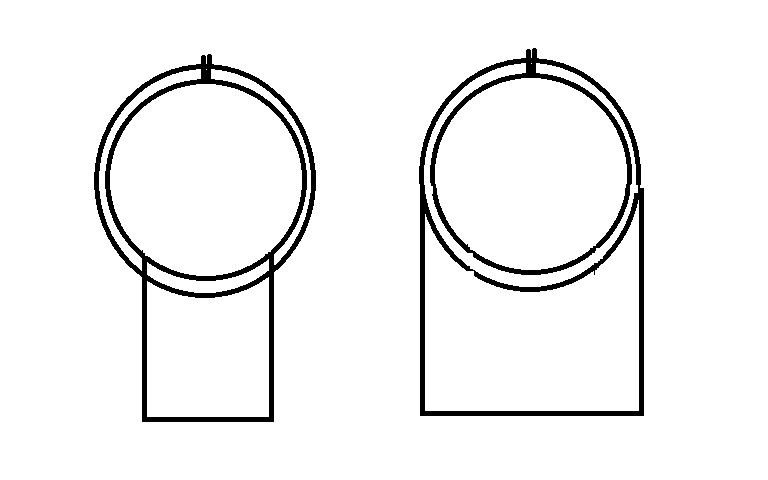

de schotel die ik heb stond al op het dak toen ik hier kwam wonen, geen idee wat voor merk en ook niet echt behoefte op zoek te gaan naar een passende houder als je voor 3 a 4 tientjes een complete schotel koopt.
heb alleen geen zin een schotel te kopen en er dan achter te komen dat die triple weer niet past... de schotel in mijn eerste link lijkt met niet geschikt omdat de houder, zo lijkt het, niet toelaat dat de LNB gedraaid wordt omdat ie onder het "gat" net zo breed is als de beugel die de LNB vasthoudt waardoor de buitenste LNB tegen de houder komt als je hem moet draaien.
De houder in de tweede heeft een iets smallere voet waardoor meer verdraaien van de LNB mogelijk lijkt.....

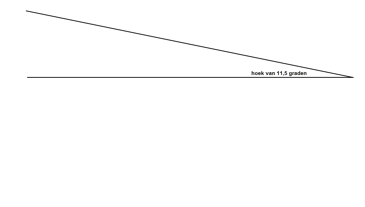

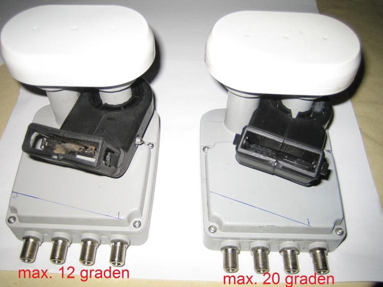

De lnb-houders van Triax zijn geschikt om daar een triple-lnb op te plaatsen.
Je moet daar over de grens in Duitsland de triple-lnb 11,5 graden schuin zetten, d.w.z. als je naar de binnenzijde van de schotel kijkt met de wijzers van de klok meegedraaid, zie bijlage.
De elevatie van de schotel moet op 28,6 graden ingesteld worden om de Astra 23,5 te vinden.
