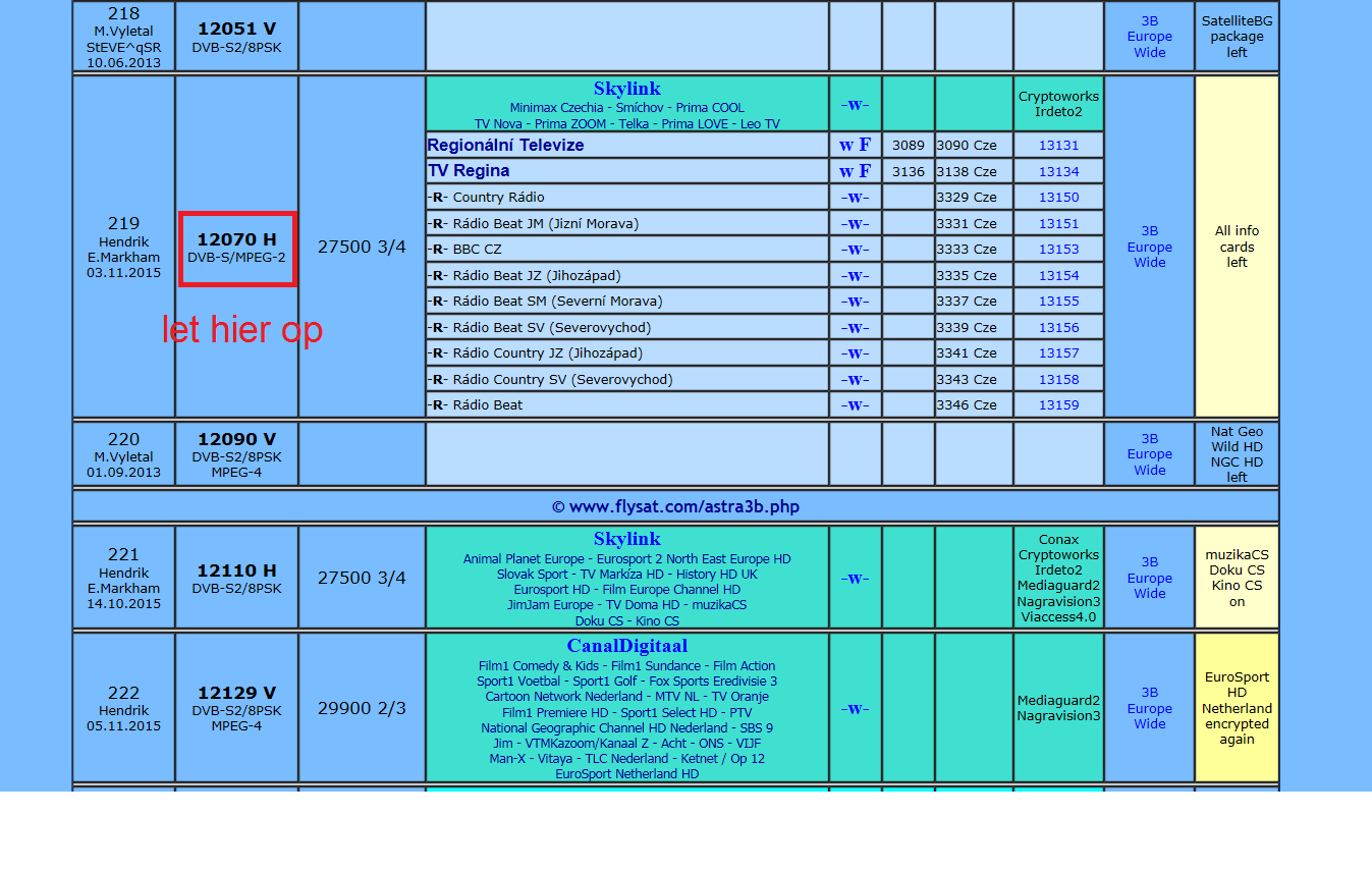

op de signaalmeting in de Dreambox 500s zie ik SNR, die schommelt tussen 66 en 72, beter lijk ik hem niet te krijgen :-(  en AGC die schommelt tussen 87 en 93
verder BER die op nul staat en een hokje lock en sync die leeg blijven.
ik meet satelliet Astra 3A/1D  en transponder keuze lijkt niks uit te maken voor het signaal (welke moet ik nemen?)
Kan de Dreambox 500s overweg met DVB-S2/8PSK MPEG-2/MPEG-4, hier heb ik nog een Dreambox 600 en die kan alleen met DVB-S/MPEG-2 overweg.
Als de Dreambox 500s dit niet kan, dan zal het vermoedelijk noodzakelijk zijn om met een transponder te zoeken die DVB-S/MPEG-2 uitzend, alle anderen zal geen  lock en sync geven.
Met bijvoorbeeld voor de 19,2 oost     12148-H-27500-3/4
                            voor de 23,5 oost     12070-H-27500-3/4
                            voor de 28,2 oost     11553-H-27500-5/6
Hier op Flysat kan je zien welke nog te ontvangen zijn, let wel op DVB-S/MPEG-2
http://www.flysat.com/satlist.php

Nee, een Dreambox 500S kan niet met DVB-S2/8PSK MPEG-4 overweg dus je zult inderdaad een SD (QPSK) transponder moeten gebruiken.

Die vochtige zeem zal vandaag het probleem niet zijn geweest, maar nu weer serieus, als RogerB zijn Dreambox met de in bericht 34 vermelde transponders in orde maakt dan kan hij wel een lock krijgen en controleren of hij de goede satelliet heeft als er een tv in de buurt is.
Dit kan een mens toch weer moed geven om door te gaan met het uitrichten van de trippel lnb.
