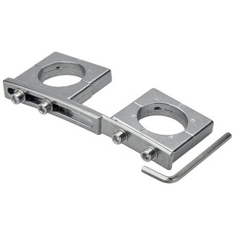

In Zuid West Friesland moeten de koppen op een Triax 88  54mm uit elkaar staan.
Je zou daarvoor de Smart Titanium Edition TMS 43 Single Monoblock kunnen nemen. Die koop je al voor €14,90
Het is toch gewijzigd het wordt een triax 88 met 2 x inverto black ultra single lnb's en een triax multiblock voor 19.2 en 23.5. als je tijd hebt Sprietje zou je dan voor mij willen uitrekenen hoe ik dat moet afstellen, de lokatie is Wijckel zw Friesland. gr Duracell

oh toch een multyrail dan maar  ;)

Dan zul je toch 4mm moeten smokkelen. Dat zou ik doen voor de Astra 19,2 en de schotel precies op de Astra 23,5 uitrichten.
Als je slechts 2 lnb's wilt gaan gebruiken, is het dan niet beter om een Wentronic-2-fach lnb halter te nemen?
Ik heb een rail genomen omdat er in de toekomst misschien nog een lnb  bij geplaatst word.
