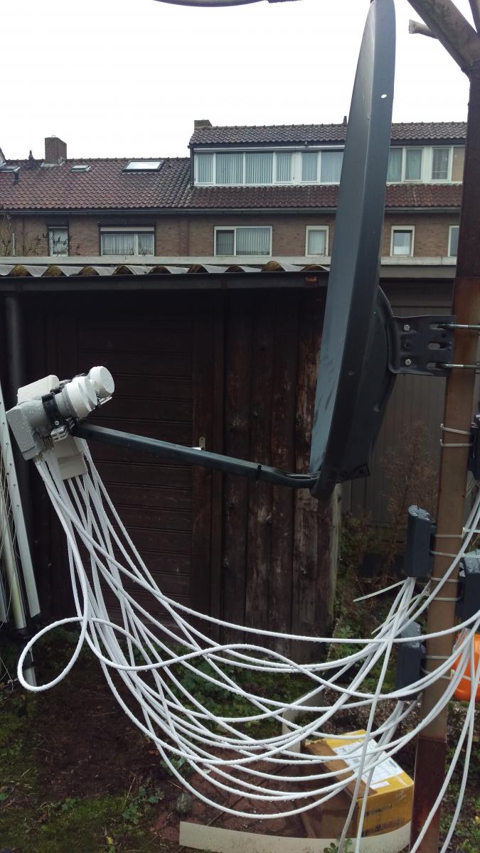

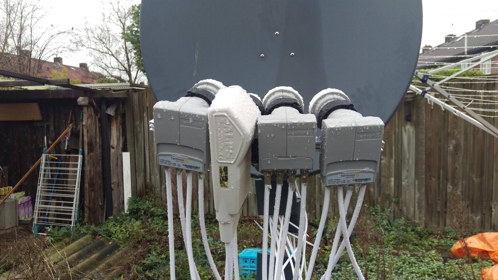

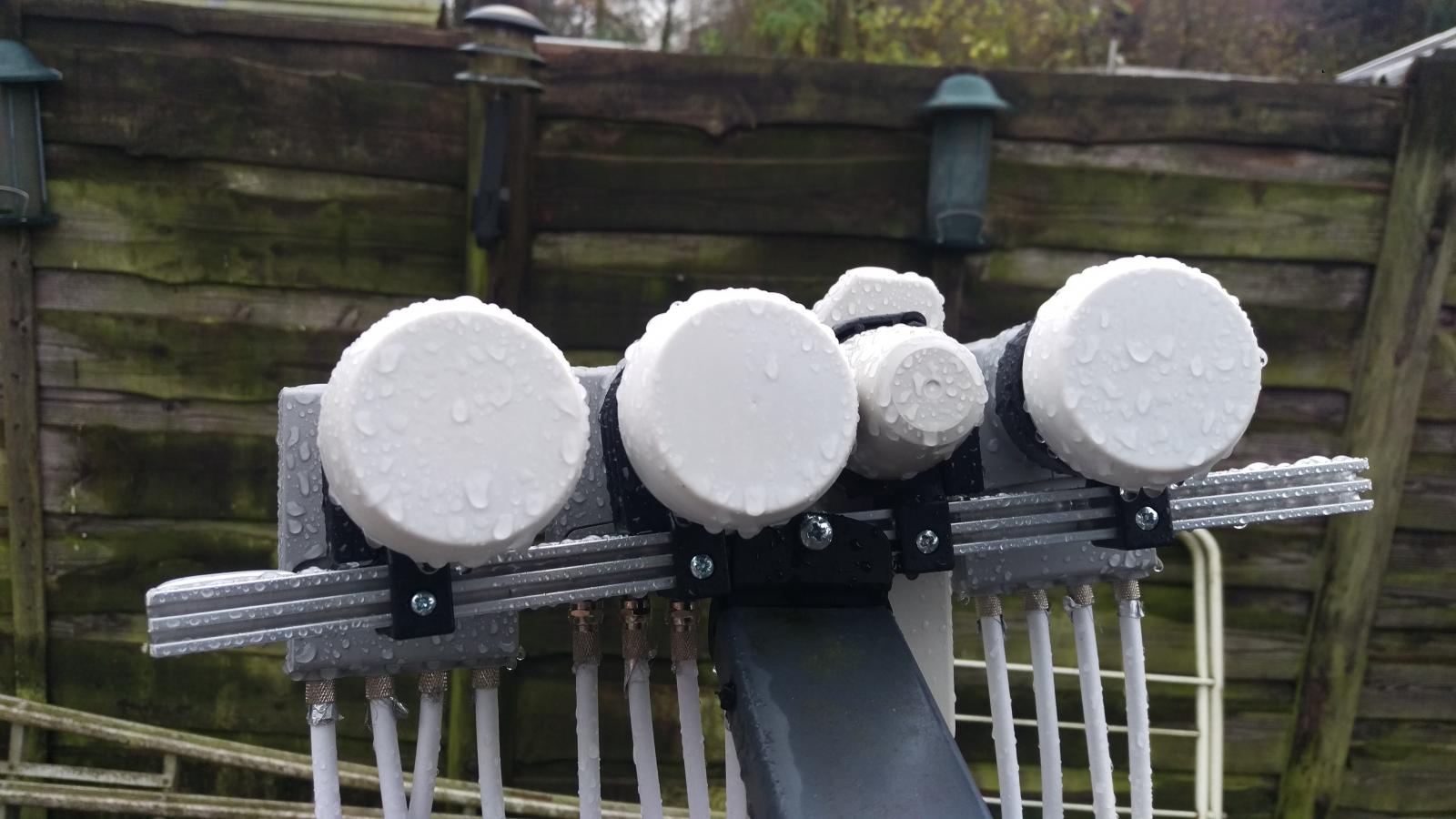

De volgende configuratie heb ik nu:
Tussen de 19,2 en 28,2 zit 107mm
en
Tussen de 13,0 en 28,2 zit nu 170mm
Ik heb 3x  lemon lemp-40qdl quad lnb
de kop is 55mm groot.
En 1x ALPS BSTE quad lnb
Tja beste pcman, dat wijkt nogaf af van wat het moet zijn.
Tussen de 19,2 en 28,35 moet zijn 96mm, het is 107mm, maar liefst een afwijking van 11mm. Dat is veel te veel.
Tussen de Hotbird en Astra 28,35 moet zijn 164mm, het is 170mm, ook 6mm te veel.
Deze lnb's zijn gewoon niet geschikt om op een Triax 78 te plaatsen wel op een Triax 88.
Je zult wel ontvangst hebben maar met een flinke regenbui valt het signaal weg.
De laatste regenbui die ik gehad hebviel het niet tegen.
Had gewoon overal beeld.
Maar ik kan de dichter op elkaar zetten nog dat halen ze wel.
Maar ben zozieo ook niet helemaal  tevreden over deze koppen.
Geef mij deze: Inverto IDLR-QUDL40-Extend Red Quad 40mm Lnb.
De kop zou trouwens volgens de specificaties 40 mm moeten zijn
aangepast door pcman15
Beste pcman
Helaas wordt door een fabrikant nooit de diameter van de kop vermeld maar wel de diameter van de hals en dat is normaal 40mm en bij slim-lnb's 23mm.
Meestal is de diameter van de kop van een normale lnb 60mm.
Een diameter die jij noemt van 55mm is zeer uitzonderlijk. Heb je dit met een schuifmaat opgemeten?
Bij normale lnb's met slechts één aansluiting zijn de koppen ook wel eens 49mm.
aangepast door Sprietje
.... o.a de Inverto Black Premium.

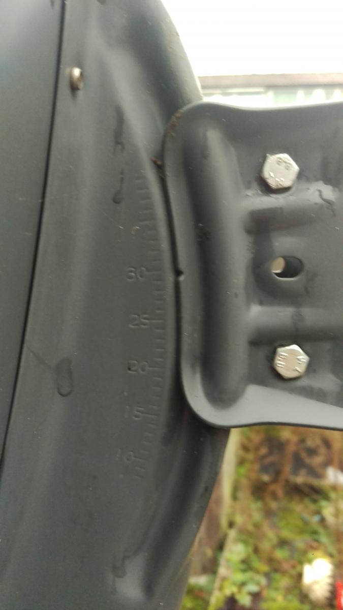

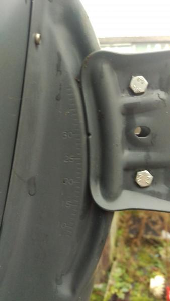

Heey Iedereen,
Heb eindelijk de tijd gehad om de schotel uit te richten.
Ik heb een snr van 80% op de volgende sattelieten: 19,2, 23,5 en 28,2.
Op de hotbird een waarde van 55%
Getest op deze zenders:
19,2 bvn tv                     snr 85%  agc 29%
23,5 rtl 7 hd                    snr 81% agc 17%
28,2 sky sports darts      snr 82% agc 30%
13,0 thai global network snr 56% agc 31%
Maar het viel me op dat ik op me alle dreambox 800hd se een agc waarde haal van gemiddeld 30%.
Ik gebruik de Triax 300509 MFD 41 als diseqc switch.
Helaas kreeg ik de hotbird niet sterker.
Maar weet iemand welke zenders je eigenlijk moet aanhouden voor het uitrichten van de schotels?
Met vriendelijke groet,
pcman
Nog even verder mee aan het spelen geweest met uitrichten.
Haal nu de volgende waardes:
19,2 bvn tv                     snr 91%  agc 29%
23,5 rtl 7 hd                    snr 82% agc 17%
28,2 sky sports darts      snr 89% agc 30%
