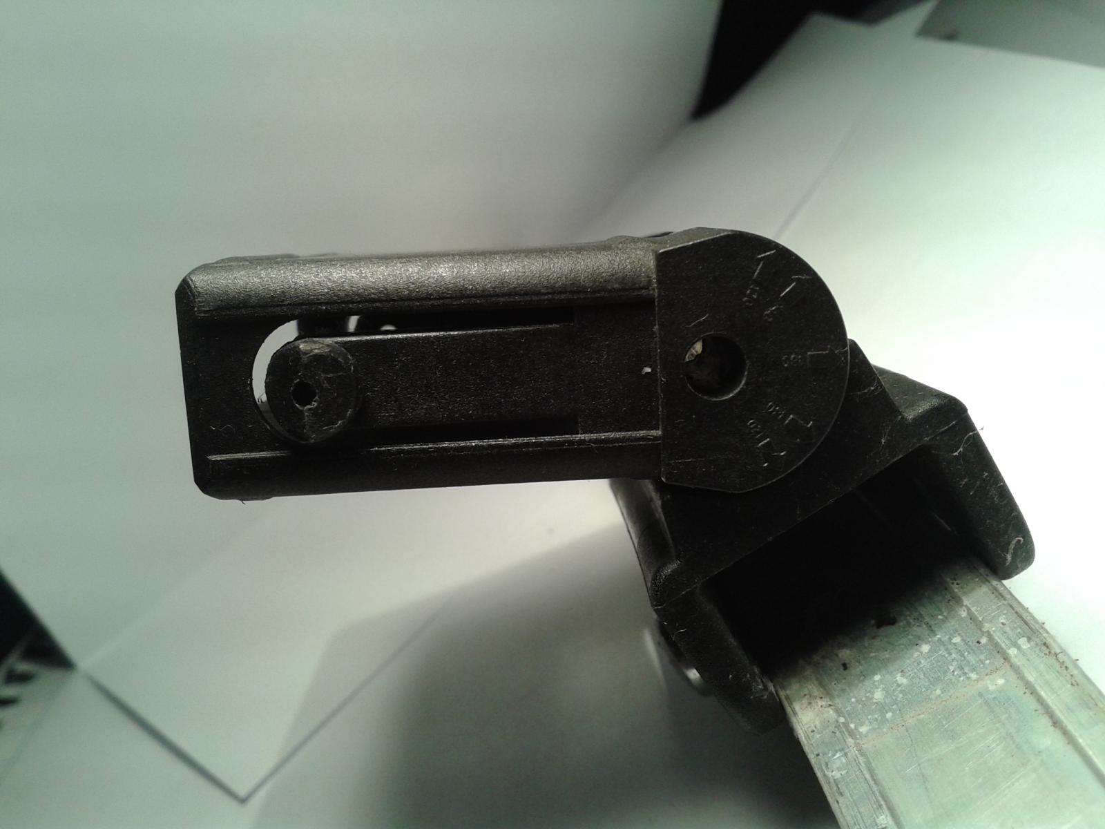

Goedemiddag forum,
Bij de aankoop van een satelliet ontvanger op marktplaats zat ook een tweedehands schotel .
Een Triax 88 met multirail en 3 universele single Alps lnb,s 40mm.
Ik koop nog een 4e erbij.
Nu wil ik deze schotel gaan gebruiken voor ontvangst van Hotbird 13,Astra 19,2-Astra 23,5-Astra 28,2.
Ik heb op dit forum goed advies gelezen voor diverse locaties in Nederland.
Geprobeerd daar voor mijn locatie 52.64N en 5.83 E wat mee te doen .
Het lukt me niet goed.
Graag wil ik advies voor een goede beginopstelling.
De rail is gemonteerd met het gat in het midden van de onderste groef.
Graag advies bij elevatiehoek
                             skew van lnb,s gezien van de achterkant lnb/kijkend naar binnenkant schotel
                             diseqc volgorde.
                            ( begin) azimuth

Is de combinatie Triax 88 en de  Alps universele single lnb,s  40(42)mm lastig om in te stellen?
Wat ik me ook afvraag is of de rail wel onder de juiste hoek in de railhouder zit (het is een gebruikte schotel) zie foto.
Dit is de juiste instelling voor de rail, zie bijlage.
Ik zal uitrekenen hoe de lnb's afgesteld moeten worden. De Inverto Black Ultra moet je gebruiken voor de Astra 23,5.
