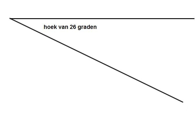

Maar stel hem eerst eens optimaal af, d.w.z.:
- stel de kop van de lnb 5-6mm van de lnb-klem af.
- stel de skew van de lnb in op 26 graden schuin, d.w.z. als je naar de binnenzijde van de schotel kijkt met de wijzers van de klok meegedraaid.
Gebruik de bijgevoegde hoek, print die uit en knip hem uit en plak deze achter op de lnb. Nu kun je precies zien hoe schuin de lnb afgesteld moet worden.
De elevatie van de schotel zal op ongeveer 37graden moeten staan om de Astra 23,5 te vinden.
Om 11:41uur staat de zon precies in de richting van de Astra 23,5.

Het heeft even geduurd, maar er is beeld en geluid van de Astra3. Vanwege het slechte weer de afgelopen dagen hier in de buurt van Jerez de la Frontera niets aan het uitrichten gedaan.
Vandaag de instructies van Sprietje zo precies mogelijk opgevolgd en de Astra3 viel er zomaar in. Je merkt wel dat de afstelling zeer nauw luistert: Een tik tegen de schotel en je hebt niets meer.
Voor NPO1 HD geeft de ontvanger een signaal niveau van 82 en kwaliteit 76. Ik ben tevreden met het beeld. Sprietje bedankt.
