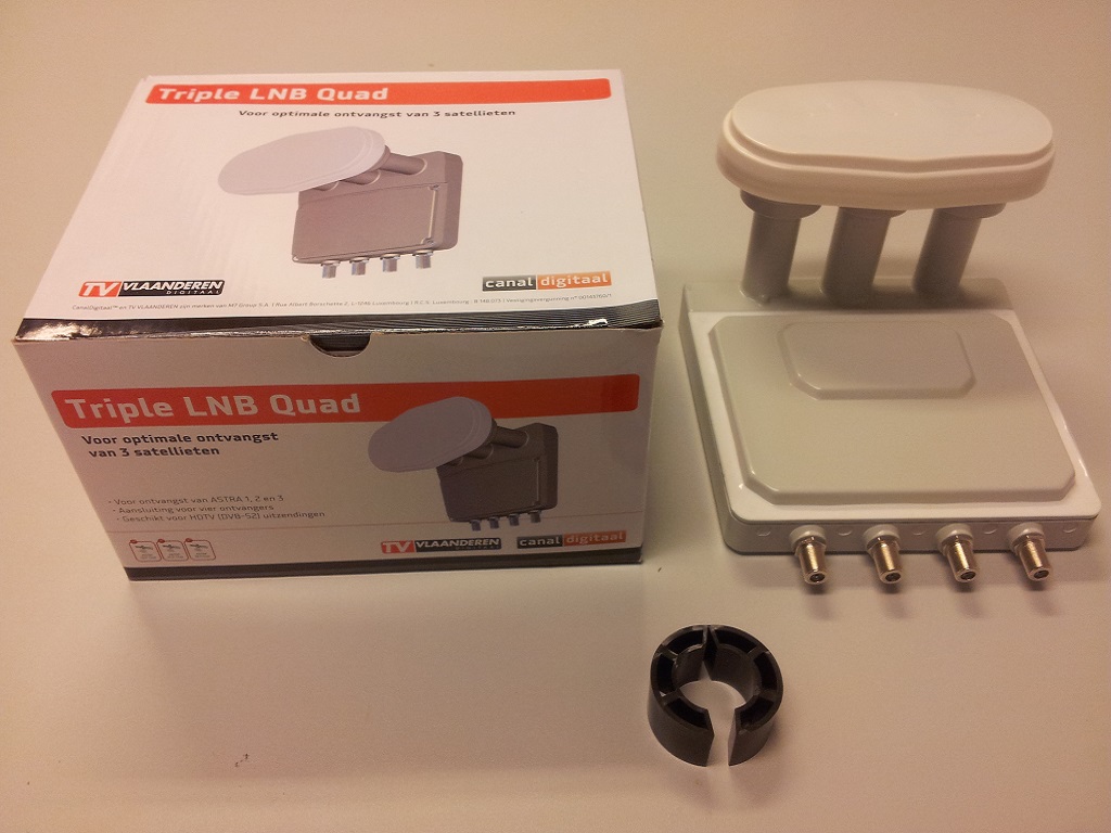

Ik zit met een dilemma, namelijk is het nu beter om met losse lnb's en switches te werken of een duo/triple lnb met ingebouwde switch?

Het hangt af wat je voor mogelijkheden wilt, wat voor schotel je gebruikt en hoeveel ontvangers of opnames je tegelijk wilt zien/maken.
Verder maakt het geen verschil.
als je een trippel lnb zou nemen dan heb maar 2 kansen voor een schotel
60cm min
78cm  max
met losse lnb"s en een switchs kan je natuurlijk een gotere schoten nemen
88cm min
120cm max
dus aan jou de keuze welke afmeting jij zelf zou kunnen plaatsen bij jou enz

Ik ben in het bezit van een 78 cm Triax met momenteel een duo lnb waar twee Amiko ontvangers aan hangen waarvan een met twee tuners.
Graag wil ik uitbreiden naar astra 1,2 en 3 vandaar het dilemma.
Amiko Alien2 Triple met OpenATV 5.3, oscam, Canaal digitaal en Ziggo <p>Amiko Alien2 Triple met OpenAtv 5.3, oscam, interne share
dan is dit de handigste oplossing

Bedankt voor jullie reacties! ik zal de triple lnb in beraad nemen..
