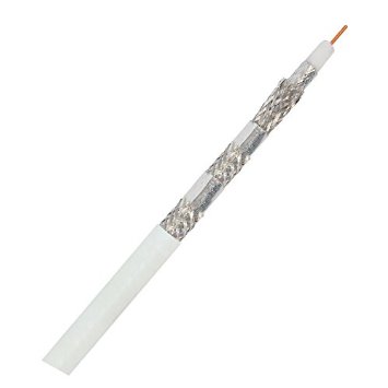

is een Coax van GXMMX
  • Materiaal: Polyethyleen (PE)  van een 3.08 € per meter een goede keuze ?foto toegevoegd.

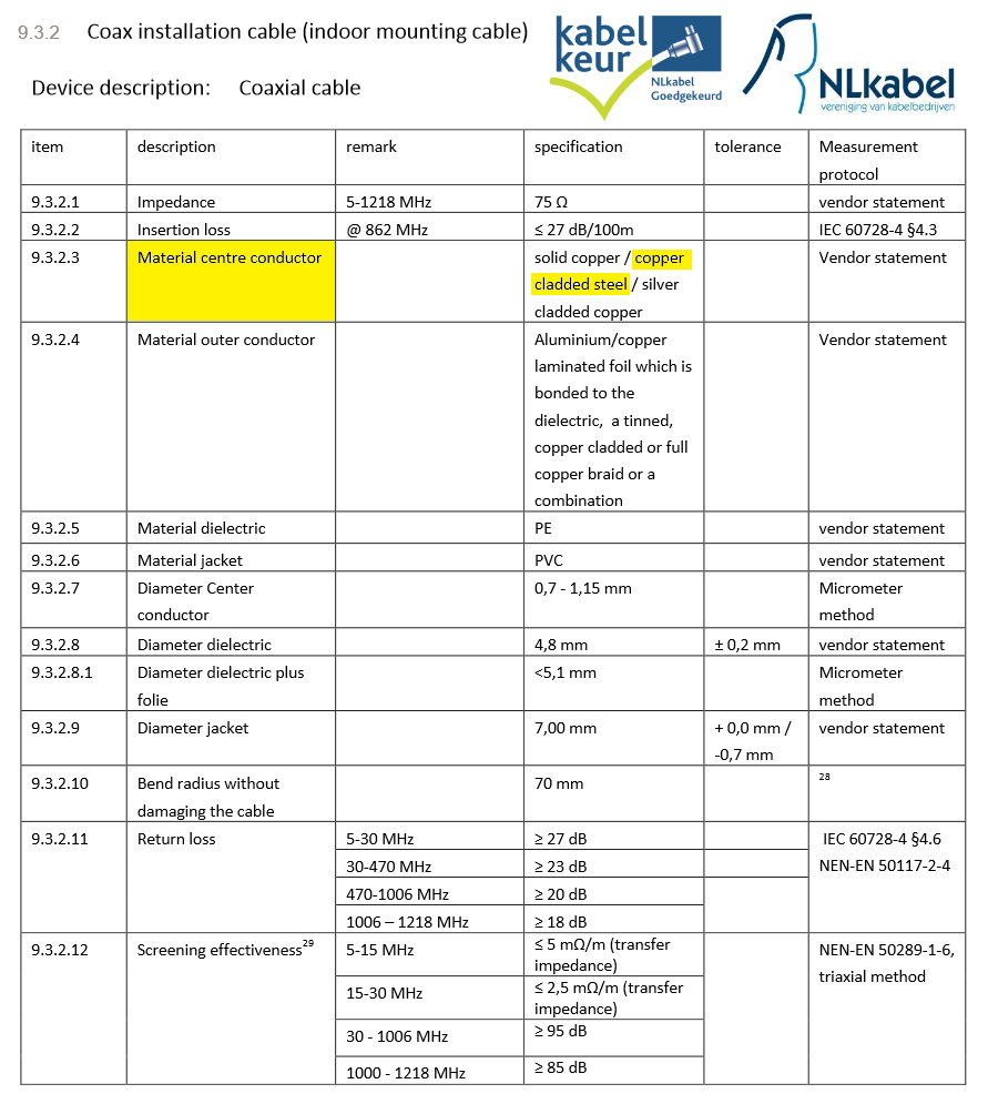

Tja ik weet dat ze die zooi bij de GXMMX verkopen. Ik heb een paar dagen geleden toen ik daar was nog eens in de rekken gegekeken wat ze alle maal voor troep verkopen. Daar wordt je niet vrolijk van en ik snap best dat je als argeloze klant daar in trapt. Er staat namelijk ook nog op de verpakking dat de coax beschikt over het keurmerk "KabelKeur". Dan denk je toch zeker dat je goed zit maar dat is niet waar. De stichting "Kabelkeur" is namelijk een stichting die minimale voorwaarden stelt aan alle materialen die bij een CAI-installatie worden gebruikt.
Bij een CAI-installatie gaat er alleen maar hoogfrequent signaal naar de gebruiker toe maar bij een satelliet-installatie moet er ook laagspanning van de satellietontvanger naar de lnb's en multiswitches en dat is dus een heel andere eis. Ook het frequentiebereik waarin de verschillende componenten moeten voldoen loopt bij een CAI-installatie maar tot 1000MHz. Bij satelliettelevisie is dat tot 2150MHz. Er worden aan stelliet TV dus hele andere eisen gesteld dan bij een CAI-installatie waar het keurmerk "Kabelkeur" voor staat.
Ik kan me niet herinneren of het merk ELRO ook coaxkabel heeft dat wel een massieve koperen middenader heeft. Het is allemaal troep uit China. Bij coaxkabel die i.p.v. koper ijzerdraad als kern heeft, staat op de verpakking of de specificaties meestal CCS middenader. CCS staat voor Copper Clad Steel ofwel in het Nederland, verkopert ijzerdraad. En dat laagje koper is maar een paar honderdste millimeter dik.
Vaak wordt dan als vlechtdraad ook nog aluminiumdraad genomen dat ook al een hogere elektrische weerstand heeft dan koperdraad en je probleem is compleet want dit zorgt er voor dat je niet de vereiste 18v bij de lnb krijgt maar een stuk minder en dan schakelt de boel niet meer.
