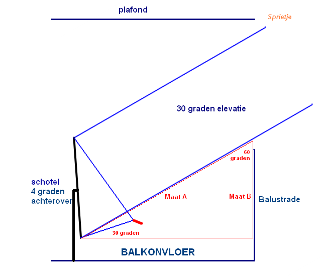

- Je wilt een schotel op een inpandig balkon plaatsen. Bij de plaatsbepaling van je schotel is het van belang dat de balustrade geen belemmering vormt voor de ontvangst maar ook het balkon van je bovenburen niet en eventuele zijmuren.

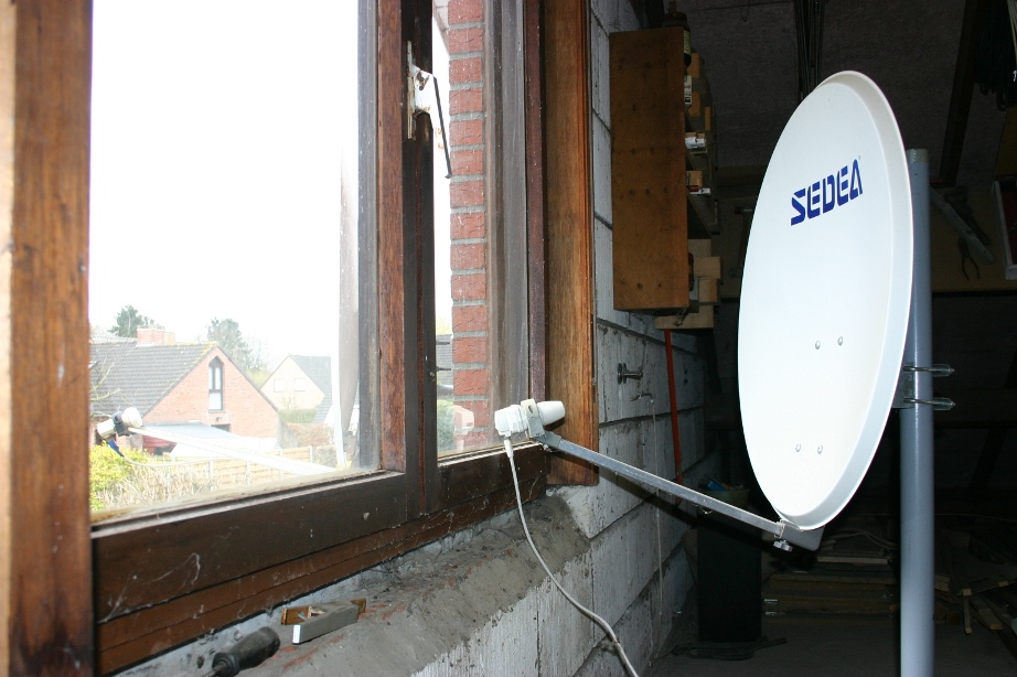

- Je hebt een schotel achter de ramen geplaatst omdat je buiten geen schotel mag plaatsen. Je moet nu bepalen dat de signalen niet door de onder- en bovenzijde van het raam belemmert worden maar ook niet door beide zijkanten van het raam.

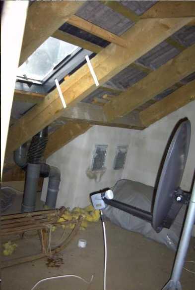

- Een variant hierop is het plaatsen van een schotel op zolder waarbij de signalen door het dakraam moeten vallen.
- Je wilt een schotel plaatsen tegen de muur en het dak heeft een flinke overstek. Hoe hoog mag ik de schotel nu plaatsen zonder dat de overstek signalen voor mijn schotel gaat tegen houden. Dicht onder de overstek plaatsen heeft weer het voordeel dat de schotel zo veel mogelijk uit de regen hangt en de lnb's droog blijven.
