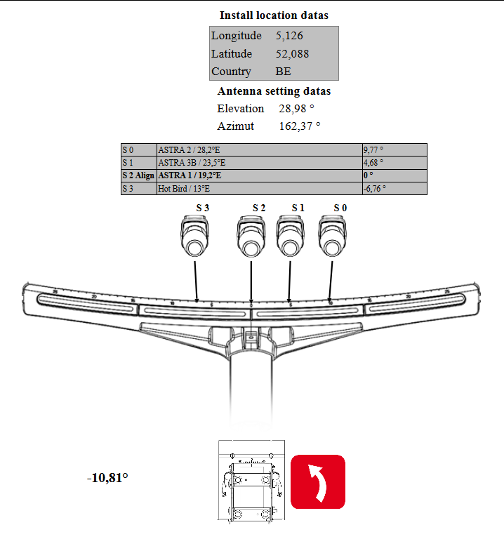

Zit te denken aan een Big BiSat. En met de gedachte om daar 4x een Inverto Black Ultra (single maar waarschijnlijk twin) op te zetten. Vraag is is dit mogelijk gezien de breedte van de van de LNBs als ik 13, 19.2, 23.5 en 28.3 wil ontvangen?

Kijk maar naar de berekening voor Utrecht.
Tussen de Astra 19,2 en 23,5 is 4,68 graden (strepen op de rail)
De strepen staan 11,4mm van elkaar. 4,68 strepen is dus 4,68x11,4= 53,35mm van elkaar. De koppen van de Black Ultra's zijn 59,5mm. Dan kom je 6mm ruimte te kort.
De afstand tussen de Astra 23,5 en 28,2 kan wel. Dat is 9,77-4,68=56mm maar hij moet niet op 28,2 komen te staan maar op 28,35 omdat de satellieten op de Astra 28,2-positie tussen 28,2 en 28,5 staan. Die 56mm afstand wordt dan 57mm. Dat verschil met 59,5mm is zo gering dat je daar geen last mee krijgt.

Ik heb even wat dingen zelf nagerekend o.b.v. de getallen die je voorstelde Sprietje. Als ik zelf op de alignment software mijn gegevens invoer (Rotterdam) kom ik op de volgende gegevens uit (even een berekening voor Astra 2 en Eutelsat):
S0 ASTRA 2 / 28.2°E 9.77 ° en S 0 Eutelsat 28B / 28.5°E 10.1 ° --> in het midden dus 28.35˚E 9.935 ˚
S1 ASTRA 3B / 23.5°E 4.68 °
S2 Align ASTRA 1 / 19.2°E 0 °
S3 Hot Bird / 13°E -6.76 °
Uitgaande van jouw aangegeven maat dat er 11.4mm tussen de strepen zit kwam ik op het volgende:
Afstand tussen S0 en S1 = (9.935 - 4.68) * 11.4mm = 59.91mm (passen dus twee Black Ultra's net op de halve mm)
Afstand tussen S1 en S2 = (4.68 - 0) * 11.4mm = 53.35mm (dus twee Black Ultra's zal niet gaan, maar een Black Ultra Premium op een plek is een oplossing)
Afstand tussen S2 en S3 = (6.76 - 0) * 11.4mm = 77.06mm (passen dus met gemak twee Black Ultra's naast elkaar)
