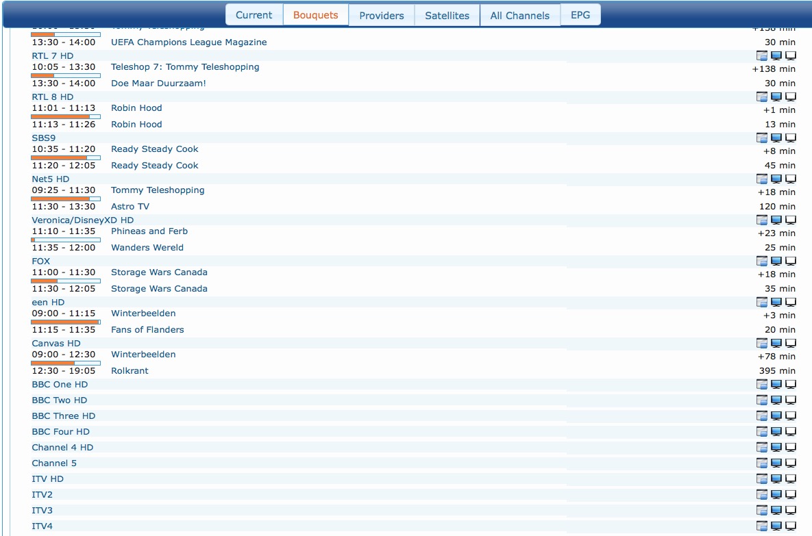

Ik heb wederom een vraag. Ik draai de meest recente VTi op mijn Duo2 en heb een uitgebreide favorieten lijst. Voor Nederlandse zenders heb ik gewoon EPG data. Echter ik merk dat ik voor veel (eigenlijk bijna allemaal Engelse zenders zoals BBC1 HD) geen EPG data heb. Het betreft eigenlijk bijna allemaal zenders op 28.2˚.
Deze zenders verschijnen dan bijvoorbeeld ook niet onder de webinterface (openwebif) onder het kopje EPG. En ook in de bouquet lijst zelf zie je bij de zender niet staan bijvoorbeeld wat er momenteel bezig is (zie voorbeeldplaatje).
Is hier een oplossing voor? Mis ik iets?
ja je mist duidelijk de epg-import addon
daar kies je naast de nederlanders ook UK uit de bronnen (blauw)

Thanks. Intussen gelukt om EPGimport te installeren en de bundels voor Benelux en Engelse zenders te installeren. Inderdaad nu EPG op een enkele zender na.
