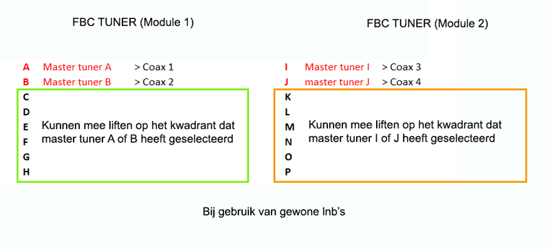

Ik denk dat er een misverstand is.
Inderdaad, als je één FBC Tuner plaatst kun je technisch 8 kanalen tegelijkertijd gebruiken mits je Unicable toepast, tot zo ver correct.
Wil jij echter naar één kanaal kijken en tegelijkertijd een ander kanaal opnemen dan heb je maar één FBC Tuner nodig en is de tweede overbodig.
Wel heb je natuurlijk 2 coaxkabels nodig.
Dus één FBC Tuner beschikt zowel over Tuner A als Tuner B en als je daar dan op elke ingang een coaxkabel op aansluit kun je dus naar één kanaal kijken en een ander kanaal tegelijkertijd opnemen.

Als er al iets fout zit dan is het een configuratiefout van TS.
Zoals je hierboven kunt lezen heeft TS bewust 2x een FBC Tuner besteld in de veronderstelling dat hij die nodig heeft.
Door een opmerking van de verkoper was hij van mening dat je om naar een tweede kanaal te kunnen kijken Unicable zou moeten toepassen.
Daarom heeft hij een 2e FBC Tuner besteld.
Hij noemde dan ook de 1e FBC Tuner ‘tuner A’ en de 2e ‘tuner B terwijl in de eerste FBC Tuner al A en B geïntegreerd zijn.
TS heeft de 2 coaxkabel nu op de 1e FBC Tuner aangesloten en het werkt nu.
Of TS nu ook daadwerkelijk een 2e FBC Tuner nodig heeft is voor mij nog onduidelijk maar dat is weer een ander onderwerp.

ik veronderstel dat jij inmiddels begrijpt dat Tuner A ‘en Tuner B samen in de 1e FCB Tuner zitten en dat de 2e FBC Tuner begin bij Tuner I.
aangepast door Jürgen
Er zijn 4 kwadranten, 2 kwadranten gaan altijd onbeschikbaar zijn.
aangepast door mebo870
Mooi schema @mebo870, met normale LNB's !
Afgezien van het feit dat ik niet weet welke zender tillschweiger voor het satelliet signaal gebruikt heeft, misschien de juiste verklaring.
Maar daarom stelde ik ook de vraag over de opstelling en satposities. ;)
