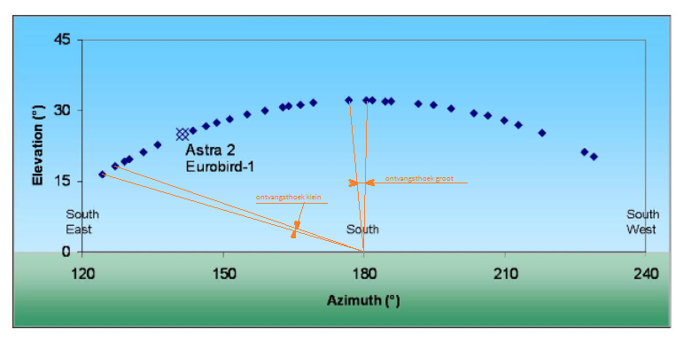

Ik heb nog eens even een tekening gemaakt waarbij je goed kunt zien welk verschil het uit maakt of je recht of juist heel schuin met je schotel onder de satellieten zit.
Utrecht dat op 5 graden oost ligt, ligt veel rechter onder de 19,2 en 23,5 oost dan bijv. de Highlands in Schotland wat op 4,74 west ligt. Vooral ook omdat de aarde rond loopt, heeft dit meteen een flinke invloed op de ontvangsthoek tussen de twee satellieten. Dit resulteert er weer in dat de signaalbundels veel dichter bij elkaar komen op een bepaalde schotelmaat. Je zou dus of de koppen van de duo-lnb dichter bij elkaar moeten zetten wat niet kan, of een grotere schotel nemen waarvan het brandpunt ook groter is. Dan komen de signalen verder van elkaar af en zo kun je dus toch een bepaalde duo-lnb gebruiken.
Tja, het is gewoon een kwestie van uitrekenen.
Om het verschil duidelijk zichtbaar te maken heb ik twee satellieten genomen die zich recht boven de schotel bevinden en twee satellieten die zich erg schuin boven de schotel bevinden.
