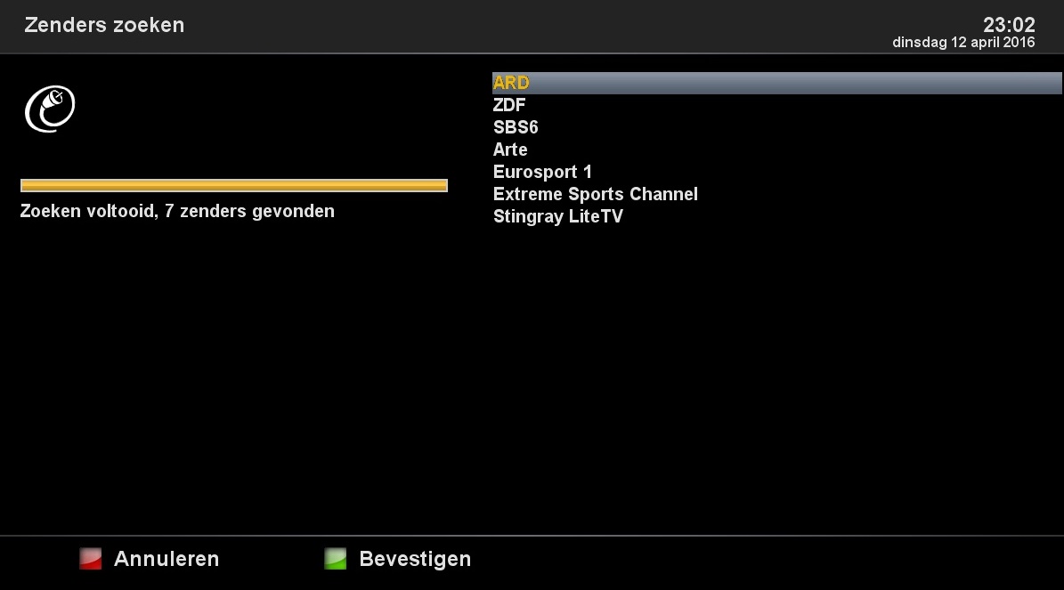

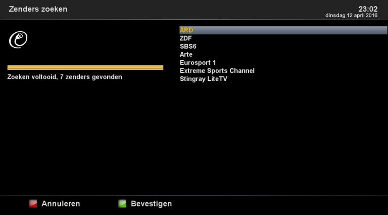

Bedankt voor je tip, Alex1970.
alles was ok, behalve Arte. Hoe moet ik het nu scannen? Met ziggo samsung B270R zijn alle zenders erbij

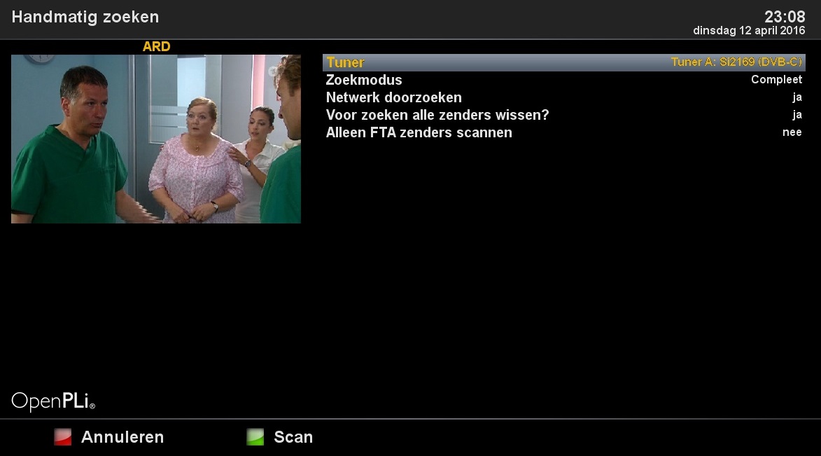

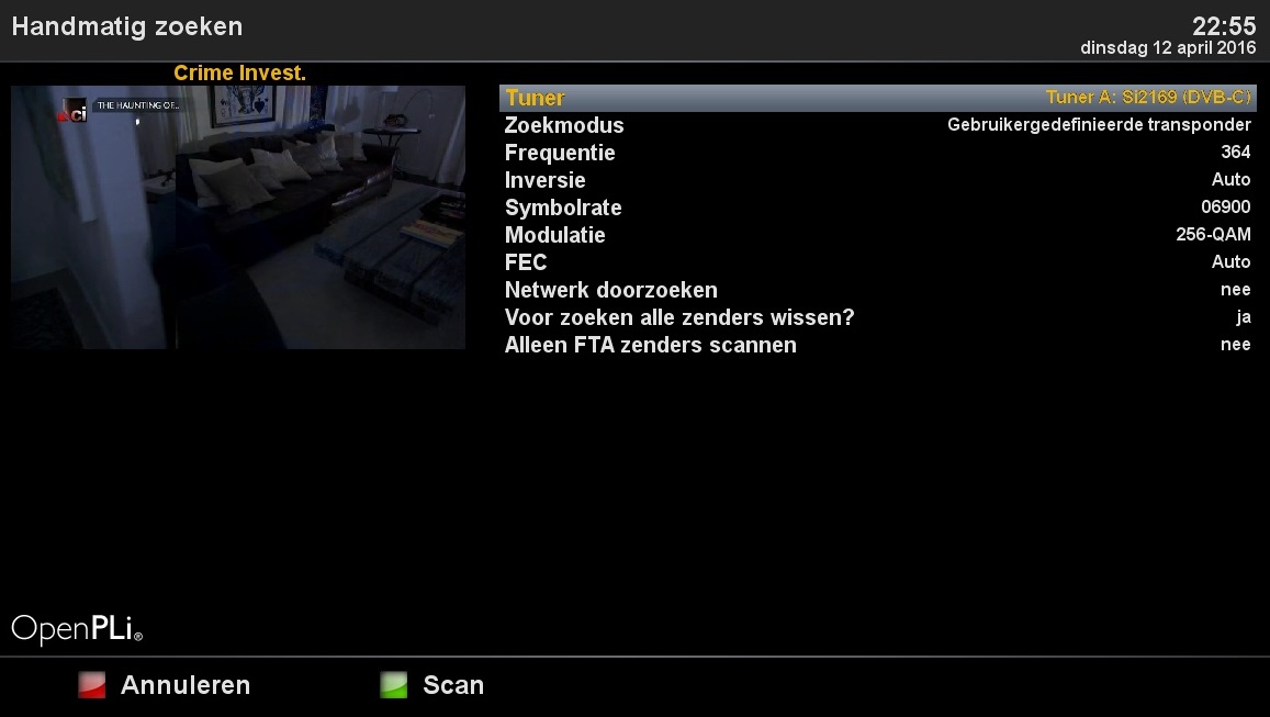

Je kan in dit geval ook alleen de frequentie van Arte inscannen:
Menu > Instellingen > Zenders zoeken > Handmatig zoeken
en dan zo instellen:
Klik op OK of op Scannen (groen)
Na het vinden van de zenders: OK of groen

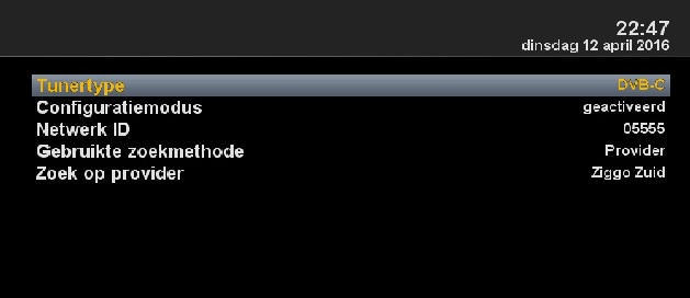

Als je (later) een volledige scan wilt doen dan instellen:
Tunerinstellingen:
Menu > Instellingen > Zenders zoeken > Tunerinstellingen > Tuner A
Dan als volgt instellen:
Opslaan (groen)
En daarna
en als volgt instellen enz.
Let op: Met voor zoeken alle zenders wissen? eerst op Nee testen of alle zenders gescand worden, daarna nog een scan doen met deze instelling op Ja om alle oude ongeldige zenders te wissen.
Tenzij je zeker weet dat alles ingescand wordt.

Best dank Alex voor je tijd,
maar  helaas vind ik de frequentie niet. misschien liegt het aan de kabel, daar twijfel ik over, met ziggo Samsung(digital) opvang ik de  zenders wel. Heel jammer :eek:
Goede coax gebruiken en volledig afgeschermde pluggen en ev. versterkers/splitters als je die hebt.
