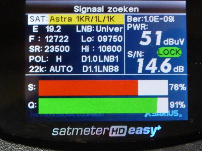

Ik heb ook een Xsarius Satmeter, maar de HD Easy versie.
Als voorbeeld heb ik transponder 12722 H 23500 2/3 op Astra 19°E van TvVlaanderen genomen.
Door een SR of frequentie te gebruiken die niet op de andere satelliet aanwezig is kun je niet
op de verkeerde satelliet zoeken. De kwaliteit is altijd belangrijker dan de signaalsterkte.
Indien mogelijk bij het uitrichten een zwakkere transponder gebruiken. Dan is de rest ook goed.

Mooi, Alvast bedankt. Dus even op zoek welke Sr of freq's gebruiken die uniek zijn voor de sat, en uitrichten maar?
