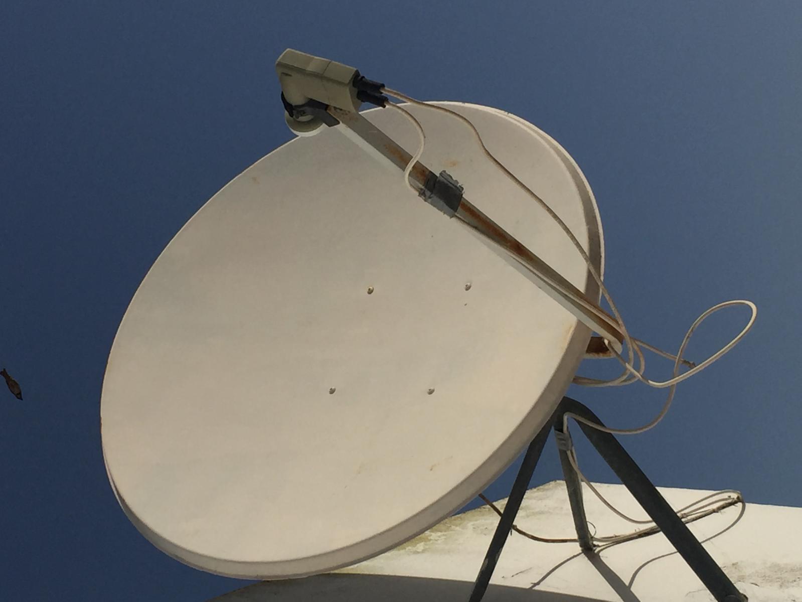

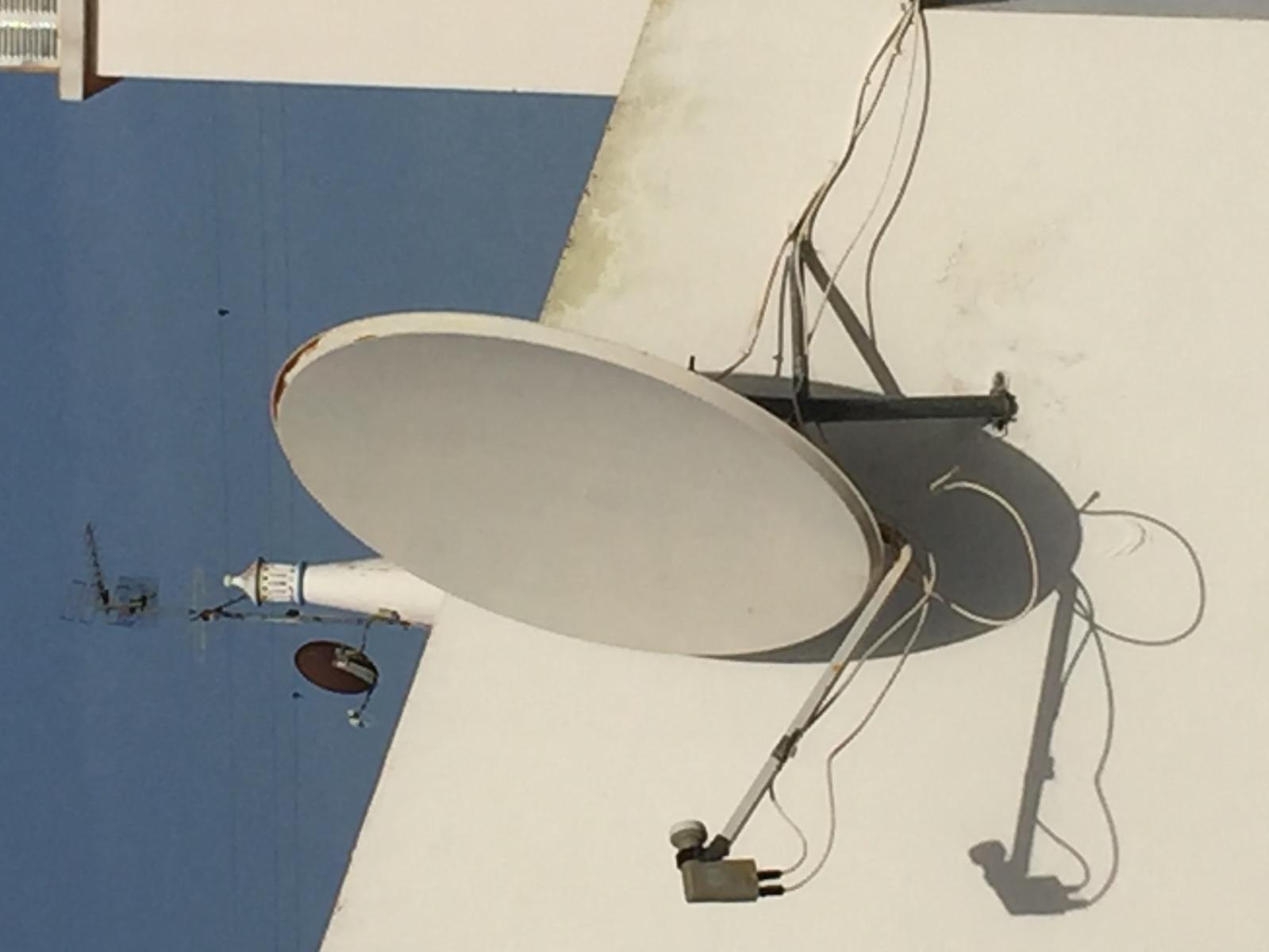

Een ronde schotel? Weet je dat heel zeker. Oficieel kan dat niet want dan is het geen offsetschotel. Als het een offsetschotel is die toch rond is, kan het alleen maar een Duitse schotel zijn.
Maak eens een foto van die schotel.
Ik ben er bijna zeker van dat het een Portugeese Tecatel schotel betreft met alle waarschijnlijkheid de K100C van 90cm breed en 100cm hoog.
Daar kun je de Astra 23,5 mee ontvangen maar de vraag is of de Nederlandse zenders van CanalDigitaal allemaal fatsoenlijk doorkomen. Ik denk een aantal niet zoals NGC Wild HD e.d.
Ik zou er in ieder geval een Inverto Black Ultra op zetten en daarna de schotel iets naar het oosten draaien.
Je kunt de schotel heel precies met de zon uitrichten zodat je in ieder geval de rching goed hebt staan. De elevatie van de schotel moet je 2,5 graad laten zakken.
Je hebt maar één aansluiting nodig schrijf je maar er zitten er nu twee aan. Hoe zit dat?
Nogmaals, welke ontvanger heb je?
De lnb staat in ieder geval niet goed afgesteld. De skew staat op nul (de aansluitingen recht omlaag) terwijl deze 26,5 graden schuin moet staan.

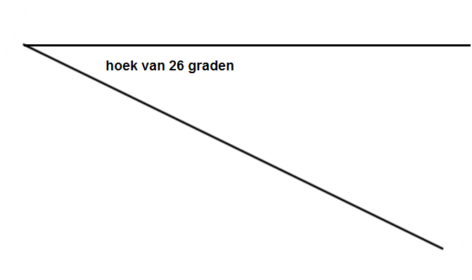

De lnb moet 26 graden schuin gezet worden, zie de bijgevoegde hoek. De afbeelding even uitprinten en uitknippen en aan de achterzijde op de lnb plakken zodat die met de wijzers van de klok is meegedraaid.
