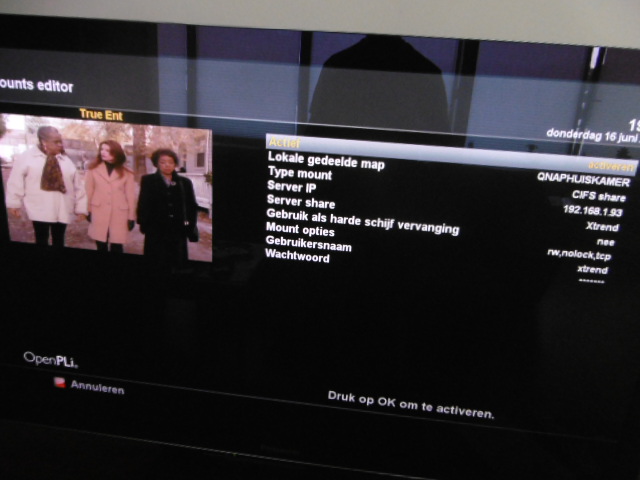

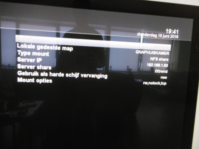

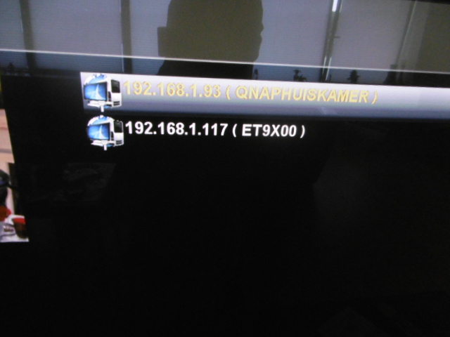

Ik wil mijn Nas gebruiken als harde schijf en krijg hetv niet voor elkaar deze in de opname lokatie's te zetten.

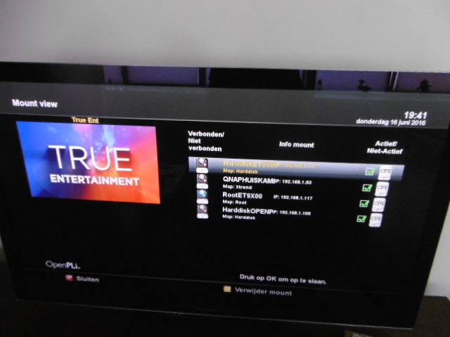

Als ik in de Xtrend de netwerkbrowser aanzet dan "ziet"hij de Nas wel, maar hij geeft geen groen netwerkbolletje. vervolgens mount aangemaakt en gekeken of ik de bij de opname lokatie kan selecteren (maar daar staat hij niet). bijgevoegd  de screenshots van de instellingen.
post-51366-0-20447100-1466102168.jpgpost-51366-0-69349200-1466102209.jpgpost-51366-0-76580500-1466102217.jpgpost-51366-0-76628300-1466102299.jpgpost-51366-0-46444200-1466102321.jpg

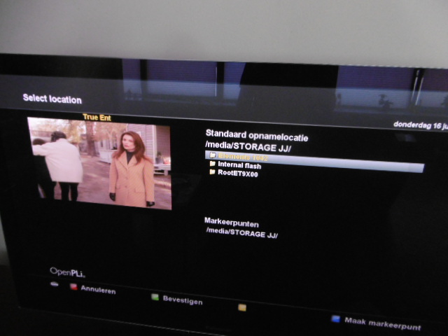

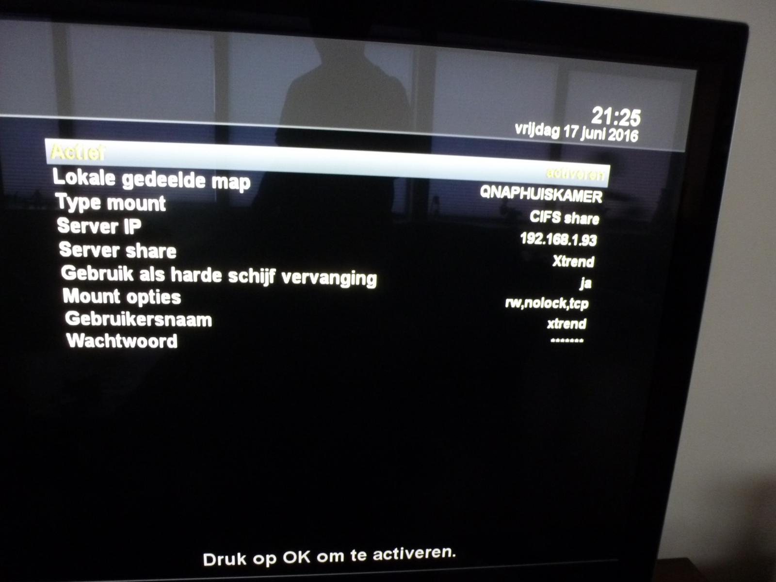

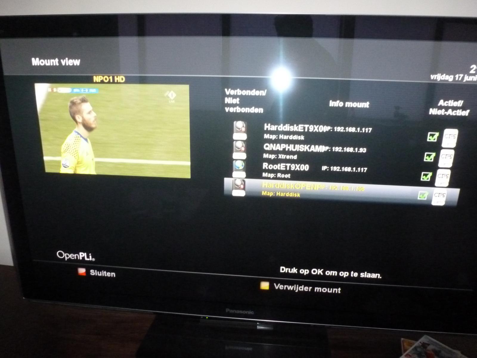

zoals je ziet, heb ik bij mounts editor de map aangemaakt waar de opname's naartoe zouden moeten, maar bij opname lokatie's kan ik hem niet selecteren.
ben er al een paar dagen mee bezig helaas.
Wie kan mij vertellen wat er verkeerd gaat.

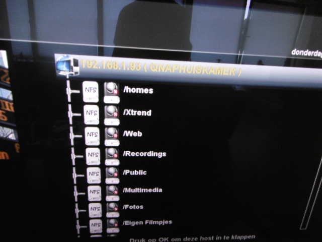

Networkbrowser
Kies de QNAP
Ga naar de gewenste share directory
OK indrukken.
Wilt u wachtwoord opgeven voor deze locatie? Kies Nee
CIFS kiezen
Vervang Harde Schijf? Kies Ja
Opslaan en voor de netheid de box laten rebooten...
Klaar...
heb ik gedaan, maar ik krijg hem niet zichtbaar bij opname lokatie's. zie één na laatste screenshot
Xtrend9500, Xtrend4000,Qnap TS-253A, en VU+duo 4K
Gast Mimisiku
Heb je op de QNAP wel een gebruiker Xtrend aangemaakt met R/W rechten??
Bij de lastste screenshot staat HDD vervanging nog steeds op Nee en dat moet Ja worden...
aangepast door Mimisiku
Heb op de Qnap gebruiker xtrend aangemaakt met r/w rechten. met bijpassende inlogcode.
Heb bij de mount de gerbuikersnaam en wachtwoord ook aangegeven.
Maar als ik naar opname lokatie's ga dan heb ik alleen de keuze tussen:
element 1043 (extrene harde schijf via usb verbonden, dat is dus mijn opslag lokatie : media/storagejj  waarin ik nu de opname's heen schrijf
internal flash
Root Et9x00
maar hier zou dus ook de qnaphuiskamer te zien moeten zijn zodat ik de map Xtrend kan kiezen, en dat krijg ik maar niet voor elkaar.

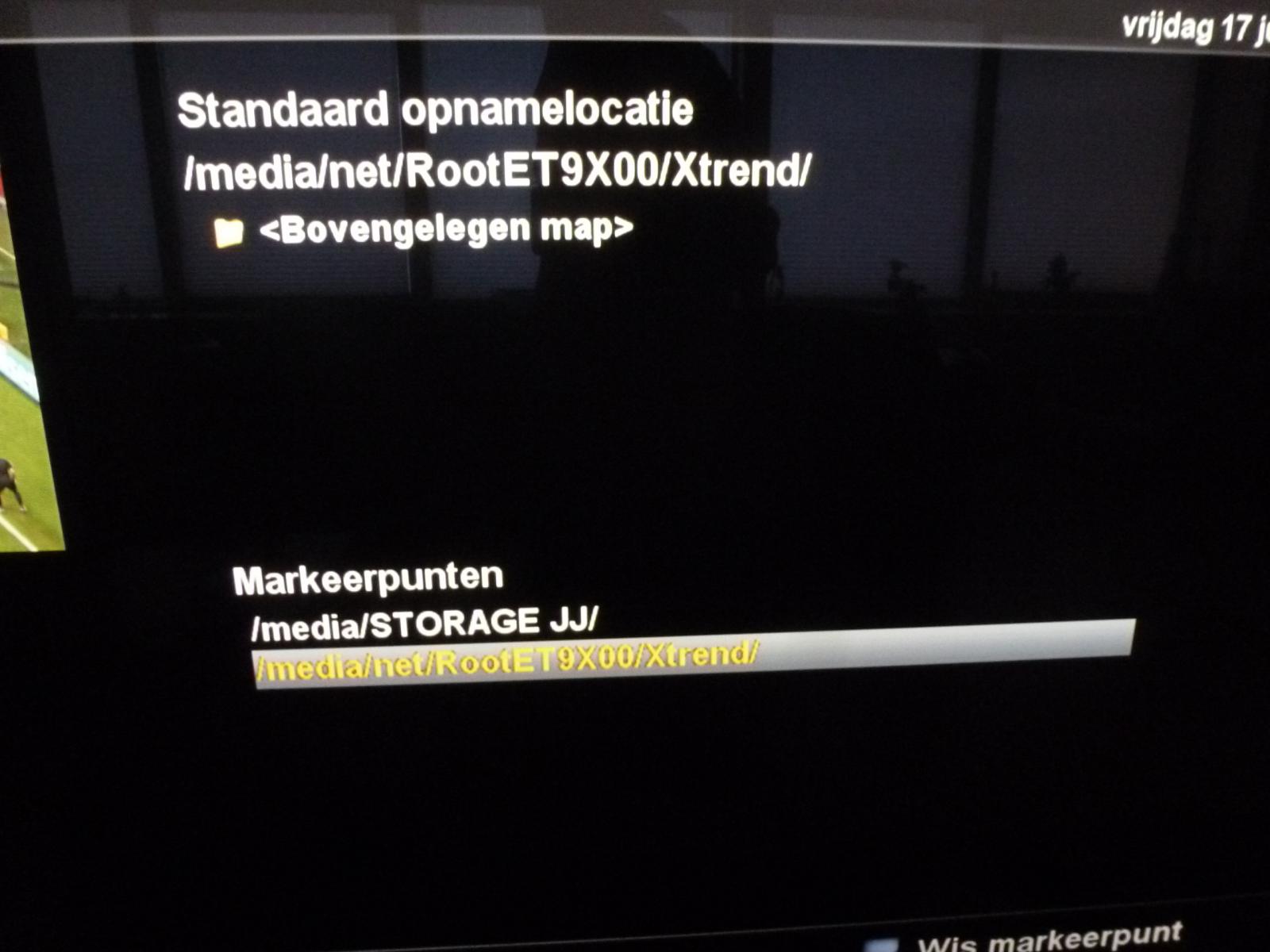

overzicht
instellingen
geselecteerde lokatie's
vraag me af of hij nu de bestanden wegzet op de qnap, alhoewel het markeerpunt media/rootet900x/Xtrend aangeeft en dus gevoelsmatig niet wegschrijft naar de Qnap nas server.

onderstaand de mount zoals die staat bij de automounts
<cifs>
 <mount>
  <active>True</active>
  <hdd_replacement>True</hdd_replacement>
  <ip>192.168.1.93</ip>
  <sharename>QNAPHUISKAMER</sharename>
  <sharedir>Xtrend</sharedir>
  <options>rw,nolock,tcp</options>
  <username>xtrend</username>
  <password>xxxxxxxx</password>
 </mount>
</cifs>.
Iemand nog enig idee ? en kan iemand aangeven hoe mijn markeerpunt er dan uit moet zien om deze locatie aan te geven ?
