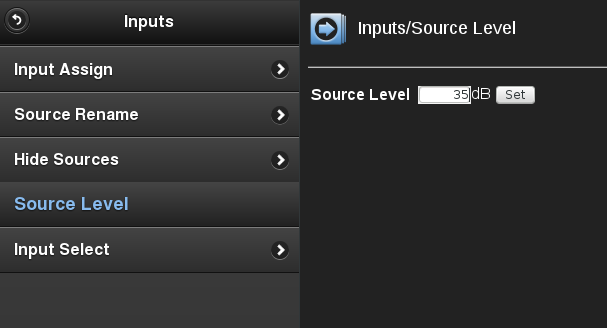

Marcow,
dat probleem dat elke bron een ander geluidniveau heeft heb ik ook als ik tussen de bronnen schakel.
zodra je de input level op een waarde instellt, bijvoorbeeld 35dB is het voor elk toestel 35 dB dan werkt het voor alle toestellen
totdat je een andere Suround modus schkalet SCHAKELT of automatisch gekozen wordt
