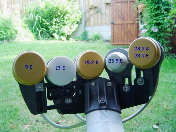

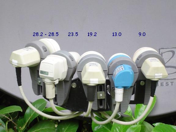

cheapwatcher Posted August 11, 2016 Posted August 11, 2016 Beste cheapwatcher, wat dacht je van deze? Welk beugeltje is gebruikt voor de 9 oost? Visiosat Big Bisat (0.8W, 5W, 9E, 13E,19.2E,23.5E,28.2E) 3 x Inverto quad, 2 x Alps quad, 1 x Venton rocket 1 x technisat quad 2 x Disecq 1/8 1 x Diseqc 1/10 VU+ Ultimo 4k DVB-S FBC/DVB-C FBC,WD AV GP WD20EURS, 2TB @ Panasonic tx-50exw784 + Logitech Harmony 665 Qviart Lunix 4K @ Panasonic TX-L42E5 + Logitech Harmony 700 Ziggo start CI+

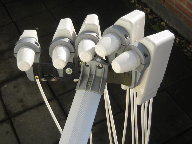

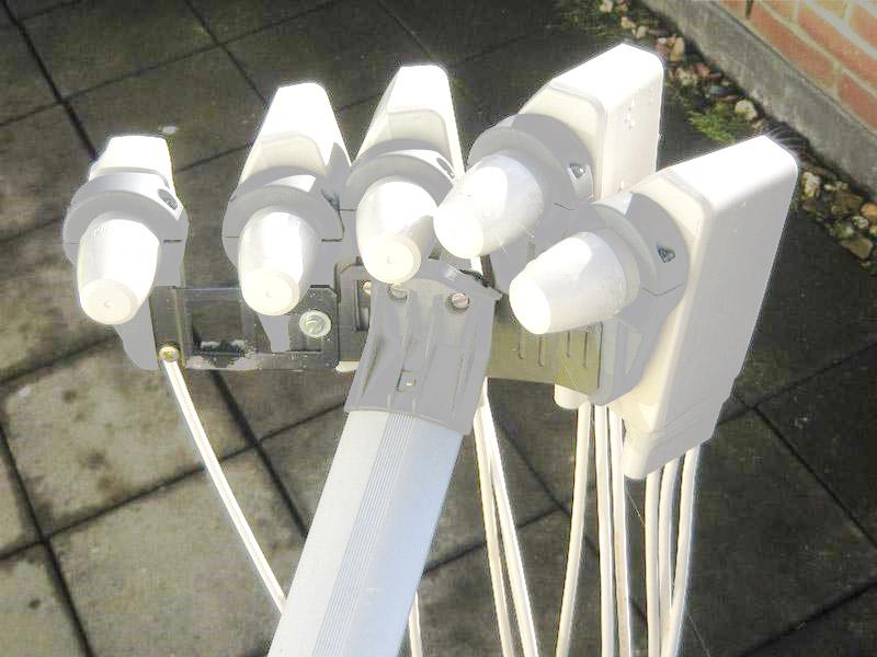

Sprietje Posted August 11, 2016 Posted August 11, 2016 De maker van deze Bisat 5lnb schrijft:Dat is het beugeltje dat je over houdt als je de uitbreidingsset van G3 naar G4 heb gekocht. Kwestie van een boutje of tapeinde, 2 ringetjes en 2 moertjes. Het gaatje van de oude beugel zit al precies goed. De LNB van de Hotbird mag niet al te breed zijn; de E9 moet er helemaal tegenaan. Heb eerst een smalle Alps geprobeerd maar die gaf aantoonbaar minder signaal dan deze.Bijgaande nog een foto waarvan ik de helderheid heb aangepast zodat de beugel beter te zien is. 2

a33 Posted August 12, 2016 Posted August 12, 2016 Welk beugeltje is gebruikt voor de 9 oost? Op de fotoos in de post van @Sprietje hierboven is wel te zien dat die beugel in de onderste foto heel anders gemonteerd/gebruikt is dan in de twee bovenste fotoos: "op z'n kop" gedraaid, en anders vastgeschroefd. In de onderste foto zal de extra LNB niet op de 9 oost zijn gericht, omdat de afstand toto de LNB van 13 oost een heel stuk groter is dan je zou verwachten. groet, A33 Tip: Als je reageert op een post, geef dan altijd een citaat van de (gehele) post waar je op reageert. Sommige leden kunnen namelijk hun oorspronkelijke posts achteraf nog wijzigen, en wel veel langer dan de sinds jaar en dag in de huisregels (voor alle leden) vermelde periode van 30 minuten. Dat dat inbreuk doet aan de continuïteit van de foruminhoud, en een ongelijk speelveld creëert, wordt kennelijk (helaas) niet belangrijk geacht.
