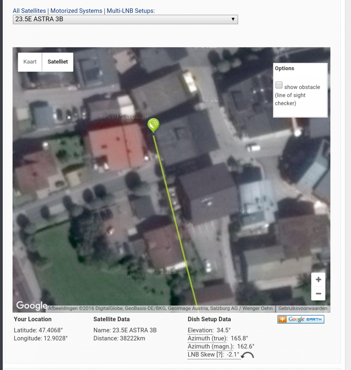

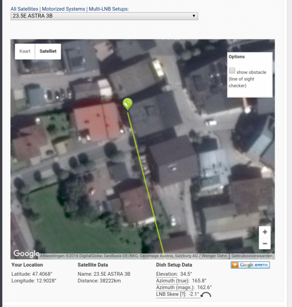

Sprietje Geplaatst: 15 augustus 2016 Geplaatst: 15 augustus 2016 (aangepast) Dan is het heel duidelijk, op die plaats kun je de Astra 23,5 niet ontvangen . Het signaal komt via het dak, nog verder dan de overstek van het dak groot is. Je kunt dat zelf heel makkelijk ook even controleren op http://www.dishpointer.com/. Toets de straat, huisnummer en plaats in en kies de Astra 23,5 en je zult zien dat het signaal via het dak komt en dus niet te ontvangen is. 15 augustus 2016 aangepast door Sprietje

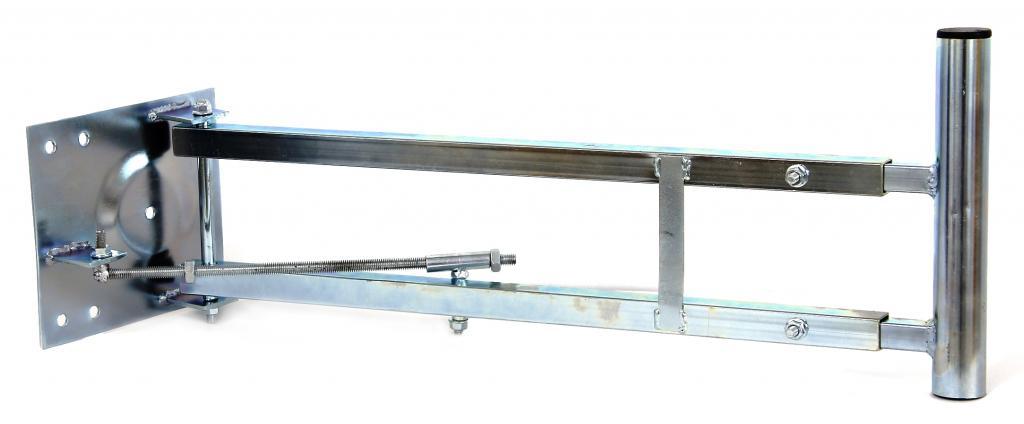

meneerjeep Geplaatst: 15 augustus 2016 Auteur Geplaatst: 15 augustus 2016 (aangepast) Dan is het heel duidelijk, op die plaats kun je de Astra 23,5 niet ontvangen . Het signaal komt via het dak, nog verder dan de overstek van het dak groot is. Je kunt dat zelf heel makkelijk ook even controleren op http://www.dishpointer.com/. Toets de straat, huisnummer en plaats in en kies de Astra 23,5 en je zult zien dat het signaal via het dak komt en dus niet te ontvangen is. Ik denk dat je gelijk hebt... het spant erom! Wat ik mij nog kan bedenken is een beugel die je laat uitsteken als je hier bent.. dan hangt het alleen uit op het moment dat we hier zijn en is de overlast beperkt.. 15 augustus 2016 aangepast door meneerjeep

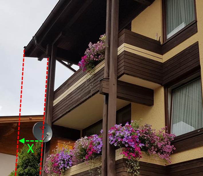

meneerjeep Geplaatst: 15 augustus 2016 Auteur Geplaatst: 15 augustus 2016 Ik heb er niet zoveel verstand en ervaring mee als Sprietje maar ik verwacht dat je schotel toch echt X meter moet opschuiven... overkapping.png Als dat de oplossing is valt het zeker onder de mogelijkheden.. zoals gezegd maak ik dan een demontabele constructie zodat het beperkte overlast blijft...

Sprietje Geplaatst: 15 augustus 2016 Geplaatst: 15 augustus 2016 Beste meneerjeepIk heb nogmaals op de site van Dishpointer gekeken naar je situatie en deze flink uitvergroot.Zoals je op het plaatje in bericht 41 ziet, komen de signalen van de Astra 23,5 toch een beetje schuin van voren. Hoeveel graden schuin van voren is aan die lijn moeilijk te zien maar je hoeft dat natuurlijk niet te bekijken aan de achterzijde van het gebouw. Je kunt het ook aan gootzijde van het dak bekijken en dan heb je er veel meer zicht op. Het blijkt dan dat de signalen van de Astra 23,5 oost 4 graden schuin op je balkon vallen. Deze hoek van 4 graden zorgt er voor dat ondanks de grote overstek van het dak, je de Astra 23,5 toch moet kunnen ontvangen. De schotel zal dan nog wel iets verder buiten je balkon moeten uitsteken.Ook heb ik de foto in bericht 8 bekeken en ook daar zie je dat de arm van de schotel duidelijk onder een hoek van de gevel staat. Daar gaat dan nog wel 4,75 graden vanaf omdat je de Astra 23,5 moet ontvangen die oostelijker staat dan de Astra 19,2 maar dan hou je nog ruim voldoende graden over dat de signalen minimaal 4 maar misschien wel 9 graden schuin van voren komen.Het idee van je om de schotel op een arm te zetten die scharnierbaar is, behoort tot de mogelijkheden. Er bestaan namelijk scharnierbare armen waarbij je de schotel naar binnen kunt scharnieren als je geen tv kijk, en naar buiten draait als je wel kijkt, zie de bijlage.Het gaat even om het idee want ik denk dat de schotel echt niet zo ver naar buiten hoeft te steken.Als je nu eens een foto maakt waarop de gehele gevel te zien is inclusief je balkon en schotel, dan kan ik meer info geven hoe ver de schotel buiten de balkon uit moet steken.Het mooiste kun je de situatie natuurlijk tijdens de sun outage bekijken rond 10 okt. maar omdat die zo heel erg weinig graden schuin van voren komt, kun je dat nu eigenlijk ook al wel doen. De elevatie van de zon is in dit geval niet zo belangrijk.Kijk morgen eens om 12:39:30uur. Dan staat de zon precies in de richting van de Astra 23,5 alleen 20 graden hoger dan de satelliet staat.Voor een goede ontvangst mag er geen schaduw van het dak op de schotel vallen. Maak op dat tijdstip dan een foto van je schotel zodat we kunnen zien hoe ver de schaduw over de schotel valt.
