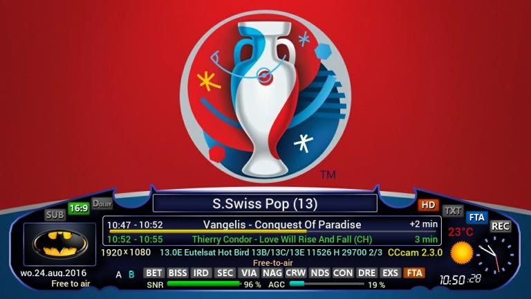

marleentje Geplaatst: 25 augustus 2016 Auteur Geplaatst: 25 augustus 2016 @ satmaat, op SRF info HD heb ik dezelfde waarde als op Swiss jazz, kan ook niet anders, zit op dezelfde transponder. Ik heb ondertussen wat opzoekingen gedaan, gekeken op horizontaal gepolariseerde zenders en vertikale: 11476H 10.5 dB 11526H 7.8 dB. ( swiss jazz...enz) 11566H 9.3 dB 11681H 10.5 dB 12476H 10.5 dB 10992V 12.6 dB 11541V 12.6 dB 12380V 12.7 dB Het valt mij op dat de vertikale zenders merkelijk beter zijn dan de horizontale. Het kan volgens mij geen bekabelingsprobleem zijn, ik gebruik een quad lnb en twee ontvangers, beiden geven dezelfde waarde. Moest de LNB defect zijn, kan het dan op alle 4, aangezien het een quad is ? DM 8000 + Formuler F1 88cm schotel 4x quad lnb, 2x UHF-antenne voor dvb-t ontvangst.
