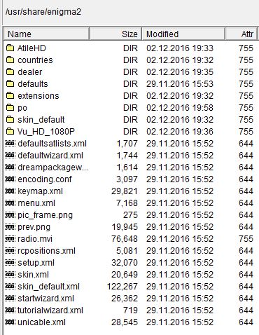

in usr/share/enigma2.
kan ik bijv de files in Dealer (oa HENKSAT die ik niet gebruik) verwijderen?

zou je ook eens in de map contries..daar kan je er ook enkele verwijderen laat wel jou taal en duits en engelse fy_NL.png  en staan

die zit standaard in de VTI update. net als alles met datum 29/11 15:52
maar ik heb geen  vti
dus wil ik ook wel eens kijken hoe die eruit ziet
dan kan ik hem effe in mijne ontvanger zetten

deze heb je

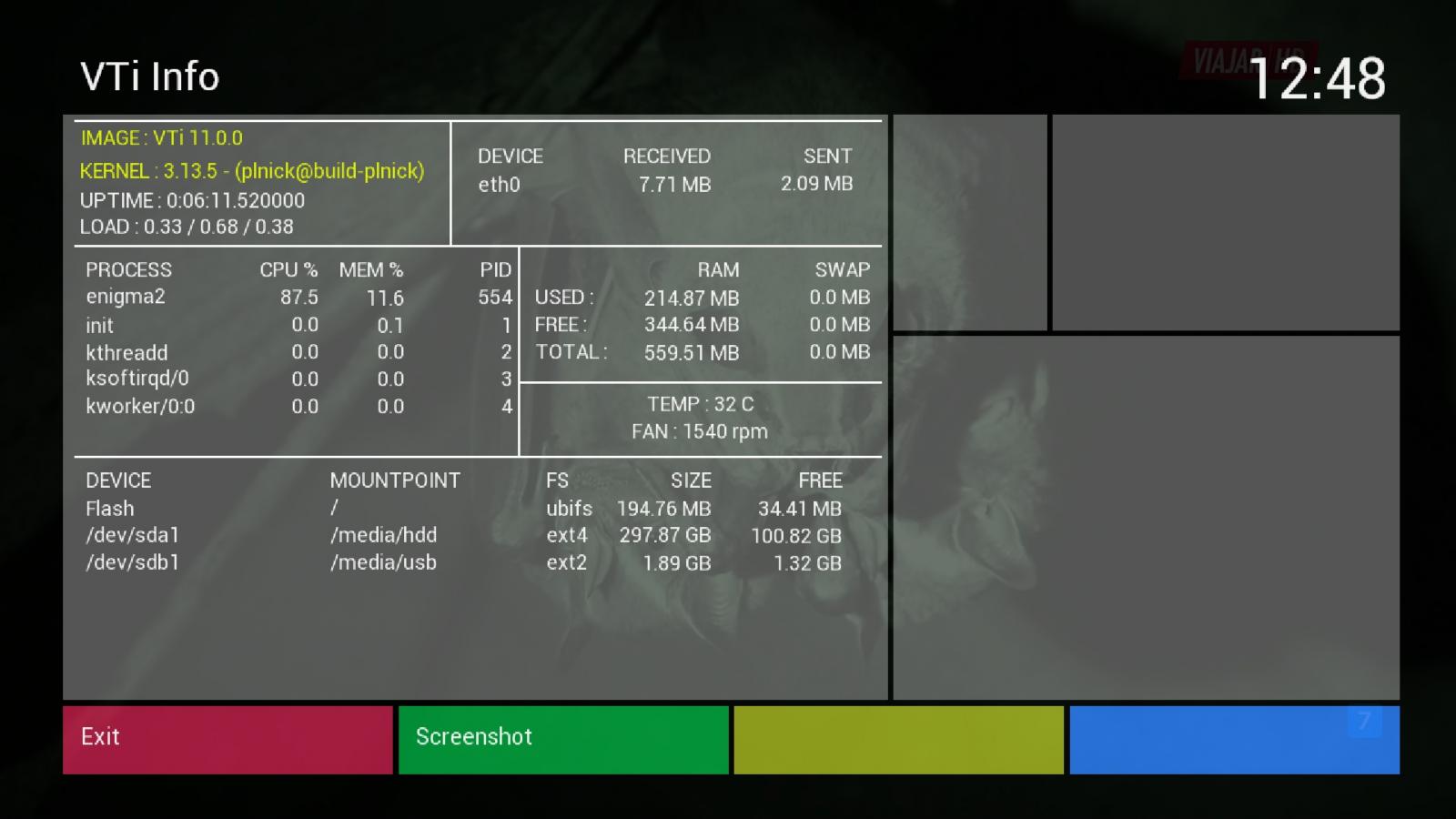

Net als Donkeyman heb ik een Solo2. Vanmorgen heb ik de nieuwe VTI 11.0.0 geflashed op mijn box.
Ik gebruik OSCAM, de zenderlijst van Icesat, de skin AtileHD en de applicatie Fancontrol2. Ik heb geen applicaties uit de feed verwijderd.
Als ik naar het geheugengebruik kijk, zie ik dat ik nog bijna 75MB vrij heb (zie bijlage).

Hieronder een clean install met alleen Oscam en een zenderlijst.
Overbodige talen, USB tuners via Zero verwijderd.

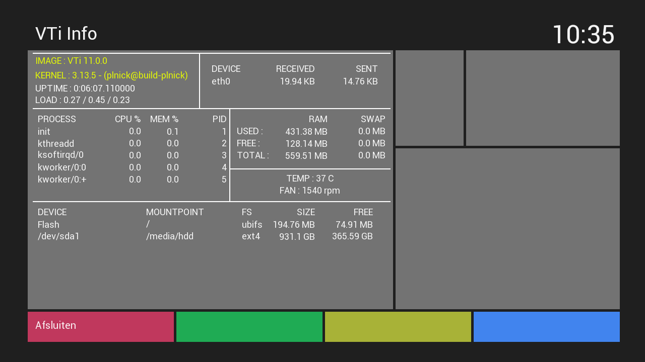

Als ik RAM vergelijk met  @Rivellino is die van mij voor 170MB bezet en bij hem 431MB
