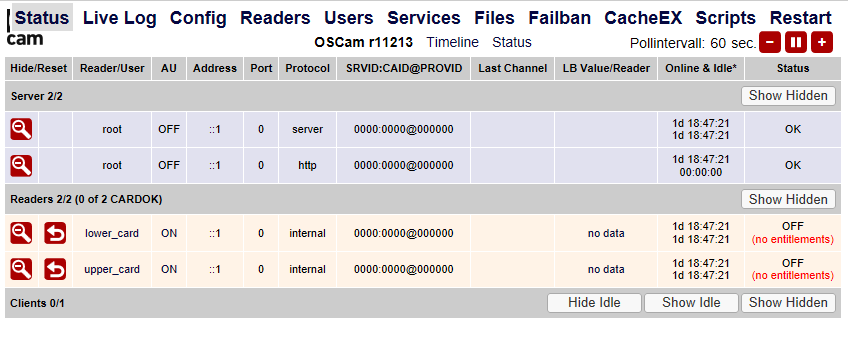

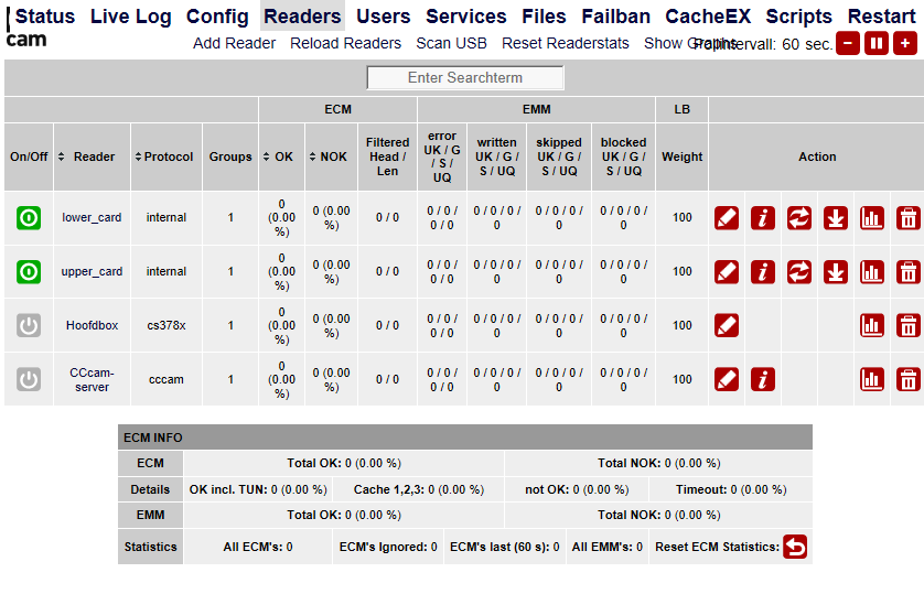

post-49045-0-96922200-1475921603_thumb.pngHallo Wolverine en Tonskidutch,
Wolverine:
·         ja ik kan gelijktijdig BVN (19.2) en Ned1 (23.5) opnemen/bekijken dus het lijkt me dat beide tuners werken
Tonskidutch :
·         onderstaand kopie van instellingen die ik via ‘mijn VUplusIPadres:8081’ heb gevonden, softcam draait blijkbaar
·         heb zowel algemene info over status als ook van de readers meegestuurd, hopelijk heb je hier genoeg aan om iets te kunnen zeggen over probleem
·         de info zegt mij eigenlijk helemaal niets maar jou wel natuurlijk, maar ik ben leergierig en hoor graag van je
Je oscam configuratie is niet in orde! In de laatste screenshot zijn beide reader aangeschakeld, maar er worden geen ECM, EMM's verwerkt. Het lijkt erop dat je geen auprovider hebt of op disabled hebt staan.

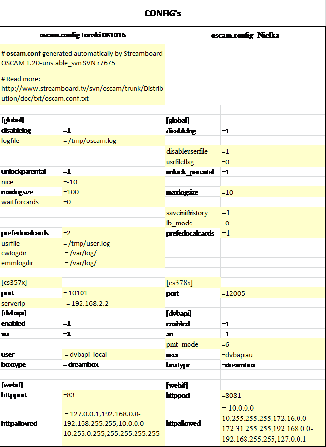

Tonski,
Ik heb jouw config vergeleken met de mijne om duidelijk te krijgen wat de verschillen zijn en waarom het niet werkt ....  en om in de toekomst zelf .....
Helaas zover is het nog lang niet.
Ik heb beide config's in een tabel (zie bijgaand) naast elkaar gezet om inzicht in de verschillen (geel gemarkeerd) te krijgen, maar ik begrijp gewoon het meeste niet wat er staat.
In jouw config staan dingen die bij mij niet voorkomen en andersom, terwijl meerdere waarden verschillend zijn bij items die wel bij beide staan.
In config staat Dreambox maar ik heb VU+Solo2.
Misschien dat jij me wat tekst en uitleg kunt geven wat het één en ander betekent en wat het gevolg is van de gemarkeerde verschillen.
