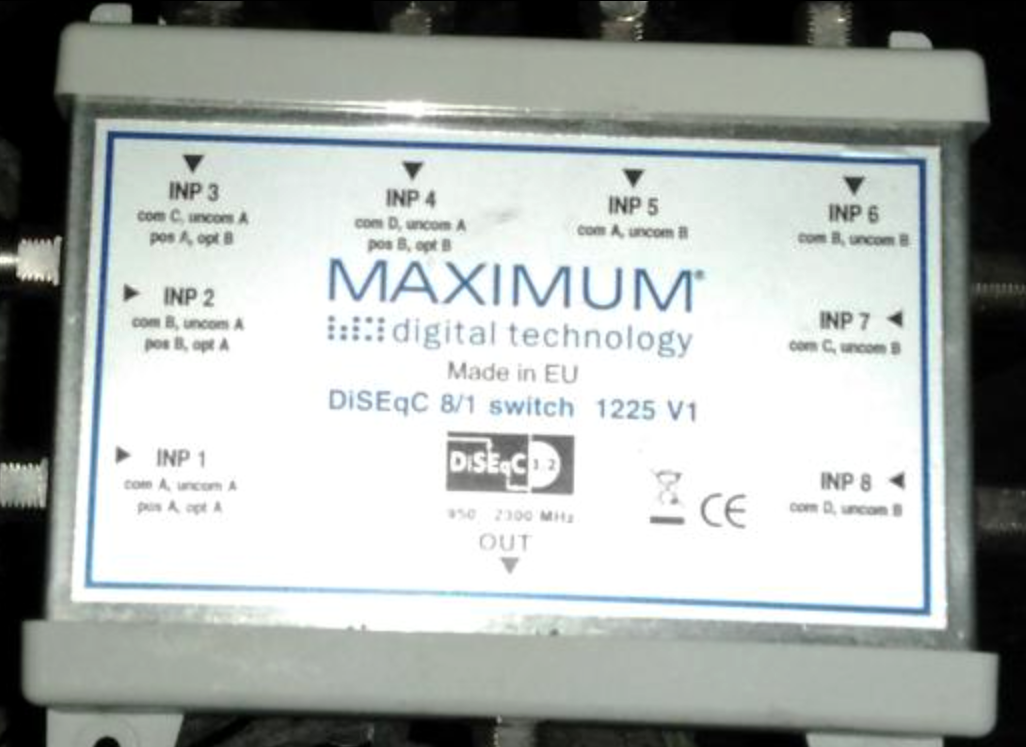

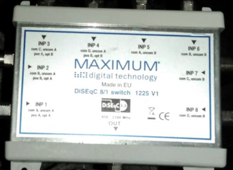

a33 Geplaatst: 1 november 2016 Geplaatst: 1 november 2016 Nog eens heel close kijkend naar de plaatjes van deze switch: Het lijkt bij de opschriften om een combi switch (diseqc 1.1 en 1.0) te gaan. Heb je beeld op input 5 als je uncommitted op input 2 zet, en committed op 1 of AA (of hoe dat ook wordt aangeduid in jouw ontvanger? Groet, A33 Tip: Als je reageert op een post, geef dan altijd een citaat van de (gehele) post waar je op reageert. Sommige leden kunnen namelijk hun oorspronkelijke posts achteraf nog wijzigen, en wel veel langer dan de sinds jaar en dag in de huisregels (voor alle leden) vermelde periode van 30 minuten. Dat dat inbreuk doet aan de continuïteit van de foruminhoud, en een ongelijk speelveld creëert, wordt kennelijk (helaas) niet belangrijk geacht.
Moderator ceesv Geplaatst: 1 november 2016 Moderator Geplaatst: 1 november 2016 Volgens mij heb je een externe programmer nodig om deze switch van mode te veranderen. Gaat niet bestaat niet! 65" 4-K OLED, Vu+ Duo 4K SE BT, Vu+ Solo 4K, Rebox-8500, Rebox-8000, Wavefrontier T-90, Satlook Digital NIT, Megasat HD5 Combo Gebruik je een advertentie blocker? Maak dan een uitzondering voor onze website. Zonder advertentie (inkomsten) kan deze site niet voortbestaan.
Sprietje Geplaatst: 1 november 2016 Geplaatst: 1 november 2016 (aangepast) Er staat het volgende bij:INP 1: com A, uncom A, pos A, opt AINP 2: com B, uncom A, pos B, opt AINP 3: com C, uncom A, pos A, opt BINP 4: com D, uncom A, pos B, opt BINP 5: com A, uncom BINP 6: com B, uncom BINP 7: com C, uncom BINP 8: com D, uncom B Even de bijlage aanklikken. 1 november 2016 aangepast door Sprietje

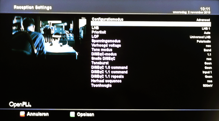

rohkis Geplaatst: 2 november 2016 Auteur Geplaatst: 2 november 2016 (aangepast) Dit is een screenshot van de instellingen. LNB 1 = Astra 28 LNB 2 = Astra 19 LNB 3 = Astra 23 enz ...... Bij deze instelling (advanced) krijg ik bij geen van de LNBs signaal 2 november 2016 aangepast door rohkis

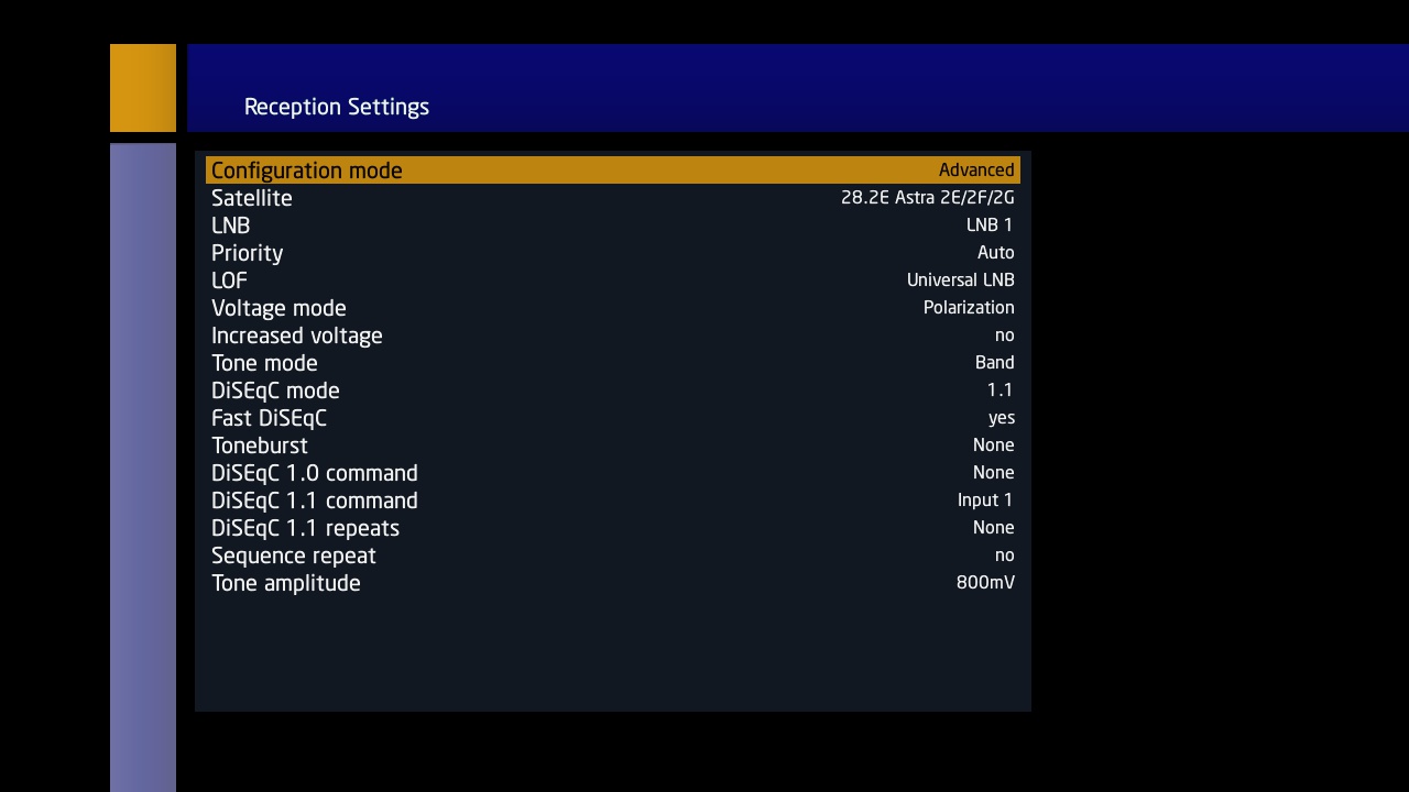

blackeyes Geplaatst: 2 november 2016 Geplaatst: 2 november 2016 (aangepast) probeer dit eens en altijd de volgende lnb zo instellen LNB1****Satelliet : 13ELNB : LNB1Prioriteit : AutoLOF : universele usbSpanningsmodus : PolarisatieVerhoogd Voltage = neeTone modus : BandDiseqc-modus : 1.1Toneburst : GeenCommitted Diseqc commando : Input1Snelle Diseqc : jaherhaal sequence : jaCommando volgorde : uncommitted, committed,toneburstUnicommited Diseqc commando : Input1Diseqc herhaling : Geen LNB2****Satelliet : 19.2ELNB : LNB2Prioriteit : AutoLOF : universele usbSpanningsmodus : PolarisatieVerhoogd Voltage = neeTone modus : BandDiseqc-modus : 1.1Toneburst : GeenCommitted Diseqc commando : Input2Snelle Diseqc : jaherhaal sequence : jaCommando volgorde : uncommitted, committed,toneburstUnicommited Diseqc commando : Input2Diseqc herhaling : Geen 2 november 2016 aangepast door blackeyes vu duo//vuduo2//mutant hd51 4k // 65 inch lg4k 2 keer gibertini 100 // t90 // triax 88
a33 Geplaatst: 2 november 2016 Geplaatst: 2 november 2016 Als je bij dit scherm ook nog diseqc 1.0 command op A of 1 of AA (of hoe dat bij jouw ontvanger ook heet) zet (in plaats van 'None'), heb je dan ontvangst op poort 1? Het is een beetje vreemd namelijk, dat je op die default poort 'normaal' wel beeld hebt, maar tijdens je testen niet. Tijdens het testen zou ik 'snelle diseqc' altijd UIT zetten, en 'sequence repeat' op 1, voor de zekerheid dat daar niet ook een probleem zit. In de advanced mode zou het zo moeten zijn, dat je bij het invullen van de bekende diseqc 1.0 commando's en diseqc 1.1-commando 'input 1', dat je dan dezelfde ontvangst hebt op de eerste vier poorten als in simple configuration. Is dat bij jou ook zo? Ter info voor je testen: com = committed = diseqc 1.0 command uncom = uncommitted = diseqc 1.1 command Vandaar mijn extra testvoorstel uit #17: Heb je beeld op input 5 als je uncommitted op input 2 zet, en committed op 1 of AA (of hoe dat ook wordt aangeduid in jouw ontvanger? Als dit allemaal verder niks oplevert, zou ik ofwel een leverancier benaderen met een programmer, ofwel specifiek antwoord geven op mijn vragen uit #3: Op welke poorten (1 t/m 8) heb je beeld? Met welke diseqc-instellingen benader je die satellieten? (Een foto toevoegen spreekt boekdelen!) Op welke poorten heb je géén beeld? Ook hier graag foto van het instellingen-scherm. Groet, A33 Edit: Ah, @blackeyes was eerder met mijn eerste suggestie... :-) Tip: Als je reageert op een post, geef dan altijd een citaat van de (gehele) post waar je op reageert. Sommige leden kunnen namelijk hun oorspronkelijke posts achteraf nog wijzigen, en wel veel langer dan de sinds jaar en dag in de huisregels (voor alle leden) vermelde periode van 30 minuten. Dat dat inbreuk doet aan de continuïteit van de foruminhoud, en een ongelijk speelveld creëert, wordt kennelijk (helaas) niet belangrijk geacht.

Crazy Sat Geplaatst: 2 november 2016 Geplaatst: 2 november 2016 (aangepast) Heb enkel jaren geleden acht satellieten geconfigureerd op mijn DM800 bij "advanced" . Eerst had ik deze vraag gesteld voor een configuratie op een Dr.HD maar het werkt reeds enkele jaren ook perfect op de DM800. Ik werkt met : twee switchen 4/1 ( johansson 9210) ( één voor 13°E,19,2°E,23,5°E en 28,2°E en één voor 7°E,1°W,5°W en 15°W) één switch A/B (johansson 9219) ( eerste switch op A , tweede switch op B en de "out" naar de ontvanger )zie draadje : https://www.sat4all.com/forums/topic/335145-acht-satellietten-via-2x-diseqc-41-switchen-en-1-diseqc-ab/?hl=%2Bacht+%2Bsatellieten de instellingen op de DM800 zijn ( zie screenshot voor LNB1 - 13°E , enz.... met dezelfde instellingen voor de andere LNB's , enkel de inputs veranderen ) : input 1 & 3 : Hotbird 13E - LNB1 input 5 & 7 : Astra 1 19,2E - LNB 2 input 9 & 11 : Astra 3 23,5E - LNB 3 input 13 & 15 : Astra 2 28,2E - LNB 4 input 2 & 4 : Eutelsat 7A 7E - LNB 5 input 6 & 8 : Thor/Intelsat 1W - LNB 6 input 10 & 12 : Eutelsat 8 8W ( of 5W) - LNB 7 input 14 & 16 : Eutelsat 12 12,5W ( of 15W) - LNB 8 2 november 2016 aangepast door Crazy Sat feedhunting , a crazy hobby ! Edison OS mio 4K UHD + Octagon SF8008 4K UHD + Dr.HD F15 + Edison OS mini + Technomate TM-5402 HD M3 CI , Moteck SG2100 + Deltastar 90 cm + Invacom C120 QDF-031 Quad lnb + SkyStar HD2,TBS5927 , en TT-budget S2-1600 kaart. Channel Master 180 cm schotel + ESX241 lnb voor C-band. DVB-T2 via Oostvleteren,Egem,Mont des Cats,Bouvigny en Doornik.

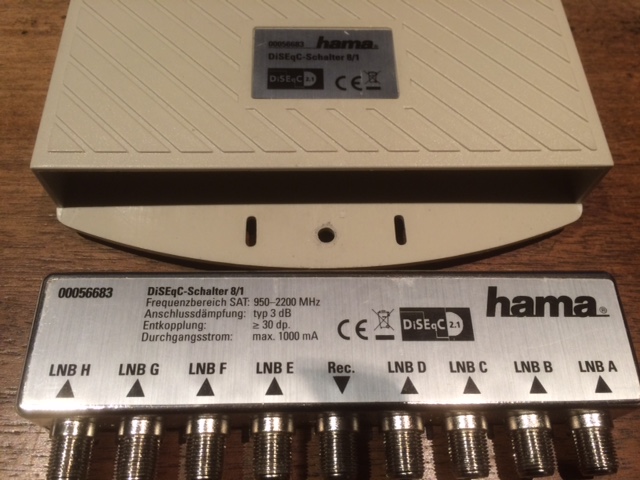

trust Geplaatst: 2 november 2016 Geplaatst: 2 november 2016 groep 1 Lnb1 = Diseqc 1.0 command: A, Diseqc 1.1 command; input 1 Lnb2 = Diseqc 1.0 command: B, Diseqc 1.1 command; input 1 Lnb3 = Diseqc 1.0 command: C, Diseqc 1.1 command; input 1 Lnb4 = Diseqc 1.0 command: D, Diseqc 1.1 command; input 1 Groep 2 Lnb5 = Diseqc 1.0 command: A, Diseqc 1.1 command; input 2 Lnb6 = Diseqc 1.0 command: B, Diseqc 1.1 command; input 2 Lnb7 = Diseqc 1.0 command: C, Diseqc 1.1 command; input 2 Lnb8 = Diseqc 1.0 command: D, Diseqc 1.1 command; input 2 Bij deze Hama switch werkt het exact zo . Het verschil tussen theorie en praktijk is mijn uitdaging . Octagon SF8008 4K Edision Primo IP S2 Dr.HD F16 1.8 m ChannelMaster Offset in tuin 53º E - 45º W Jaeger SMR 1224 Usals met 5 Lnb wisselaar 2x Ka - Ku - C band Lin / Circ 1.2 m Echostar Offset aan schuur 53º E 34.5 W Twoteck Twinrotor met 3 Lnb wisselaar Ku - Ku low - Ka
