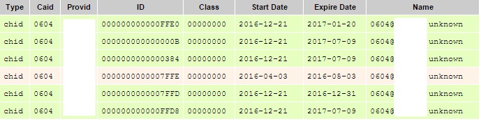

Welke chids op je kaart zitten staan ook bij je entitlements in de kolom ID.

Goed, 000B is dus TV standaard, maar wat betekenen dan 0384, 7FFD, FFD8 en FFE0 die ook op de kaart staan?
En er staat ook steeds een niet geldige 7FFE op?
En moet ik dan bij chid invullen:
chid = 0604:00000B
of
chid = 0604:00000B,000384,007FFD,00FFD8,00FFE0
of
chid =0604:00000B,000384,007FFD,007FFE,00FFD8,00FFE0
En weet je ook toevallig wat er bij ident moet staan? (En waarom)
ident = 0604:000000
of
ident = 0604:000000:<prov id van de kaart>
of
ident = 0604:000000,000001,000002,000003:<prov id van de kaart>
Zonder provider 000000 accepteert de kaart geen ECM requests.

Ik zie mijn kaartje dat Ziggo nu andere CHIDs gebruikt. Op mijn kaartje zie ik
000B
FFE0
0384
01FE
7FFD
FFD8
Volgens Ziggo heb ik een Movies & Series XL pakket. Weet iemand waar deze CHIDs voor staan?

Ik heb mijn box gefasahed en het nu ook werkend gekregen (dank je Alex1970)
Ik heb TV standaard en alleen deze CHIDs
000B
FFE0
0384
7FFD
FFD8
Dus zo te zien heb jij 01FE extra en dat s volgens de lijst TV plus. Dus als je wel de XL zenders ziet, zal dat wel het zelfde zijn, maar het is maar een gokje
