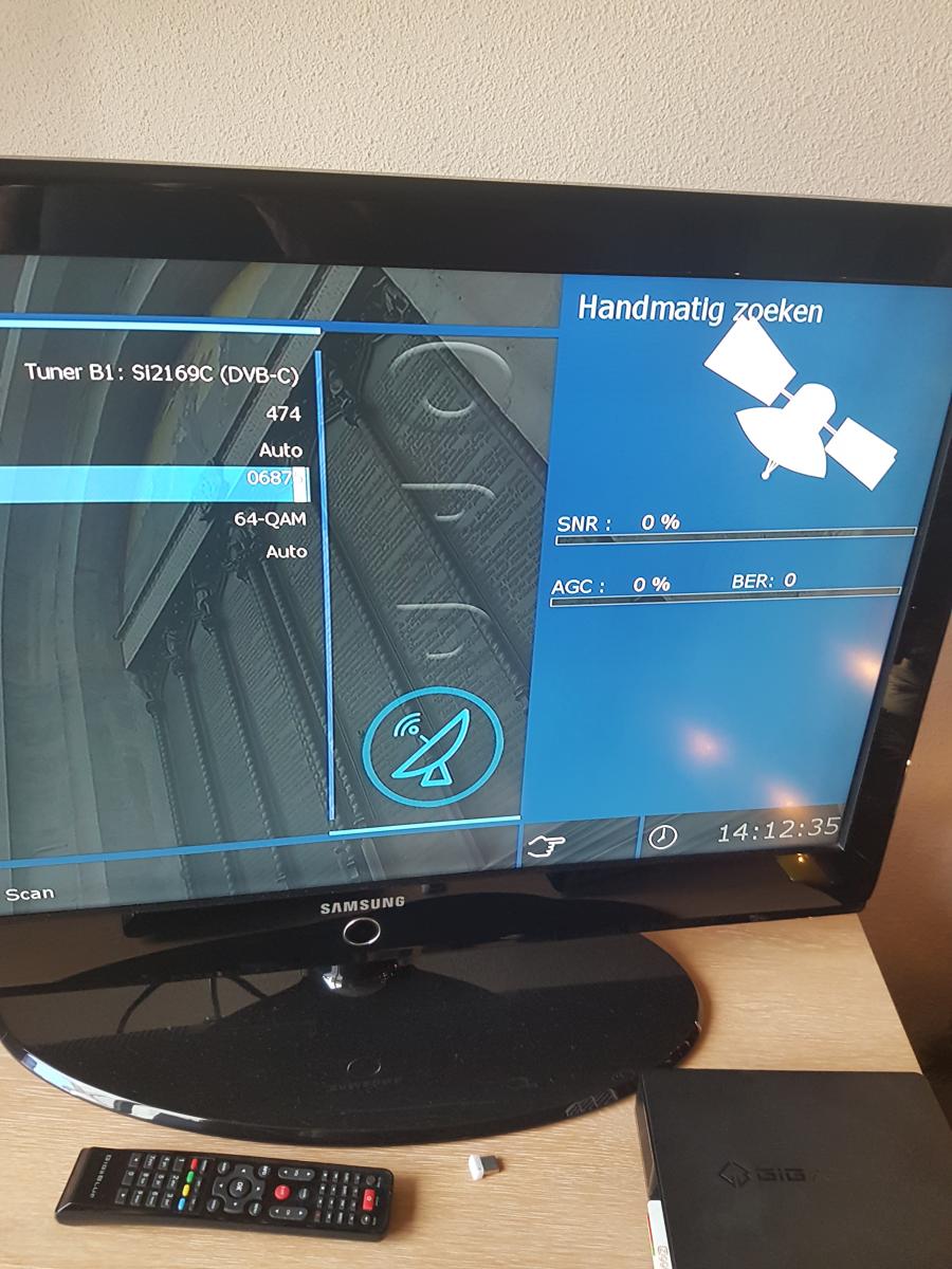

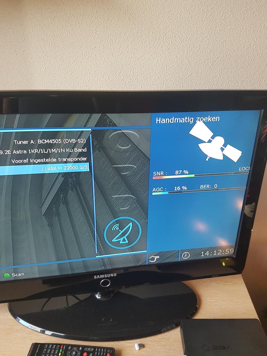

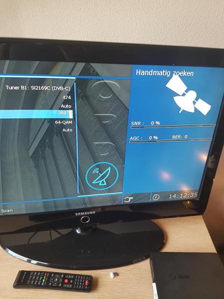

Ontvanger aanzetten. Naar het menu en tuner info opvragen..

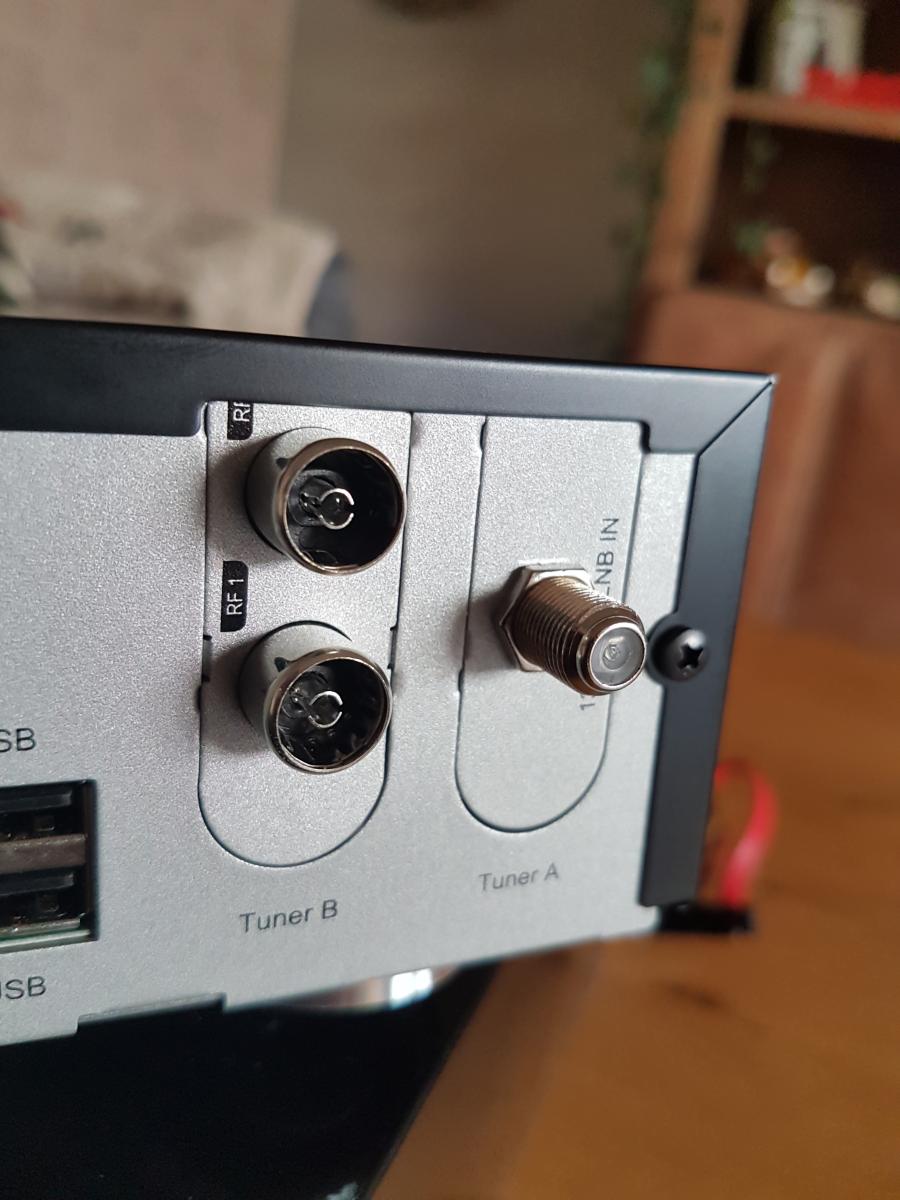

Volgens de plug kan het iedere combinatie zijn van DVB-C/T/T2
Tuner B is DVB-C staat op de Middelste foto. Daar staat Tuner B1 dus denk dat het een Twin tuner is die je voor zowel DVB-c als DVB-T kunt gebruiken
DM920 2x S2+1xDVB-C/T - Apple TV 4K - DM8000 2x S2 + 2x DVB-C
ja dat snap ik, maar hoe kan het dat ik geen beeld/signaal krijgt op de Ziggo zenders, wel met de GB X3.

NEE, als ik de GB aansluit op dezelfde Ziggo kabel krijg ik wel Ziggo zenders door....
zodra ik de DM7020 aansluit op dezelfde kabel dan krijg ik helemaal geen Ziggo zender door.

OK :grin: . De tuner wordt dus wel herkend in de dreambox. Onlangs nog een andere image op de dreambox gezet?

Wat je nog kan proberen is een frequentie van de kabel met 1 Mhz te verhogen/verlagen en dan een handmatige zoekactie doen. Dus 474 word 473 of 475

Staat die ingesteld op dvb-c? Als die ingesteld staat op dvb-t, zal hij niks vinden.
nu heb ik geen ervaring met twintuners,..maar is de correcte aangesloten? (dan bedoel ik B1 ipv B2)
(volgens jouw eerste foto is B1 de onderste, Bij foto 2 vermoed ik dat je de bovenste aangesloten hebt)
zal het eens proberen
