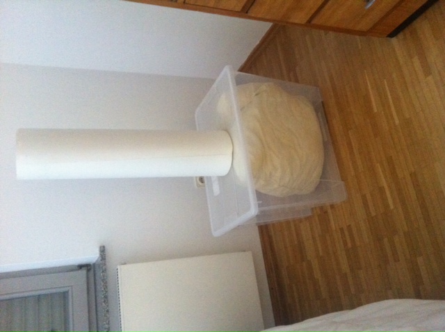

Tonskidutch Geplaatst: 2 januari 2017 Geplaatst: 2 januari 2017 (aangepast) hoi satdr een paar oplossingen 1e methode youtube ankers vlaggenmast plaatsen andere voetplaat en mast erop klaar. 2e methode graaf gat met een bedje nat zand onderin plaats de standaard plastik ikea opberg kist met rond gat in het deksel en kit er een plastic emmer zonder bodem op hang in de emmer een 4 verroeste wapeningstaven gelast onderaan aan een ronde stalen voetplaat met 4 draadeinden naar bovenaan gelast stort vol met een smeuig mengsel beton plaats een stalen contra staal plaat met stelmoeren loodrecht en een mast erop gelast a) bodemgesteldheid Plaat Poer Schroeffundament Opmerkingen klei__________________________X......................X bijvoorbeeld vlaggenmastankers leem___________________X................................X bijvoorbeeld zie foto zand_______________X.......................................X bijvoorbeeld stelcon plaat 100x100cm in 60cm diep gat b ) stellen van mast altijd per contramoeren en voetplaat bovengronds c) een en ander is er natuurlijk ook prefab voor de Bouwsector maar kost wegens vervoer zwaar materieel en materiaal 2 januari 2017 aangepast door Tonskidutch Walking Groove LTJ Xperience
