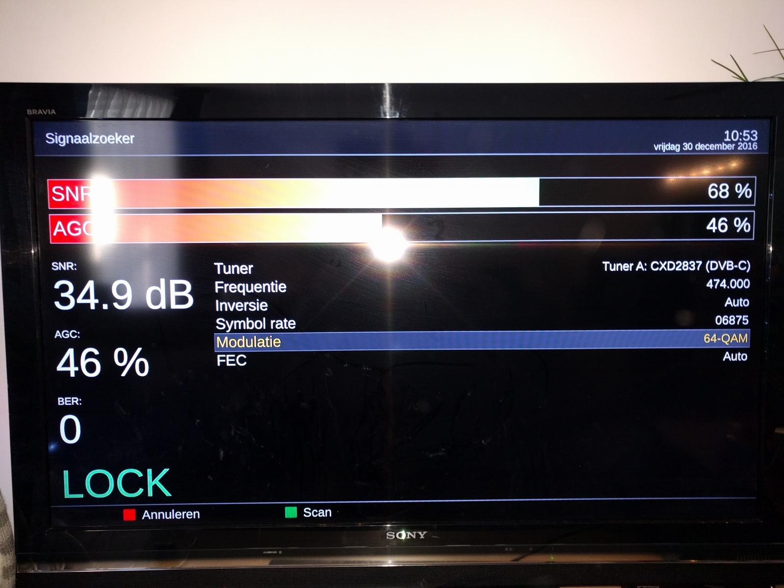

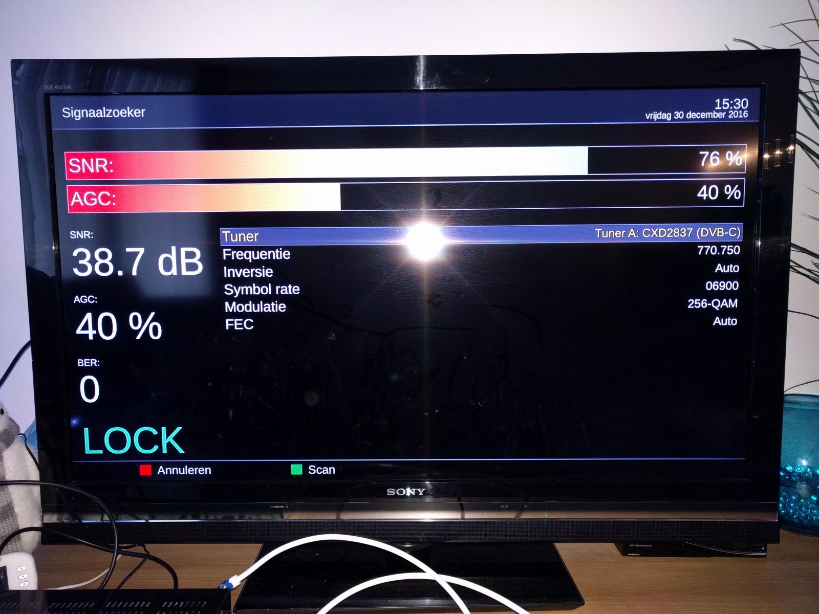

Guff Geplaatst: 30 december 2016 Geplaatst: 30 december 2016 Gisteren de mutant HD51 binnen gehad als vervanger van mijn oude dreambox Maar... als ik een kabelscan doe krijg ik maar 113 zenders Ik mis een hoop zenders. Daarna heb ik een 10 meter kabel rechtstreeks op de wandcontactdoos aangesloten. Toen zelfs maar 103 zenders Met de dreambox krijg ik wel alle zenders goed binnen. Heb ook geprobeerd te switchen van tuner A naar B maar zelfde ellende op tuner B Signaalzoeker schommelt rond de 35 dB Iemand enig idee?

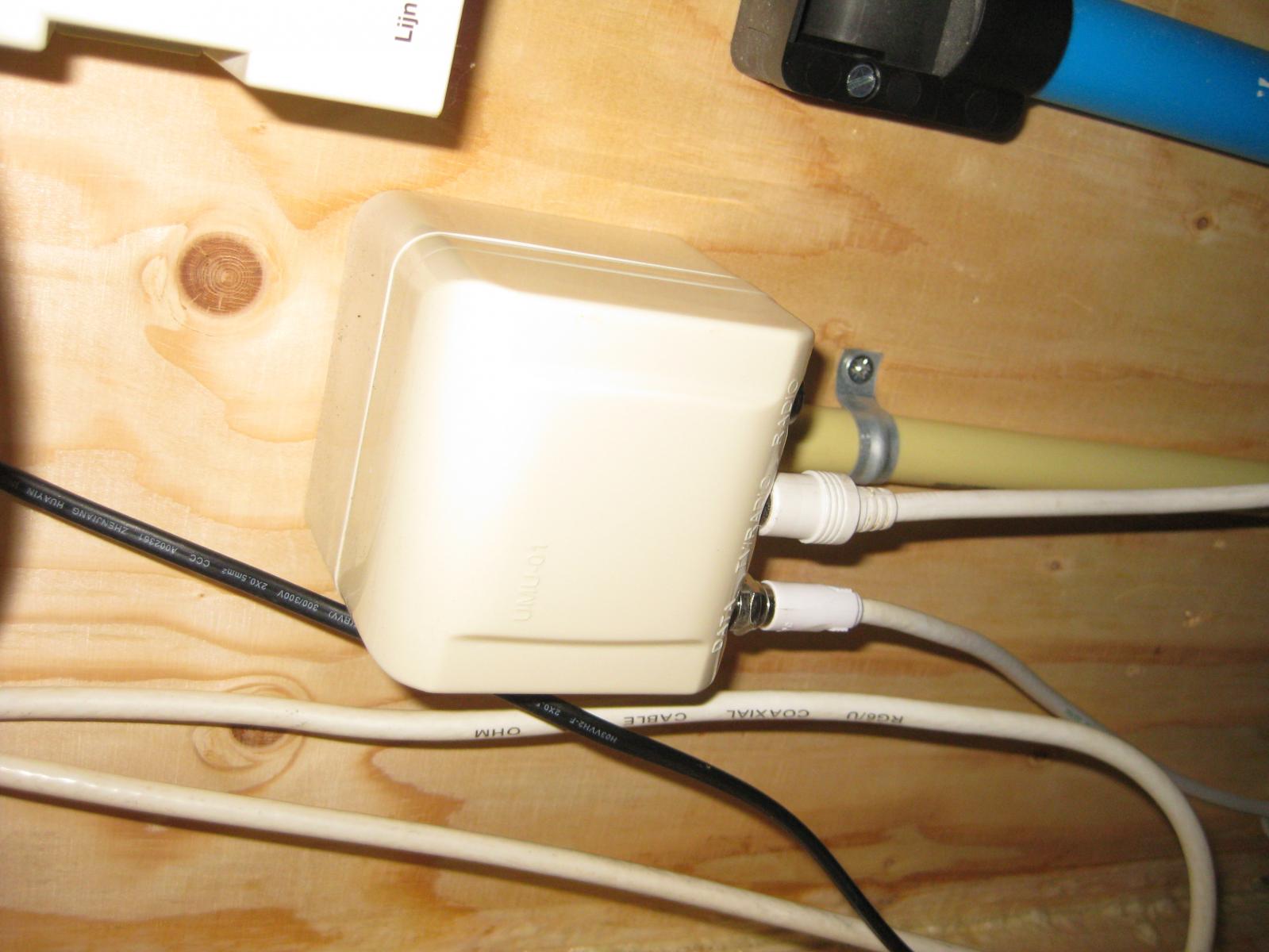

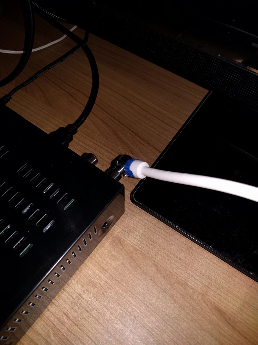

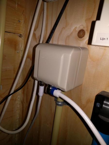

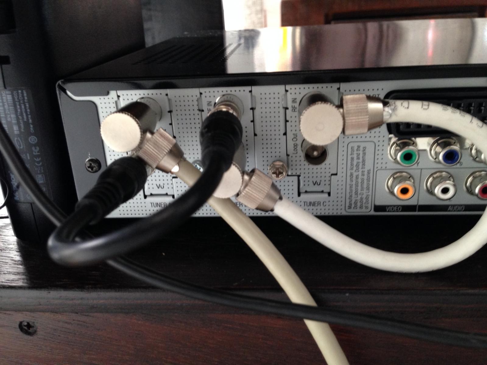

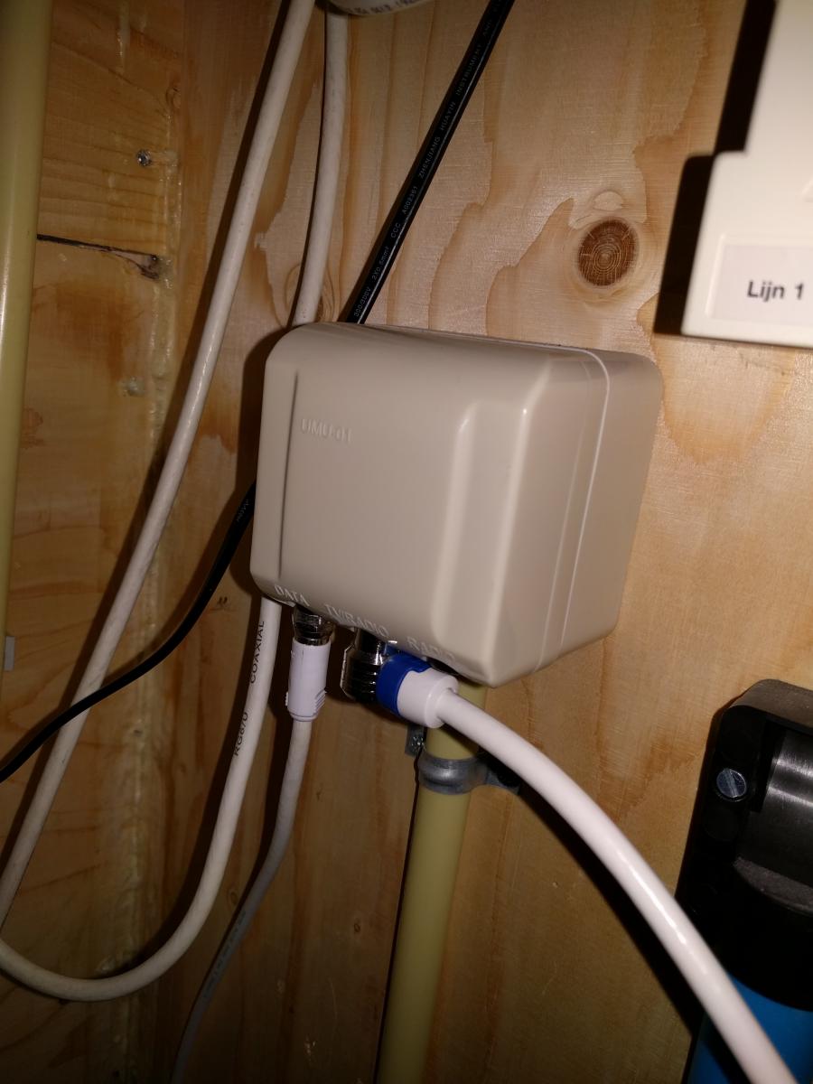

Tonskidutch Geplaatst: 30 december 2016 Geplaatst: 30 december 2016 (aangepast) fotografeer eens de stecker op toestel en Cai-doos! p.s. en welke kabel kwaliteit / merk gebruik je? 30 december 2016 aangepast door Tonskidutch Moon Beat LTJ Xperience
Guff Geplaatst: 30 december 2016 Auteur Geplaatst: 30 december 2016 Ik gebruik een standaard kabel (dobbel geschrimmt 75 ohm)
Guff Geplaatst: 30 december 2016 Auteur Geplaatst: 30 december 2016 (aangepast) Even naar de mediamarkt gereden (zit in de buurt) en voor zekerheid een hirschmann 4G kabel gehaald. Helaas zelfde effect... 113 zenders gevonden met kabelscan en signaalzoeker niet veel beter 30 december 2016 aangepast door Guff

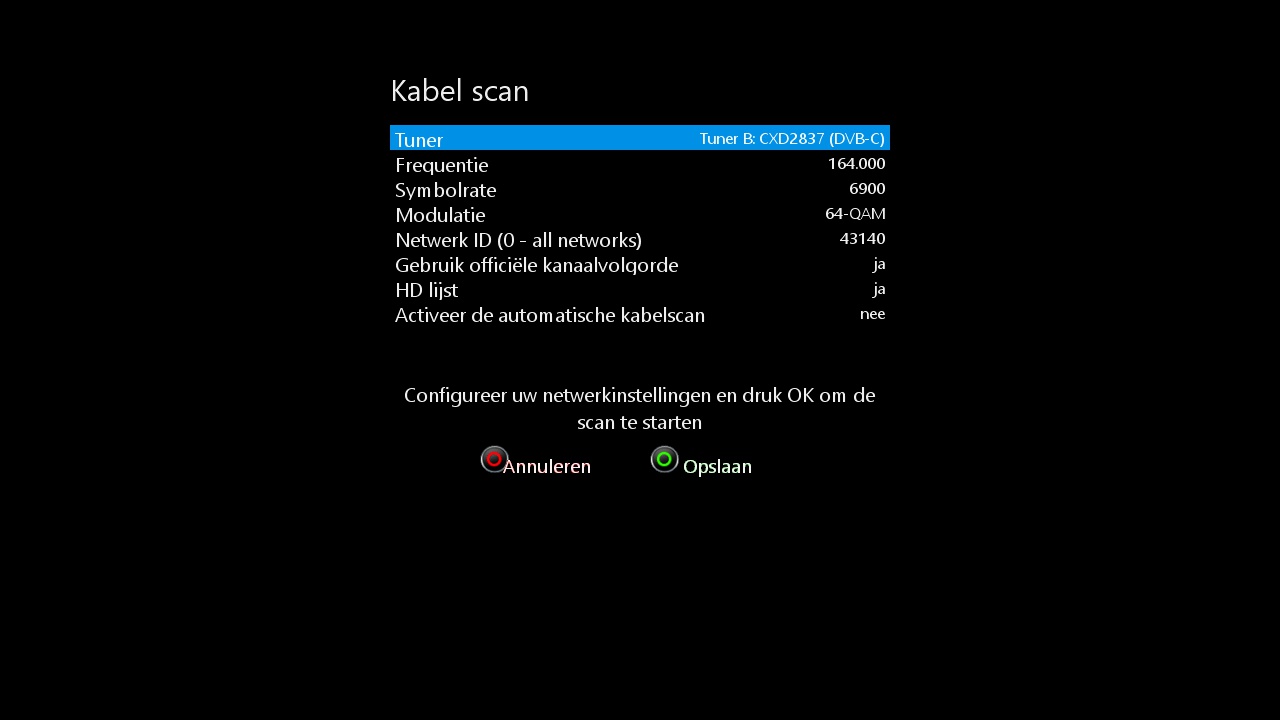

Tonskidutch Geplaatst: 30 december 2016 Geplaatst: 30 december 2016 die 10% spreekt boekdelen met iets beter spul voor het aansluiten en die nieuwe aggenebbes stekkers ook koop een goed stuk coax en stekkers de 113 zenders is een verkeerde instelling bij manueel scannen (enkel niet gecodeerde zenders wellicht) Moon Beat LTJ Xperience
peper Geplaatst: 30 december 2016 Geplaatst: 30 december 2016 (aangepast) Met deze instellingen geen probleem, heb Ziggo. Zit gemiddeld op 72% Modulatie op 64Q 30 december 2016 aangepast door peper Mutant HD51 4K 2 keer, Xtrend ET4000, Openpli 7, Schotel Trax 64, 2x 1e Tripleblock lnb, Astra 1,2,3 / 2e Duoblock lnb, Astra 2,3

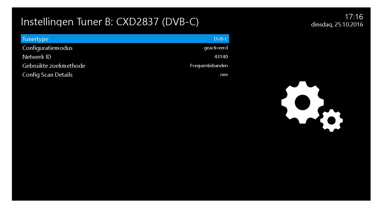

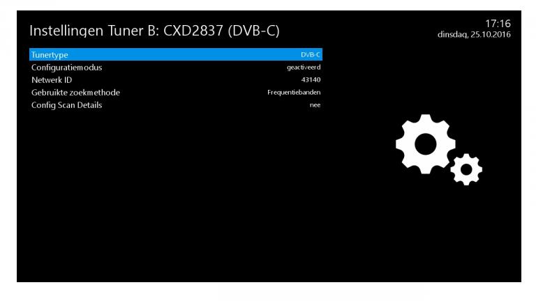

Guff Geplaatst: 31 december 2016 Auteur Geplaatst: 31 december 2016 Bedankt voor de hulp guys Het is inmiddels gelukt. Volgens website ziggo zat ik op 4444 maar blijkt 5555 te zijn Met 5555 wel alle kanalen
youriy Geplaatst: 31 december 2016 Geplaatst: 31 december 2016 de 113 zenders is een verkeerde instelling bij manueel scannen (enkel niet gecodeerde zenders wellicht) Dit was het dus, 4444 is voor de niet-gecodeerde zenders. clarke-tech HD4100+, gigablue UHD trio 4k, rotor 53grO-45grW, Fuba 85 cm.
Tonskidutch Geplaatst: 1 januari 2017 Geplaatst: 1 januari 2017 fijn dat je de netwerkinstelling gevonden 4444 hebt voor jou regio en abonnement. Net op tijd voor de oudejaarsavond conference ciao ciao Moon Beat LTJ Xperience
