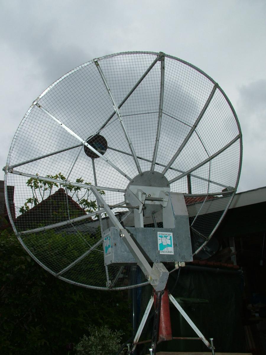

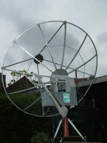

Weersat Geplaatst: 2 januari 2017 Geplaatst: 2 januari 2017 Hallo, graag had ik meer info ontvangen ivm jou gemaakte systemen in AZ/Elv, via het Net zie ik zelfgemaakte systemen met 2 servo motortjes en besturing via Arduino. Heb ook al zitten denken aan een Sat Tv Actuator, zou kan ik al de Elev maken dan nog een rotor voor de AZ. Ook heb ik de MOTECH II besturing bekeken die rotoren aanstuurt. mvg kurt Hallo Kurt, Info over zelf gemaakte systemen, ik heb hier een Azm/Elv rotor waar een gaasschotel heb opgestaan van 180 cm de vertraging is 9 op 1 motoren zijn stepmotoren. Aansturing voor deze motoren is simpel en kost ongeveer 12 Euro besturingssysteem kan van alles zijn. Je kunt natuurlijk ook gelijkstroom motoren gebruiken aansturing blijft gelijk. Eerste foto is Azm/Elv tweede foto is X/Y systeem. mvgr, Peter.
