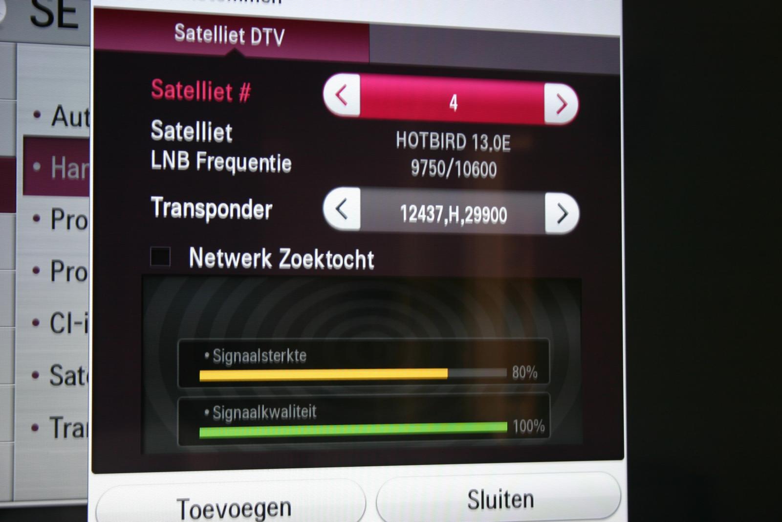

Ik probeer sinds een paar dagen een aantal DVBS-2 zenders op Hot Bird te ontvangen. Ik heb een wavefrontier t55 en een SAB titan FTAsc als ontvanger. Op de reguliere DVBS zenders heb ik meer dan 70% signaalsterkte. Helaas lukt dat niet voor de DVBS-2 zenders. Veel van deze DVBS-2 zenders kan ik niet ontvangen of heb ik hooguit 40% signaalsterkte zoals dat op 12437 H 29900. Ik wil o.a. 10853 H 29900 en 10930 H 30000 ontvangen. Ik heb op beide transponders geen of hooguit 20% ontvangst. Wat doe ik verkeerd? Kan iemand mij helpen?

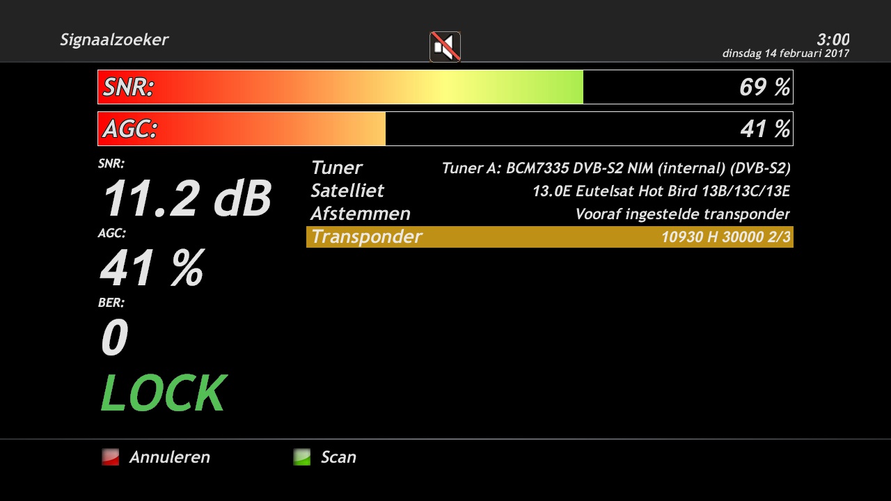

De Hotbird staat bij mij ook op de schotel, maar ik heb maar enkele transponders ingescand, maar uit nieuwsgierigheid de transponder 12437 eens opgezocht. Hier mijn resultaat en die is goed, zei het dat deze transponder iets zwakker is in signaalsterkte dan andere. Denk dat je toch wat zal moeten bijstellen.
