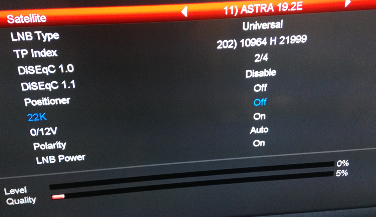

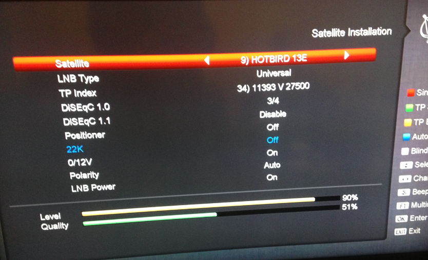

grungesocial Geplaatst: 28 februari 2017 Geplaatst: 28 februari 2017 Best leden, vandaag ik heb mijn schotel (Hotbird 13, Astra 19 en 28) ingesteld, alles ging goed en nu ik heb een raare probleem met diseqc switch. ik kan alleen Hotbird ontvangen, Astra 19 en 28 niet. Als ik elke kop direct aansluiten, dan krijg ik wel het signaal. dus niet met diseqc switch. Ik heb alles probeer maar, het is niet gelukt mijn setup: LNB 1 - Astra 28 LNB 2 - Astra 19 Receiver LNB 3 - Hotbird 13 LNB 4 - Vrij diseqc switch: Sab (oude switch) Venton switch (vandaag gekocht) kunnen jullie mij helpen?

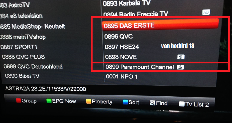

grungesocial Geplaatst: 28 februari 2017 Auteur Geplaatst: 28 februari 2017 En heb je je ontvanger op diseqc 1.0 staan en de satellieten in dezelfde volgorde ingesteld als je de lnb's op de diseqc-switch hebt aangesloten? Ja, klopt. Nu op Astra 28, krijg ik 13 hotbird signaal
smetje limb.BE Geplaatst: 28 februari 2017 Geplaatst: 28 februari 2017 (aangepast) dit zeg je zelf Nu op Astra 28, krijg ik 13 hotbird signaal 11538.00v 22000 5/6 V laat hem daar eens scannen en zeg welke zenders er komen ? 28 februari 2017 aangepast door smetje limb.BE Db. 900UHD 2X. 4x twin lnb 1x bosat 1.50m .Dreambox 7020hd v2 . Dreambox 800 Db 8000 1x. Db 800se Db 2X 500HD Sab unix triple 2x. Xsarius Galaxy 4K. Gigablue trio. Gigablue Quad Plus. Zgemma H7 Cabel en Sat Samsung UE65MU7070 4K Ultra HD Smart LED Samsung UE46F6650SSXXN led 1x LG 60"lb 870v

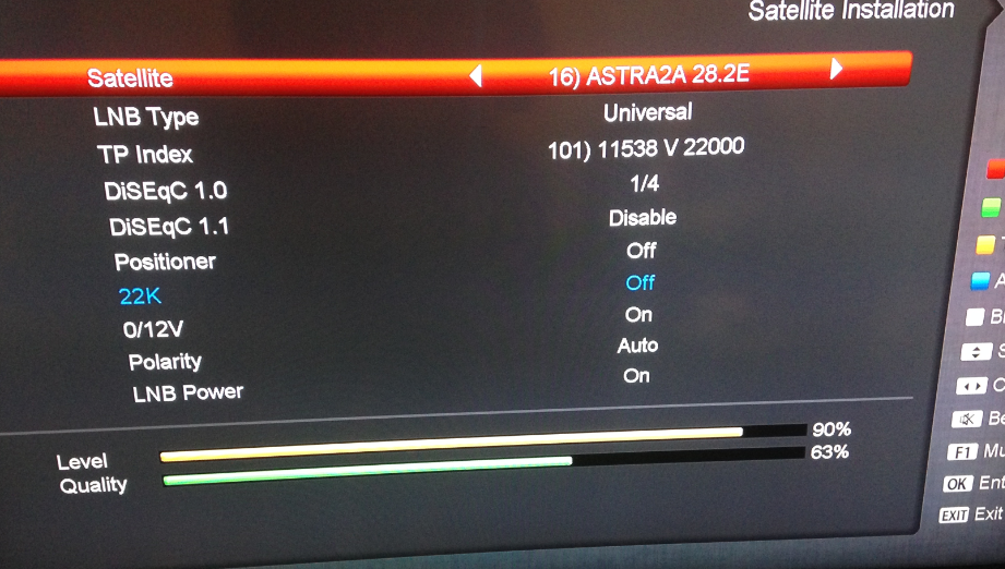

a33 Geplaatst: 28 februari 2017 Geplaatst: 28 februari 2017 Nu op Astra 28, krijg ik 13 hotbird signaal Hoe bedoel je dat? Ik zie op je eerste plaatje dat je signaal hebt op 28oost op diseqc 1/4; dus nu is dat deel van het probleem opgelost? Groet, A33 Tip: Als je reageert op een post, geef dan altijd een citaat van de (gehele) post waar je op reageert. Sommige leden kunnen namelijk hun oorspronkelijke posts achteraf nog wijzigen, en wel veel langer dan de sinds jaar en dag in de huisregels (voor alle leden) vermelde periode van 30 minuten. Dat dat inbreuk doet aan de continuïteit van de foruminhoud, en een ongelijk speelveld creëert, wordt kennelijk (helaas) niet belangrijk geacht.

grungesocial Geplaatst: 1 maart 2017 Auteur Geplaatst: 1 maart 2017 Goedmorgen alleemal, dit zeg je zelf Nu op Astra 28, krijg ik 13 hotbird signaal 11538.00v 22000 5/6 Vlaat hem daar eens scannen en zeg welke zenders er komen ? laat hem eens gewoon scannen op die satteliet Gisterenavond probeert met scannen, dit was het resultaat. Vergeten dat de LNB's in spiegelbeeld staan t.o.v. de richting? nee, voor van het beginnen ik had alles genoteerd op papier. Hoe bedoel je dat? Ik zie op je eerste plaatje dat je signaal hebt op 28oost op diseqc 1/4; dus nu is dat deel van het probleem opgelost? Groet, A33 toen niet maar van ochtend weer probeert met het oude switch (sab). @grungesocial In een ander draadje hier op dezelfde lijst had ik een bijna identiek probleem, ik heb mijn sab 2.0 vervangen door een sedea 1.0 switch en mijn problemen waren van de baan. Misschien nog een tip, sluit eens de lnb's één na één aan, eerst de Astra28.2, heb je goed signaal dan scan je die, laat die nu blijvend aangesloten en sluit nu vervolgens de Astra 19.2 aan, heb je goed signaal scan die ook, laat vervolgens nu beide lnb's aangesloten en sluit nu de derde, de Hotbird aan, heb je hier nu ook goed signaal dan scan je die ook. Na het scannen van elke satelliet kijk je wel of het de juiste transponders zijn die je gescand hebt. Veel succes, maar blijf vooral rustig, anders doe je dingen verkeerd. het is wel gelukt nou, maar ik heb nog steeds probleem met astra 28 het signaal valt uit als ik van SD zender naar HD zender wisselen, ook anderzom.
